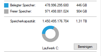

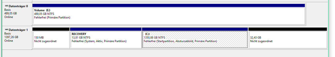

Nachdem ich mit eurer Hilfe :D einen neuen PC zusammengebaut habe, ist mir aufgefallen, wie langsam er jetzt hoch fährt.
So sieht es momentan aus:
Von den 1,3 TB auf der HDD ist das meiste frei:
Langfristig wäre schön:
Ein Teil der Daten (Bilder, Filme etc.) kann gerne auf der HDD bleiben, hat ja Platz.
Spiele und das Betriebsystem sollen auf die SSD, damit die Sachen nicht so lange zum Starten brauchen. (Wenn ich mich täusche, bitte sagen.)
Ich habe bisher Anleitungen gefunden, die Tools empfehlen.
Aber ich habe irgendwo auch gelesen, dass die SSD größer sein soll als die Partition auf der HDD.
Was hier nicht der Fall ist.
Bevor ich irgendwas falsch mache, wollte ich euch fragen.
Wie soll ich jetzt vorgehen?
(Link zu einem passenden Guide wäre schon super.)

Die Frage ist doch: Warum hast Du Windows nicht auf der SSD installiert? Dafür ist die doch bestimmt angeschafft worden, und dazu ist in der Beratung bestimmt auch geraten worden.
Und so wie Du das jetzt hast wird es schwierig. Du müsstest jetzt die Windows-Partition von allem Ballast befreien, so dass die Menge der Daten "kleiner" ist als die Größe der SSD.
Und dann darfst Du die Boot-Partition und die Windows-Partition klonen.
Ich würde das so machen: Klemm die HDD ab, installiere Windows neu. Klemm die HDD wieder an und schieb Deine Daten.

Wenn keine Neuinstallation vorgenommen werden soll, würde ich es wie folgt machen (wenn eine externe HDD vorhanden ist):
  • Die Daten, die später auf der HDD bleiben sollen, auf eine externe Platte verschieben
  • Partition C mit zB Partition Master so weit verkleinern, damit diese + Boot&Recovery-Partition auf die SSD passen würde (unter 450GB)
  • Komplett-Backup mit zB Macrium Reflect Free (150MB&Recovery&Windows-Partitionen) auf eine externe HDD
  • dieses Backup dann mittels Macrium Boot-CD/Boot-USB-Stick (kann man in Macrium Reflect erstellen) auf die SSD aufspielen und danach in Windows die C-Partition wieder auf die maximale Größe der SSD vergrößern
Bin so schon ein paar Mal vorgegangen, ich persönlich habe keine Unterschiede zur Neuinstallation (auch testhalber durchgeführt) bemerkt. Klonen ginge natürlich auch.
