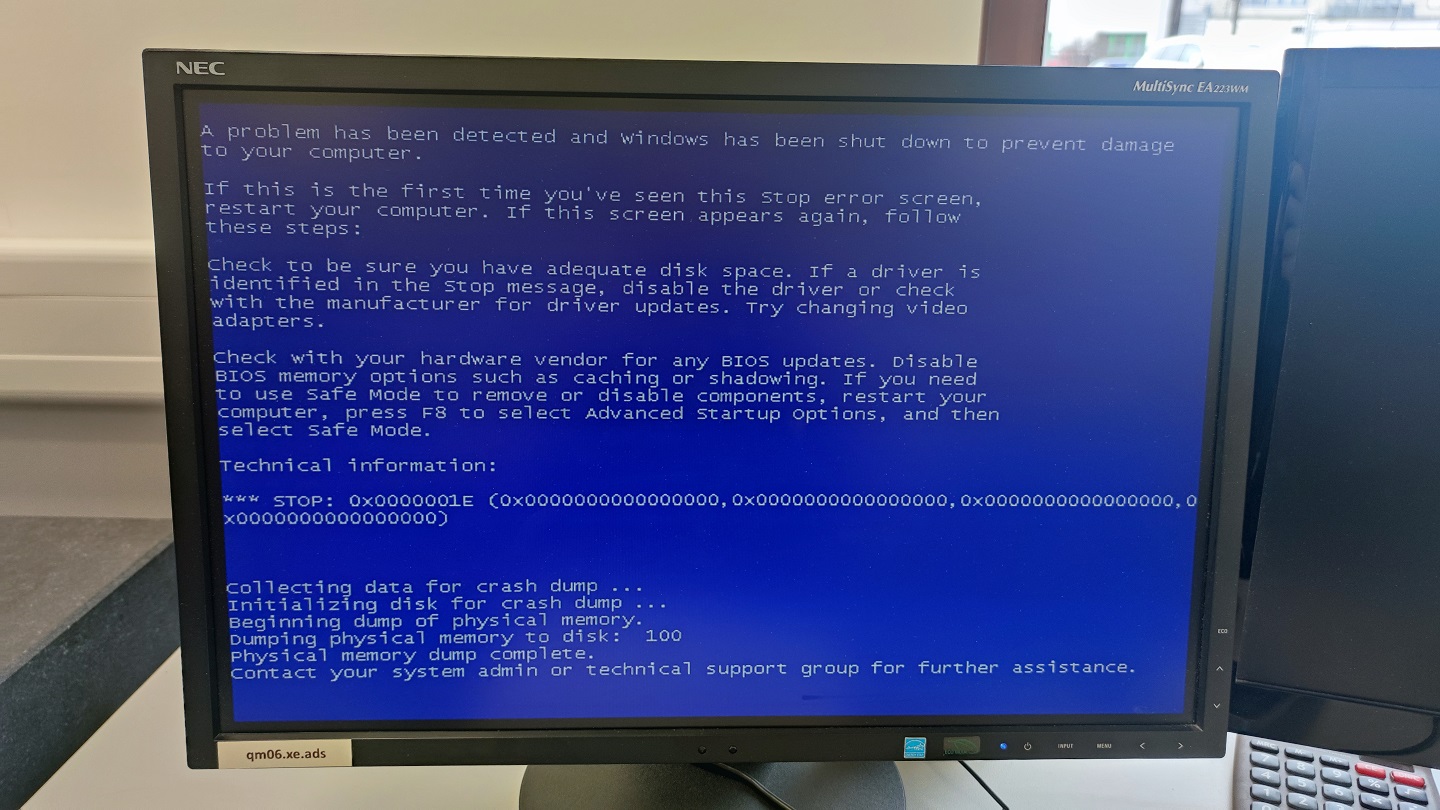

bei einem Rechner mit spezieller Software soll die HDD gegen eine SSD getauscht werden.
Aufgrund von vielen Einstellungen ist eine Neuinstallation sehr aufwendig.
Daher von einer HDD zu SSD Kopieren/Klonen.
Dies hat bei 2 PC´s schon funktioniert. Der 3. PC macht Ärger.
SW: Minitool Partition Wizard 12
Wenn Win7 lädt, kommt beim Login BSOD "0x0000001E".
Es liegt an der SSD (MX500). Mit der HDD läuft der PC. Die SSD nicht. Gibt es hier Möglichkeiten, den Fehler zu beheben?

1. Bug Check 1E nach disk clone gibt es häufiger, das Netz ist voll von Berichten und möglichen Lösungsansätzen dazu. Meist lag es am SATA Betriebsmodus (AHCI/Raid).
2. du lieferst keinerlei Informationen zur Hardware (HDD Anschlussart etc.), diese Angaben wären hilfreich
3. zu deinem Bug Check gibt es von Microsoft direkt Lösungsansätze.
4. analysiere den Dump (Windbg), ggf. bekommst du Informationen zu dem relevanten Treiber
5. schonmal im Safemode gestartet bzw. versucht?
6. Beiträge wie #3 halte ich für absolut sinnfrei

Hab eben gesehen, das LW C 100% voll war.
Werde nun im ersten Schritt das LW C bereinigen. Danach noch mal neu klonen.
Danach schaue ich mir die Logs an.
Es ist eine ältere Sata HDD zu einer neuen Sata MX500.
Beide jeweils 500GB.
Nach dem 2. Versuch, konnte ich mehr laden, bin aber beim Laden des Anmeldefenster Win7 dann in BSOD gelandet.

Die HDD läuft im System.
Im Abgesicherten-Modus (hier sehe ich das Login-Fenster) und beim normalen Starten ist der BSOD fast zur gleichen Zeit.
Will sagen Windows 7 startet nicht.

Wenn man nicht grad ein "Montagsteil" erwischt hat, liegt's eher nicht an der Hardware, sondern an einem nicht korrekt durchgeführten Transfervorgang.
Das Umziehen einer/s Systempartition/-datenträgers von einer HDD auf eine SSD kann im Grunde auch nicht als 100%ig reiner "Klonvorgang" aufgrund der unterschiedlichen Speichertechnologien angesehen und durchgeführt werden.
Allerdings funktioniert es genauso zuverlässig mit Minitool Partition Wizard Free - zumind. mit der gebooteten Version 9.1 im Modus Migrate OS to SSD/HD Wizard (dt.: Assistent zum Migrieren OS zu SSD/HD) - und hat nichts mit dem "Füllstand" des Datenträgers zu tun.
Außerdem sollte eine Größenanpassung bei Datenträgern mit gleicher Kapazität auch weder nötig sein, noch gewählt werden.
Jedenfalls hab' ich mit dieser Methode reichlich "Umzüge" ebenfalls unter Verwendung von MX500-SSDs als Zieldatenträger erfolgreich durchführen können.​

Im abgesicherten Modus lädt er schneller, da komme ich bis zum Login. Aber die Zeit bis zum BSOD ist eigentlich gleich.
Ich habe 3 SSDs gestern verbauen wollen. Ich glaube nicht, das eine defekt war. Kann diese wo anders testen mal.
Problem an der ganzen Sache, ich muss das Laufwerk C klonen, da ich eine Unmengen an Messsoftware da drauf habe.
