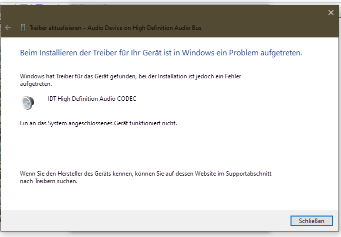

Hey liebe Community,
ich habe vor einigen Tagen ein Windows Update durchgeführt, auf die Version 1909. Nun besteht das Problem, dass ich seit diesem Update keinen Sound mehr habe. Unten in Taskleiste ist beim Lautsprecher nur ein rotes Kreuz zu sehen und wenn man mit dem Cursor raufzeigt, steht da "Es sind keine Lautsprecher oder Kopfhörer angeschlossen." Es wird auch nicht mein angeschlossenes Headset erkannt.
Beim Geräte-Manager werden mir unter "Audio, Video und Gamecontroller" nur "NVIDIA High Definition Audio" und "NVIDIA Virtual Audio Device"angezeigt. Unter "Andere Geräte" wird mit einem gelben Ausrufezeichen "Audio Device on High Definition Audio Bus" angezeigt. Wenn ich dann auf Treibersoftware aktualisieren gehe, kommt immer die Meldung: "Windows hat einen Treiber für das Gerät gefunden, bei der Installation ist jedoch ein Fehler aufgetreten." Darunter dann "IDT High Definition Audio CODEC" und "Ein an das System angeschlossenes Gerät funktioniert nicht."
Habe das Update auch mal zurückgesetzt und bei der vorherigen Version ging der Ton auch wieder ganz normal. Den Windows-Audio Dienst neustarten hat auch nicht geholfen.
Ich hoffe ihr könnt mir weiterhelfen.
LG DaFe

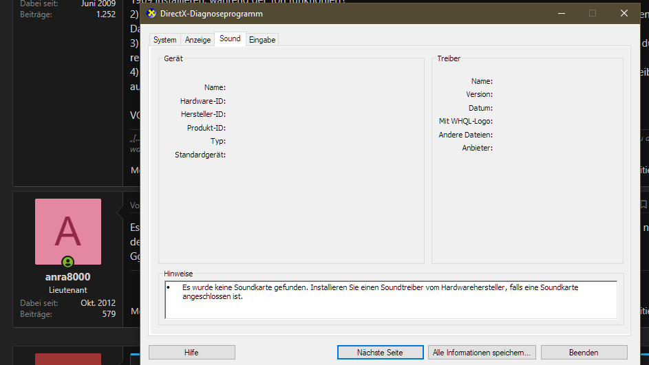

Es wird keine Soundkarte erkannt, was wohl mit dem fehlenden Treiber zusammenhängt. Weiß leider selbst nicht, welche ich hab. Irgendwas mit Realtek müsste es sein, aber das hilft wahrscheinlich nicht weiter. Oder gibt es noch andere Möglichkeiten, um herauszufinden, welche Soundkarte man hat?
Ich weiß nicht genau, welche Informationen ihr braucht. Falls ihr von weiteren Sachen Bilder braucht einfach schreiben.
Danke schon mal für die schnellen Antworten.

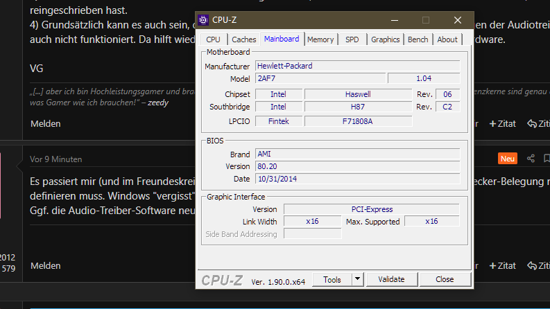

Da es sich vermutlich um einen Fertig-PC von HP handelt, wäre es super wenn du uns mal die Bezeichnung von dem PC mitteilst (evtl. so ein silberner Aufkleber, da steht dann die Produktnummer).
Vielleicht kommen wir so weiter...

Die Nummer nach REV_ in der 1. Zeile lautet 1002.
Mein PC ist ein HP Pavilion 500-329ng mit der Produktnummer J5l30EA#ABD.

Laut Webseite von HP fürs Mainboard: https://support.hp.com/de-de/document/c03916427 ist ein "IDT 92HD65C" verbaut. Ich suche noch Treiber fürs Audio, aber würde schonmal aktuelle Chipsatztreiber empfehlen:
https://www.computerbase.de/downloads/treiber/mainboards/intel-chipsatz-treiber/
/edit: Probier vllt mal diesen Sound-Treiber ( https://ftp.hp.com/pub/softpaq/sp71501-72000/sp71886.exe ), der hier zur Verfügung gestellt wurde ( https://h30434.www3.hp.com/t5/Noteb...IDT-High-Definition-Audio-Driver/td-p/6798431 )
/edit2: Dieser Audiotreiber sollte noch aktueller sein: https://ftp.hp.com/pub/softpaq/sp71501-72000/sp71717.exe
Quelle: https://h30434.www3.hp.com/t5/Deskt...IDT-High-Definition-Audio-Driver/td-p/7122526
/edit3: Wie maxbln geschrieben hat: Der letzte Treiber ist auch zu finden auf der HP-Supportseite:
https://support.hp.com/de-de/driver...0-300-desktop-pc-series/6879020/model/7270896
Reaktionen: AudioholicA, DaFe und maxbln

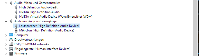

Okay, ist mir jetzt ein bisschen unangenehm, aber nachdem ich auf den Link von muesler auf den ersten Link geklickt habe, also auf https://answers.microsoft.com/de-de...io-codec/99353654-db57-4811-963e-670667b0ca7b, habe ich die Schritte befolgt und es ging wieder. Ich hatte genau das schon mal gemacht, nur dass ich anstatt auf High Definition Audio-Gerät , auf IDT High Definition Audio Device geklickt habe, und da hat es nicht funktioniert.
So sieht es jetzt bei meinem Geräte-Manager aus:
Hab jetzt noch mal den Treiber von maxbln bzw. Fortatus installiert, und "High Definition Audio-Gerät" änderte sich zu "IDT High Definition Audio CODEC".
Problem scheint auf jeden Fall jetzt gelöst zu sein. Danke für die schnelle Hilfe ;)
