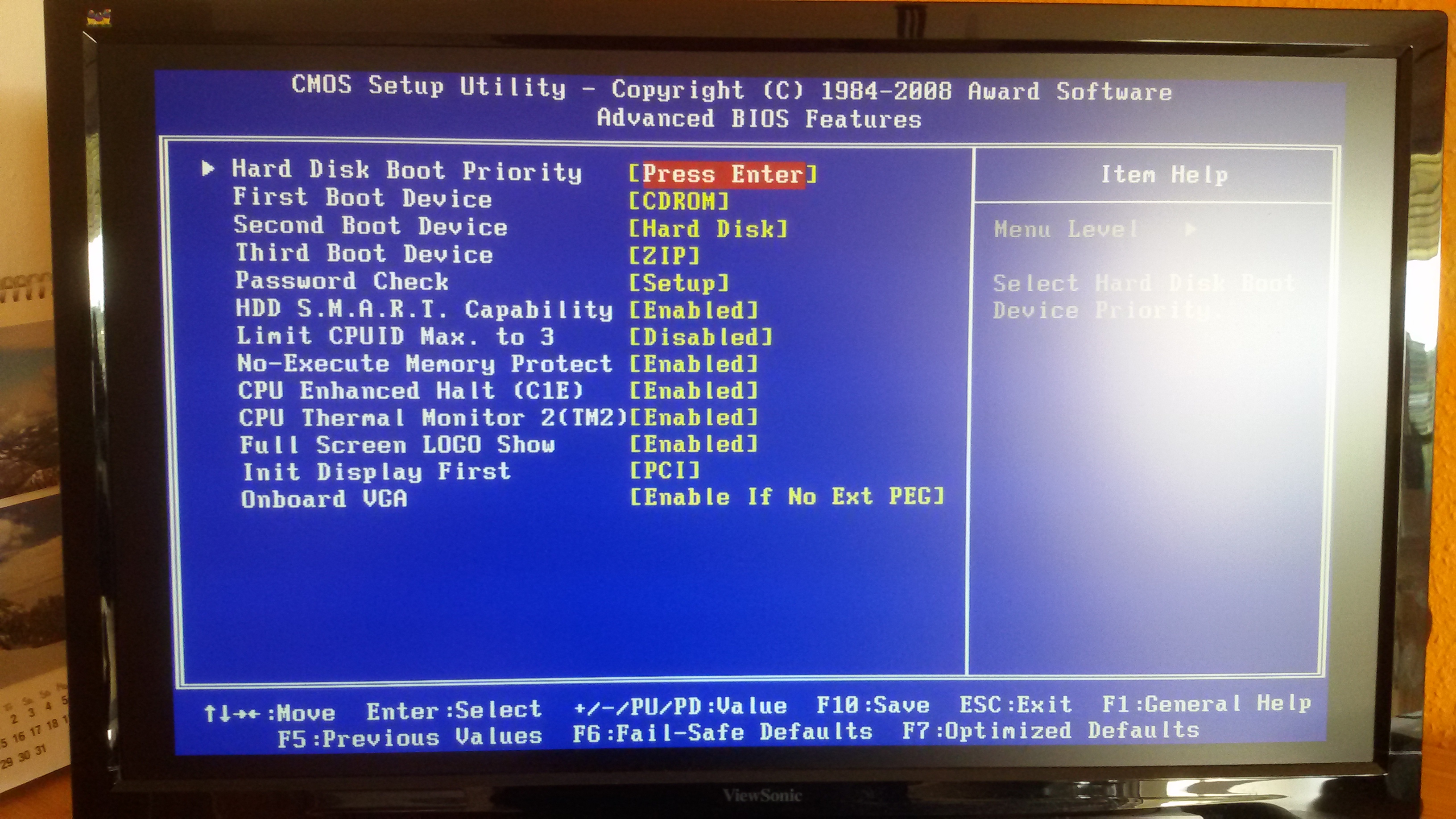

Kannst du einen Screenshot von der Bios-Seite machen, wo du die Einstellung "No Execute Memory Protect" gesetzt hast?

Anbei ein Screenshot von der Bios Seite.
"F13X 26.03.2008" war das mal ein Beta-Bios oder so? Das ist nicht auf der HP gelistet. Dann könnte es tatsächlich daran liegen, da damit der CPU-Microcode angepasst wurde. Je nach Stepping wird der E8400 sogar erst ab der F14 unterstützt.
Aber Achtung: es gibt 3 Revisionen dieses Boards. Lade dir auf jeden Fall das zur Revision (ist auf dem Board aufgedruckt) passende runter und keinesfalls unter Windows flashen.
Ich danke Euch für die Tipps. Hab nun die F14 drauf und über das BIOS Flash Tool upgedated.
Hat prima funktioniert und nun bekomme ich auch keine Fehlermeldung mehr beim Update von Win10.
Super, das hätte ich nicht vermutet.
