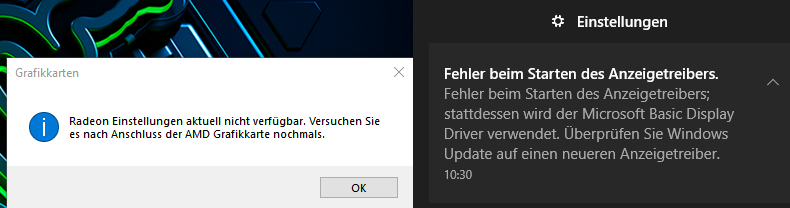

Ich habe gestern den Weg des Preview Release Ring gewählt. Update verlief soweit fehlerfrei. Allerding habe ich nun nach jeden Neustart das Problem das der AMD Treiber (18.3.4) neu installiert werden muß.
Hat jemand eine Idee woran da liegen kann?

vermutlich werden morgen kompatible treiber released, wenn 1803 auch off. verfügbar ist...
Der AMD Treiber läuft vllt. schlicht nicht sauber mit der Preview Version?
Sofern es da nicht auch noch nen Beta Treiber oder ähnlcihes gibt und du eine komplette Neuinstallation schon versucht hast könnten die Karten schlecht stehen den Fehler weg zubekommen
Es gab auch früher mal probleme mit dem GPU Treiber in Preview Versionen, da wird zwar nachgepatcht aber das dauert eben auch immer ... http://winfuture.de/news,85689.html (natürlich recht alt , aber für aktuellere previews könnten ja wd anpassungen von Nöten sein)
Ich denke Außer Neuinstallation versuchen oder auf aktualisierte zu warten bleibt dir nicht viel Übrig.
mfg
Mit der finalen Windows-Version 1803 gibt es bei mir mit dem Radeon Treiber 18.3.4 keine Probleme.
AMD Ryzen Chipsatztreiber sind Version 18.10b. Allerdings habe ich Windows 10 clean installiert. Die meisten Probleme werden durch die Upgrade-Methode verursacht.
Hab bei mir macht der Treiber auch keine Probleme.
Vielleicht hilft es, den Treiber mit DDU zu deinstallieren und Neuinstallation mit Adminrechten.
