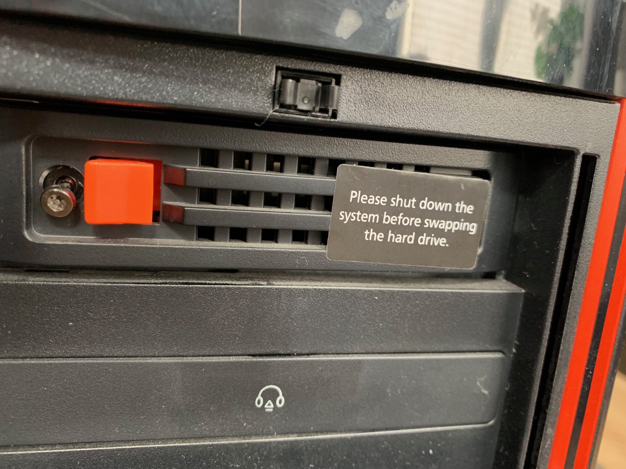

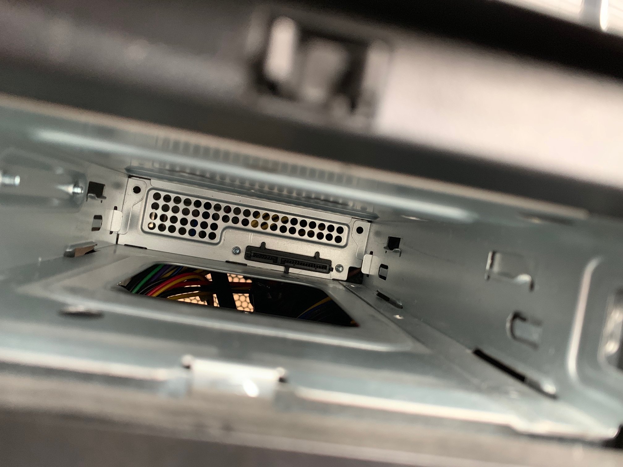

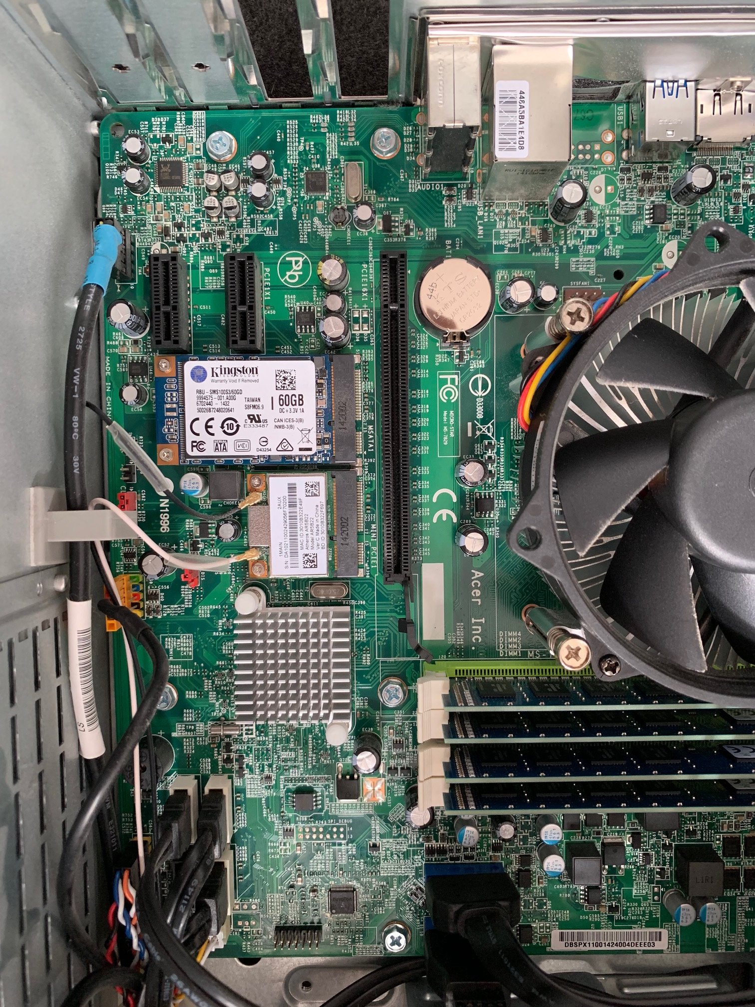

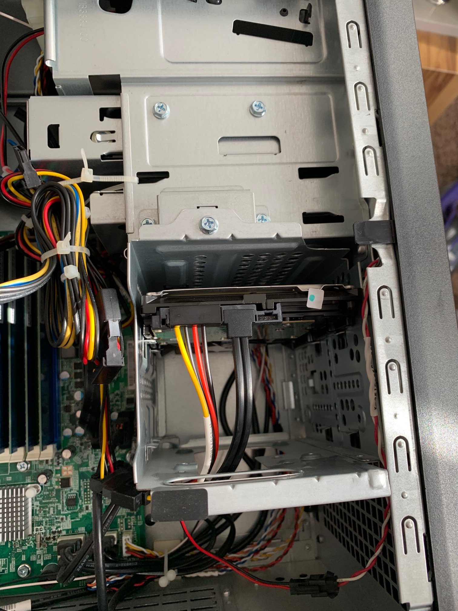

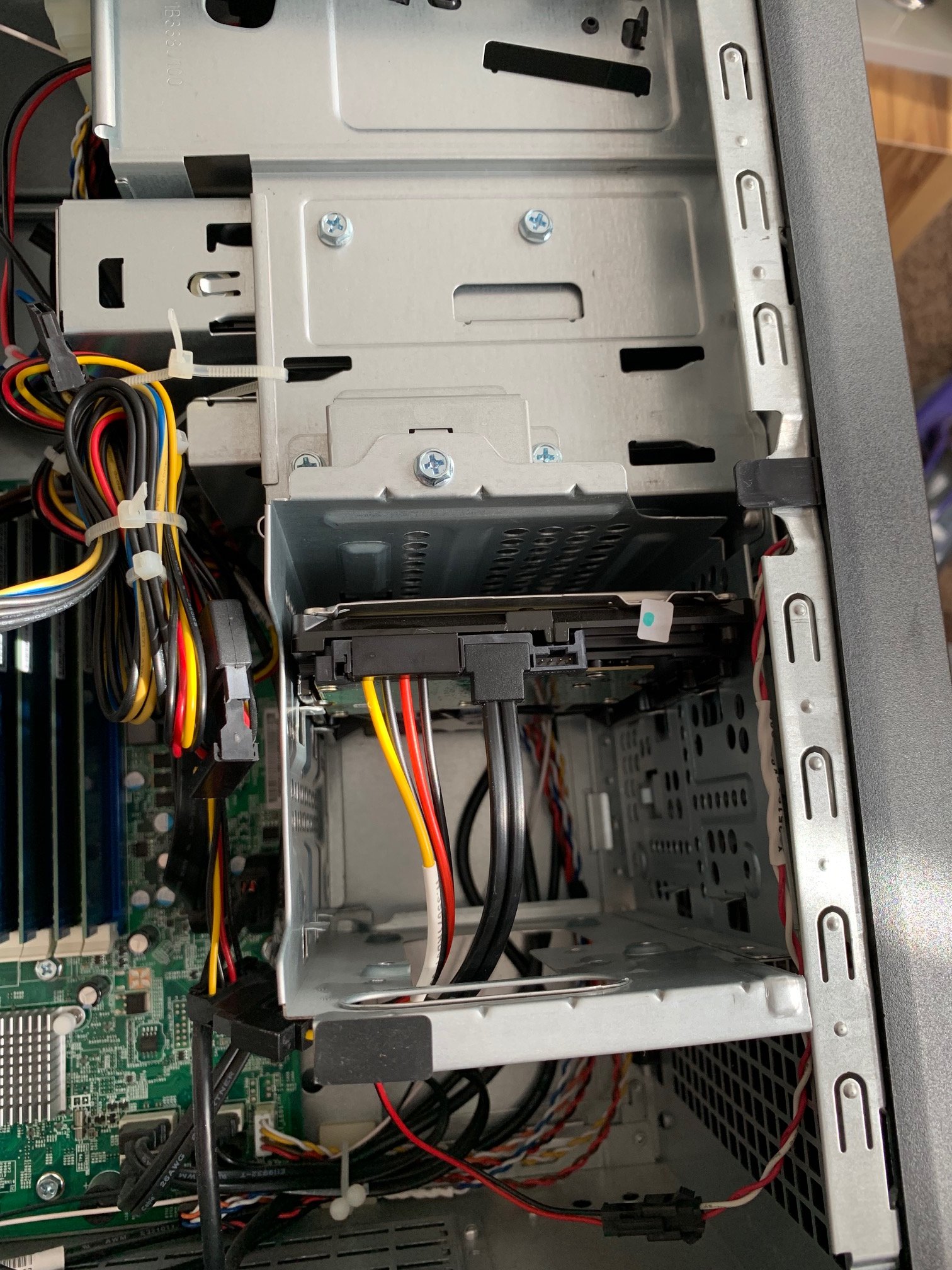

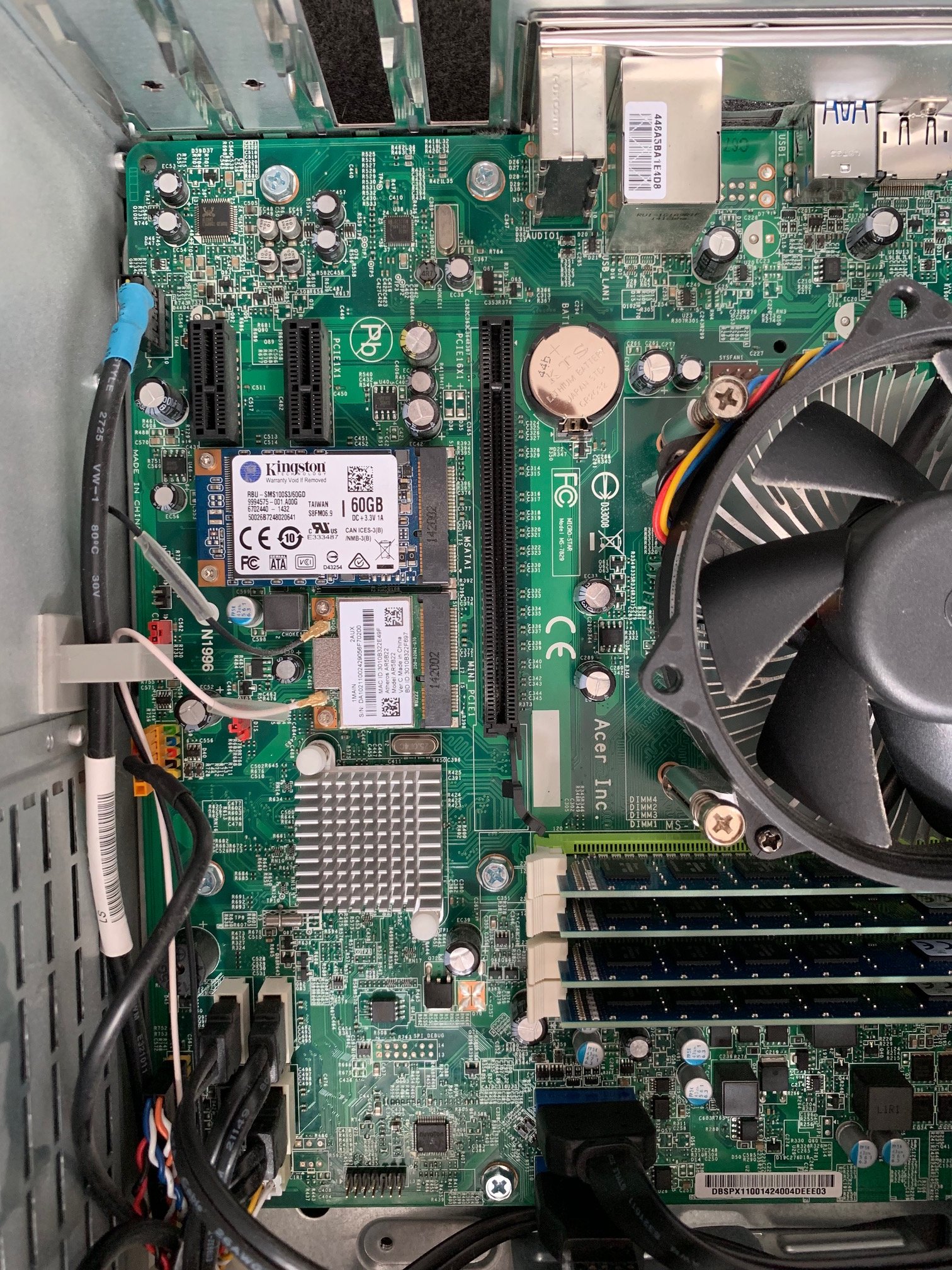

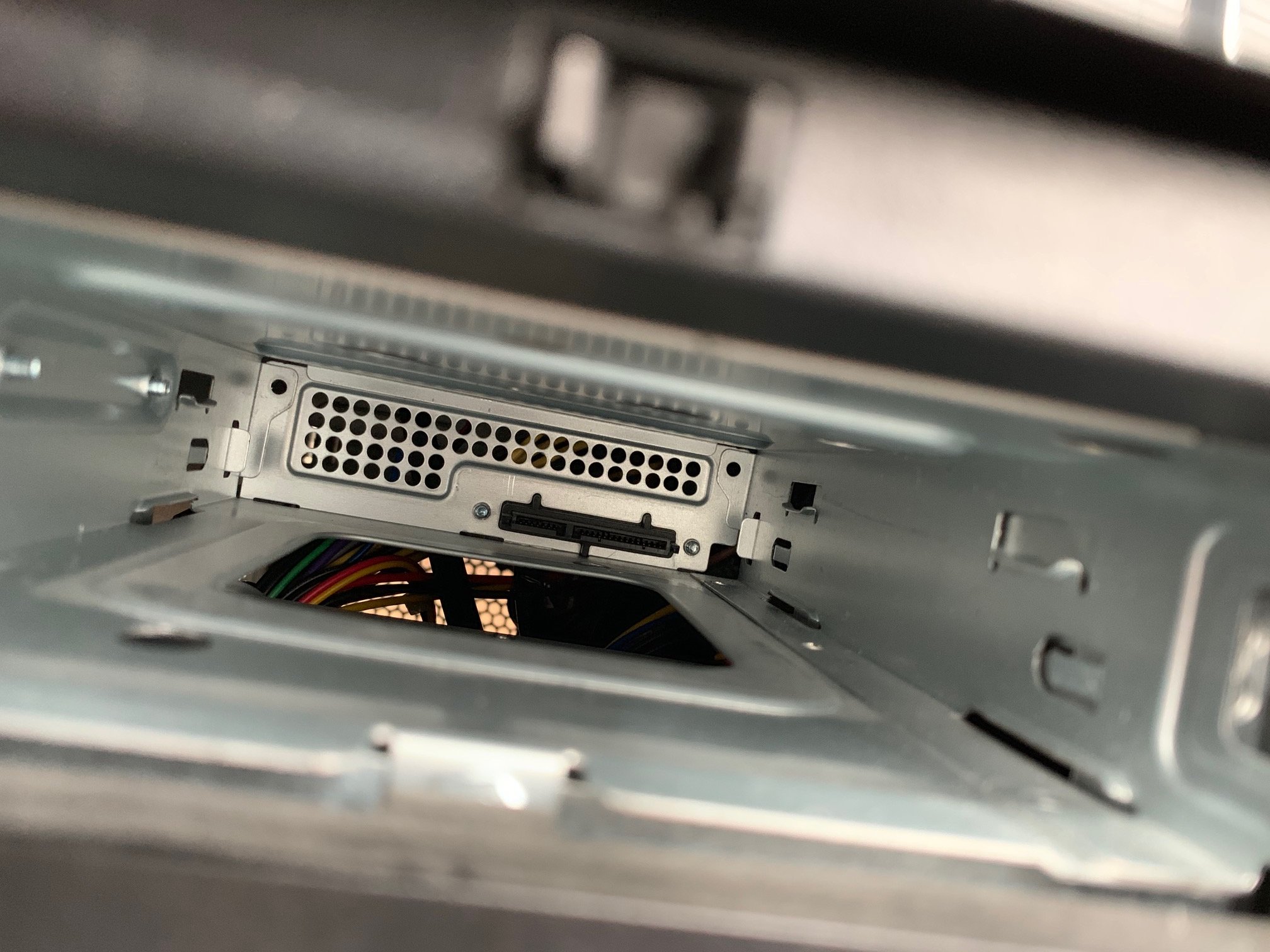

Okay also die SSD kommt heute an. Ich wollte schon mal alles vorbereiten und mir sind ein paar Dinge aufgefallen.
Die alte Kingston SSD sitzt direkt auf dem Mainboard (msata Slot?) und ich habe an der Front ein Fach für eine SATA III Festplatte.
Ist das Verfahren dann so, dass ich:
1. Die neue SSD über die Front integriere
2. Die SSD klone
3. Die alte SSD vom Mainboard schraube
4. Im BIOS über die neue SSD in der Front boote?
Habe mal ein paar Bilder angehängt.

Okay also ich habe es geschafft! Yay!
Für zukünftige Leser vielleicht auch noch Infos:
Leider musste ich tatsächlich die alte SSD rausnehmen damit er von der neuen SSD bootet, da in meinem Bootscreen keine Festplatten auszuwählen waren. Lediglich "Windows Boot Manager, CD/DVD, etc.". Dies könnte daran liegen das mein BIOS nicht auf UEFI geswitcht wurde. Hätte ich noch machen können, aber nun bin ich einfach froh das alles läuft! :)
Außerdem sollte man beim herausnehmen einer msata SSD unbedingt einen kleinen Schraubenzieher und viiiiieeeeel Gefühl und Kraft gleichzeitig anwenden.... eine der beiden Schrauben war nach zwei Umdrehungen ausgegnackelt und ich hatte Probleme diese rauszubekommen (mir wäre der Angstschweiß fast ins Gehäuse getropft).
Danke für die Unterstützung! :)
