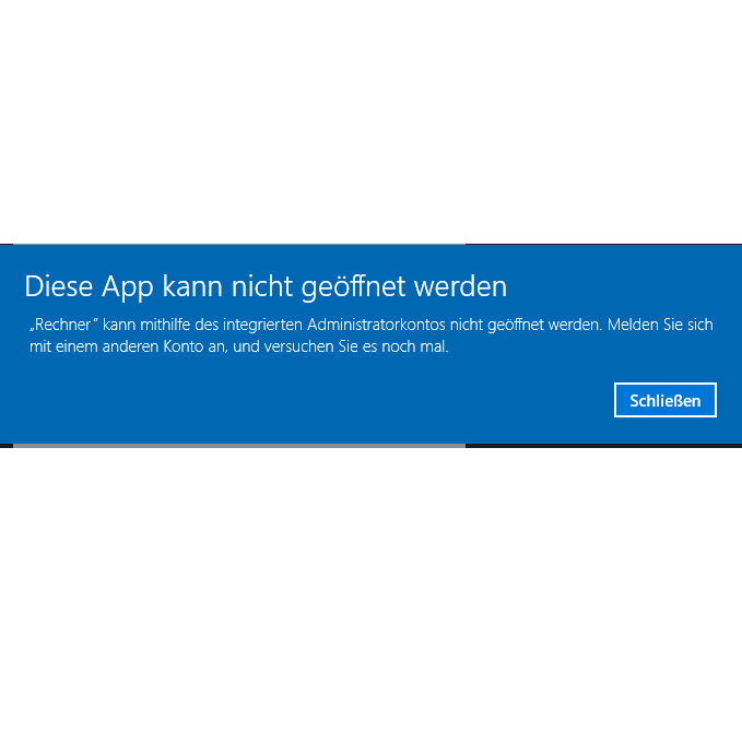

seit ca. 2 Wochen habe ich Windows 10 auf meinem neuen Rechner. Immer wieder habe ich damit probleme. Mein neues Problem, was ich noch nicht geloesst bekommen habe...das ich keine Rechte habe um ein normalen Taschenrechner von PC zu starten oder auch nur ein Bild oder auch nur ein Link im forum anklicken...kommt immer wieder die Meldung das ich keine Rechte habe...obwohl das mein Amdin Konto ist und ich sonst keine andere habe.
Siehe Bild
Waere schoen, wenn mir jemand helfen koennte.

Sieht aus , als arbeitest du mit dem Administratorenkonto - damit funzen die meisten Apps unter Windows 10 nicht !
Du musst ein normales Benutzerkonto nutzen , dies kannst du mit administrativen Rechten versehen !
Les die Fehlermeldung richtig. Steht doch klar da was das Problem ist. Klassischer Layer 8.
Und genau da liegt der Fehler. Hört endlich auf den integrierten Admin Account zu nutzen und erstellt euch nen User mit Admin-Rechten... Das Thema wurde auch bereits 1000 Mal durchgekaut. Mach dir nen normalen Account und lass die UAC an. Apps kannst du sowieso nicht als Admin starten. Und mehr Rechte hat der integrierte Admin genauso wenig, das haben nur der Trusted Installer und SYSTEM.

Das macht doch ueberhaupt kein Sinn. Es ging vor paar tagen doch alles.
Das einzige was ich veraendert habe....ist bei regedit eine kleine Einstellung.... das ich bei Windows 10 Drag & Drop benutzen kann. Was auch sehr lustig ist das sowas bei Windows 10 nicht normal ist....
Wofür braucht der Normalo User zum Arbeiten, Surfen und Spielen Adminrechte? Und dann gleich das ganze Konto! WOZU? Und nubi, es sollte keine Installationsanleitung für einen Honeypot werden. Installiert ihr euch 30 mal am Tag irgendwelche Treiber oder Programme? Ja? Dann nehmt dafür ein zweites OS zu probieren, am besten in einer Virtuellen Maschine. Hm, kein Drag&Drop? Wobei denn nicht, denn ich musste bei meinem Win10 nichts in der Registry fummeln, um D&D zu nutzen. Und mein Windows braucht dafür auch keine Admin Rechte. Aber Hauptsache Firewall und Antivir. Glücklicherweise liefert ihr Übernehmern auch gleich die Rechte mit, um die lästigen Dinger abzuschalten (ohne Meldung, weil ist Admin, der darf das ohne Nachfragen!).

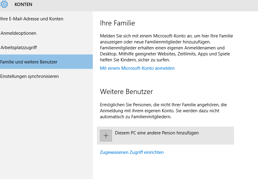

Das Problem ist leider nicht beendet. Da ich kein neues Konto erstellen kann. Laut info muss ich auf Familie und weitere Benutzer drauf gehen und auf das + drucken. Leider Öffnet sich dann kein grauses fenster....es passiert einfach nichts.
Ich verweise mal auf meinen Beitrag in einem anderen Thread.
Bitte den Powershell-Befehl ausführen:
https://www.computerbase.de/forum/t...orkonto-fehlerberichte.1584455/#post-18798119
Sollte das nicht klappen, erstelle den User Temp per CMD:
(kannst aber gerne auch einen anderen neuen Benutzernamen wählen. Dann aber in beiden Befehlszeilen abändern!)
Code:
net user Temp /ADD /passwordreq:no
net localgroup Administratoren /ADD Temp
Danke dir! hat geholfen.
