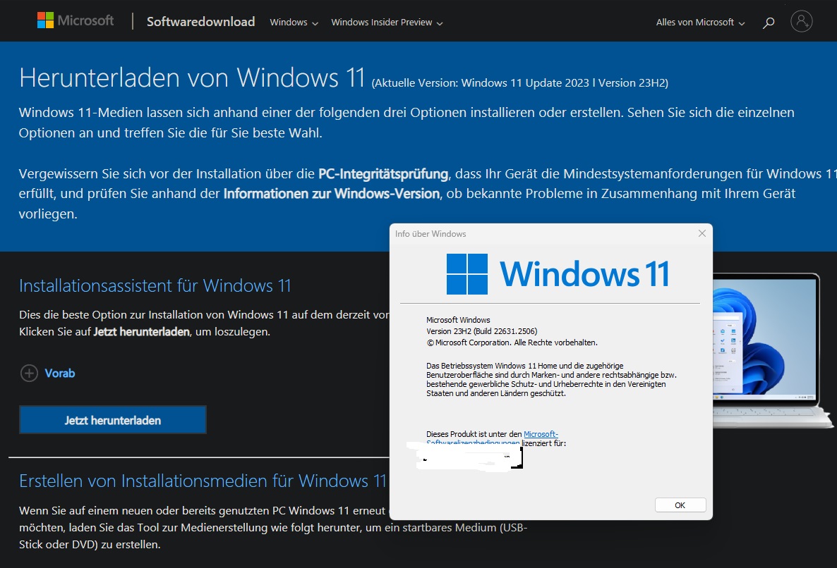

Apopex schrieb:
Scheinbar lädt das MediaCreation Tool bisher noch die alte Version 22h2 herunter.
Es fühlt sich so an, ja.

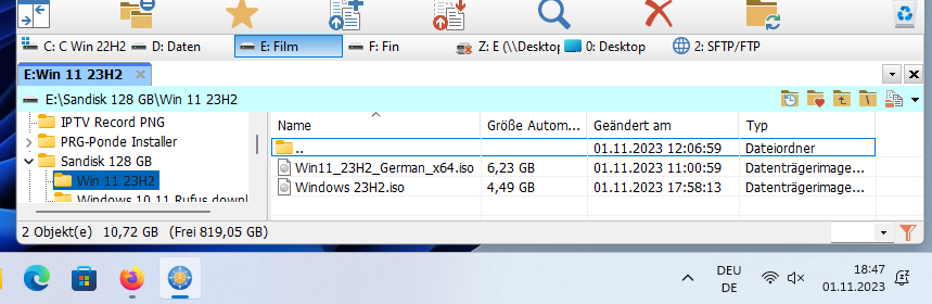

Leider habe ich gerade einen sehr langsamen Internet Zugang und der Download der ISO wird recht lange dauern. Aber dann wird es ein Rufus Stick und dann mal gucken.
Wäre dann die selbe Lösung wie 22H2 seinerzeit. Hätte gedacht MS legt die Latte höher. Oder wenns bei mir dann nicht klappt haben sie es doch getan :D
Das wird man tun müssen, mit den entsprechenden Optionen,
sonst geht's nicht bei einem Inplace Upgrade
von 22H2 auf 23H2 auf nicht unterstützten Systemen.

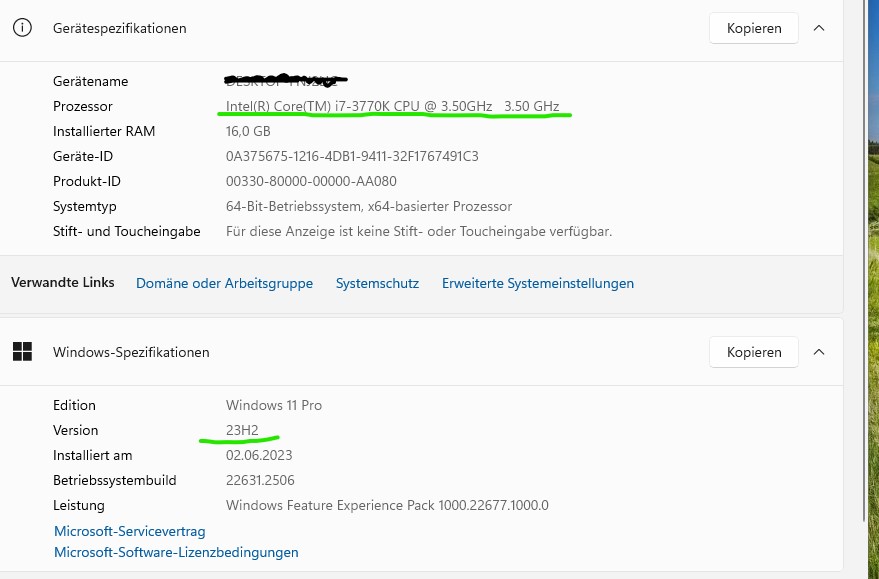

Apopex schrieb:
Was bleibt, ist die Iso selbst direkt bei MS herunter zu laden (ist schon die 23h2 iso) und mit einem tool einen bootbaren USB-Stick zu erstellen.
Aber nur für eine Neuinstallation, man könnte ja auch ein Upgrade fahren von der ISO.
Also unter Windows die ISO bereitstellen (für unterstützte Systeme natürlich)
und Upgraden auf 22H3.

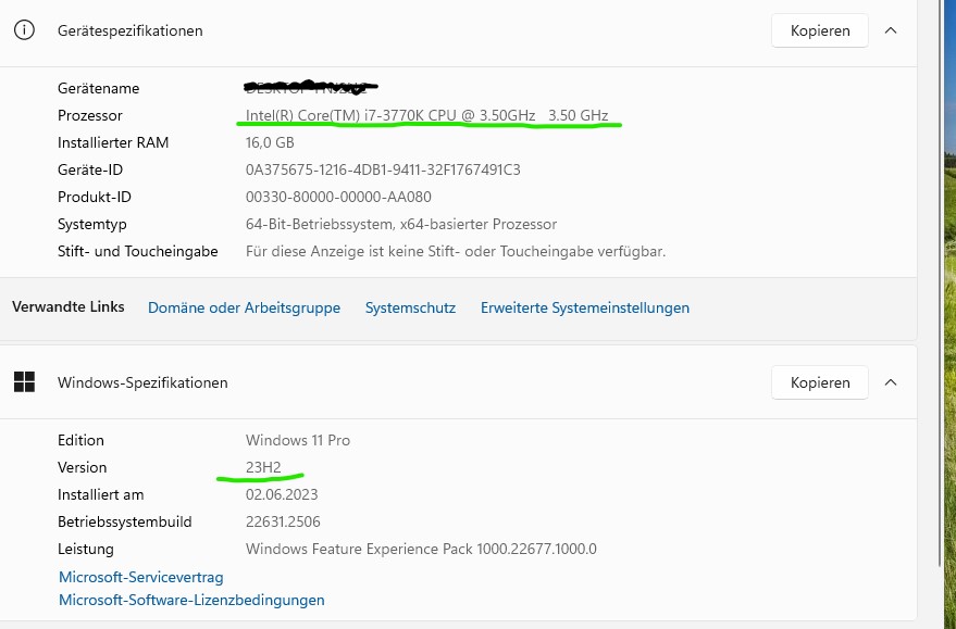

Hat wunderbar funktioniert mit den "Enablement Package".
Nach ein paar Sekunden und einem Neustart,
war ich mit einem nicht unterstütztem System von 22H2 auf 23H2.

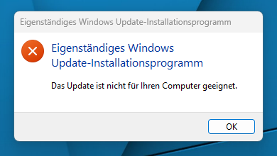

Hmm....habe es gerade auch nochmal probiert und bekam wieder
Irgendwas stört noch. Ich werde es halt später mit dem Rufus Stick versuchen.
Dann ist was im Busch bei dir,
zumal du schon eine Fehlermeldung bekommst, wenn du das Teil nur ausführen willst,
evtl. liegts am Zurücksetzen was du bereits gemacht hast.
Ich hatte 22H2 auf aktuellen Patchstand gebracht und dann das "Enablement Package"
ausgeführt, was einwandfrei funktionierete.
Nach ein paar Sekunden machte ich den erforderlichen Neustart und das System war dann auf 23H2.

What the...?!
Habe nochmal diesen Installationsassistenten gestartet und er meinte sofort "Sie sind auf dem neusten Stand"
Winver aufgerufen...23H2?!
Wann??! Selbst vor dem Rollback hatte ich nur 22H2 und es wurde kein Update nach dem Rollback oder so nachgeladen. (das ist sicher da auch kein Netz)
Tja, jetzt weiß ich nicht was genau war. Aber mein alter Rechner ist up to date.

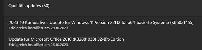

In Windows Updates kann man doch alles nach schauen.
Auch in den anderen Kategorien nichts von heute.

Unter Update deinstallieren sieht man ja auch oft was Neues.
Reaktionen: coasterblog
Tatsache, das Teil das meinte mein Rechner wäre nicht geeignet. (#43)
Vielleicht nicht mehr drüber nachdenken. Weiß der Geier was da los war.
Reaktionen: Terrier
...., das Teil das meinte mein Rechner wäre nicht geeignet. (#43)
Wohl zuvor schon, du sagtest doch weiter oben, du hattest das "Enablement Package"
bereits schon mal ausgeführt gehabt.
Du warst also wohl schon auf 23H2 und es wurde dir falsch angezeigt.
Und die Fehlermeldung in #43 kommt eben, weil es für das System nicht mehr geeignet ist,
da es bereits 23H2 ist. Somit wäre die Fehlermeldung auch korrekt.

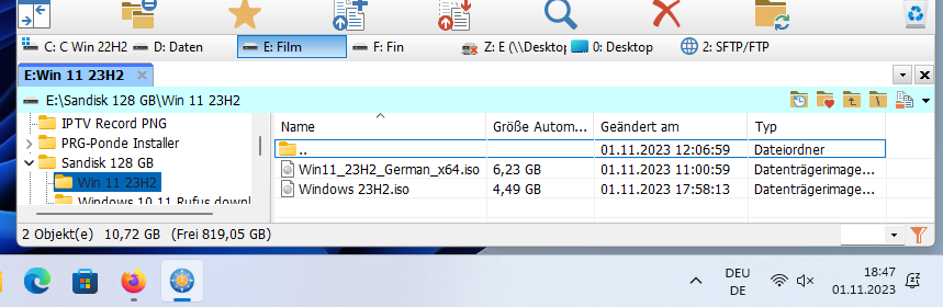

Hätte fast erwartet MS legt ne Schippe drauf um an das Update zu kommen. Die Wette hätte ich verloren.
Vllt das nächste mal, bei einem wirklich großen Update
und dann gibt's auch neue ISOs.
Hier wurde nur reinintegriert in die ISO "Win11_23H2_German_x64",
darum ist diese auch so fett mit über 6GB.
Die mit dem MCT erstellte wird kleiner sein,
weil das MCT nur die ESD Dateien lädt die benötigt werden
und das ganze auch auf FAT32 passt.
