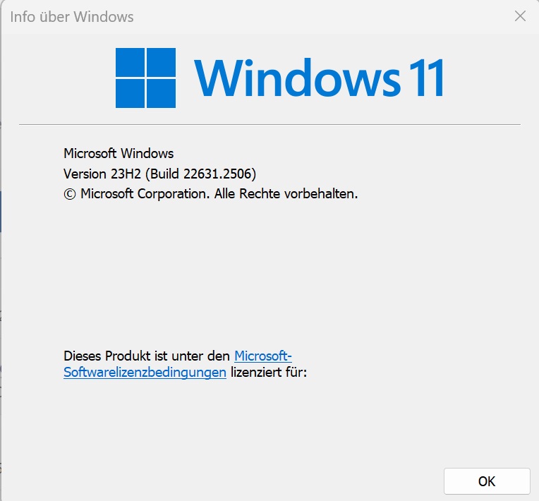

Windows 11 23H2 (Build 22631.2506) ist Endlich da für alle.
Direkt bei Microsoft sind die ISO's Frei gegeben: Windows 11 23H2 (Build 22631.2428)
Für alle die bereits das Windows 11 22H2 (Build 22621.2506) Installiert haben,
benötigen das Update: windows11.0-kb5027397-x64
Wer nicht warten möchte:
Einfach runter Laden und Doppelt Anklichen.
Windows führt das Freigabe Update auf Windows 11 23H2 (Build 22631.2506) durch.
Quelle: deskmodder.de
Grüße
MTechlerin

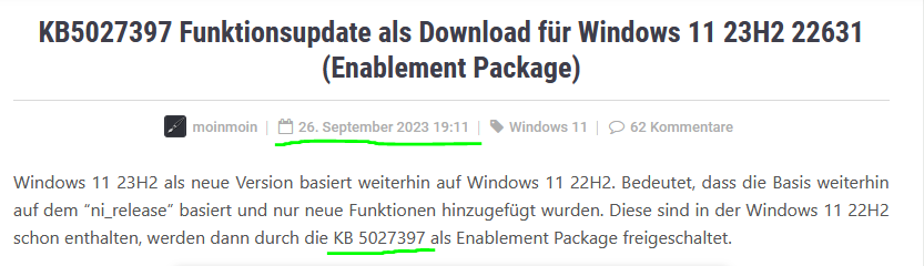

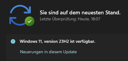

Moin,
@MTechlerin thx, ist auch via Windows Update verfügbar:
Was war bei dir nicht der Fall?
Deine Deskmodder Quelle ist vom 26. September 2023.
MTechlerin schrieb:
Das letzte windows11.0-kb5027397-x64 aber nicht, das seit Heute erst.
Doch.
Das ist doch nur das Enablement Package, was die schlummernden,
kleinen Features in der 22H2 freischaltet und 23H2 draus macht.
Ab heute ist es nur offziell und eigtl. auch kein Big Deal.
Doch.
Deskmodder
Hat den Bereich immer wieder Up to Date gesetzt.
zuletzt Heute mit dem windows11.0-kb5027397-x64.msu
Die windows11.0-kb5027397-x64.Cab war vorher schon da.
Hatte die ja schon seit einigen Tagen.

Bei mir kam auch 23H2 an.
Mein Hauptsystem hat das Update gestern bekommen über das Update.
Ich habe hier noch einen Testrechner der nicht offiziell supported wird (Intel Gen 4) und auf dem "normalem Weg" verweigert MS die Installation ;)
Evtl. wird es wie vorher klappen per Rufus Stick, wenn ich Zeit und Laune habe probiere ich das mal.
Die ISO habe ich heute morgen von MS geladen über das MCT.
AndyMutz schrieb:
die build nummer ist falsch.
die offiziellen 23H2 ISOs basieren auf build .2428
-andy-
Seltsam 22631.2506 ist aber korrekt laut MS für 23H2 hab ich bei mir auch über Windows update bekommen, iso basiert wahrscheinlich einfach auf einer älteren Version warum auch immer.

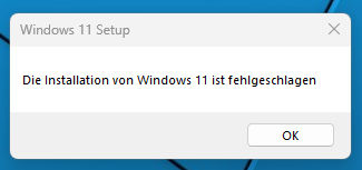

Also, kleines Update zu meinem Update Versuch auf nicht unterstützter Hardware....
Der normale Weg (Update, MS Software) ging nicht da erkannt wurde dass der Rechner nicht zulässig ist. So weit, so gut und keine Überraschung.
ISO mit Rufus auf den Stick gebracht. Was mit 22H2 noch ging hatte zumindest bei mir keinen Erfolg (erstmal). Setup vom Stick, Updates geladen, alles auf grün und nach "weiter" kam ein kleiens Fenster mit dem sinngemäßem Inhalt "geht nicht". Also, das ging auch nicht.
Vom Stick gebootet, Upgrade angewählt... kam die Meldung dass es so nicht geht, ich solle das Setup starten unter dem laufenden OS.
Über bleibt ein Clean Install, aber das versuche ich wenn überhaupt nicht mehr heute.
Natürlich kann sich ein Fehler in meinem Vorgang befinden und daher gilt dieser Test hier ganz klar nicht als gegebne Referenz. Ich wollte es nur mitteilen.
Hatte das auch schon gesehen, wollte nur erfahren ob der "alte" Weg funktioniert. Evtl. opfere ich nachher noch etwas Zeit dafür.
Offline bleiben beim Inplace Upgrade und schon gar keine Updates laden lassen
(bei einem nicht unterstütztem System).
Ja, @Nickel
genau in diesem Moment kam auch wieder
Das war online mit der .cab Datei zuvor installiert
Dann gehe ich mal vor wie du empfiehlst. :)
Auf ein Neues
.2506 ist nur ein preview update.. MS bauen niemals installationsmedien auf basis von preview updates.
.2428 ist halt die erste offizielle 23H2 build für die breite öffentlichkeit:
https://learn.microsoft.com/en-us/w...elease-information#windows-11-release-history
-andy-
