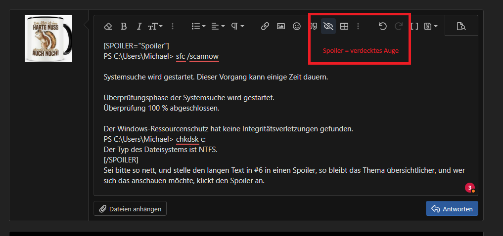

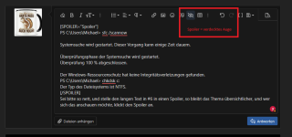

Windows PowerShell
Copyright (C) Microsoft Corporation. Alle Rechte vorbehalten.
Installieren Sie die neueste PowerShell für neue Funktionen und Verbesserungen! https://aka.ms/PSWindows
PS C:\Users\Michael> sfc /scannow
Systemsuche wird gestartet. Dieser Vorgang kann einige Zeit dauern.
Überprüfungsphase der Systemsuche wird gestartet.
Überprüfung 100 % abgeschlossen.
Der Windows-Ressourcenschutz hat keine Integritätsverletzungen gefunden.

PS C:\Users\Michael> chkdsk c:
Der Typ des Dateisystems ist NTFS.

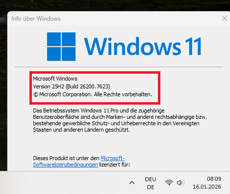

Auf welcher winver Version bist du?
PonJoe58
Banned
- Juli 2025
- 1.764

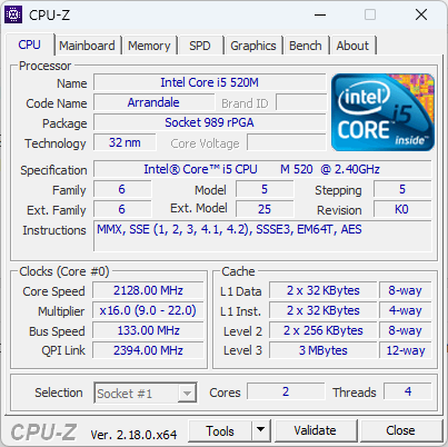

Dann ist dein PC wohl nicht für Windows 11 25H2 geeignet.
Prüfe mit WhyNotWin11
