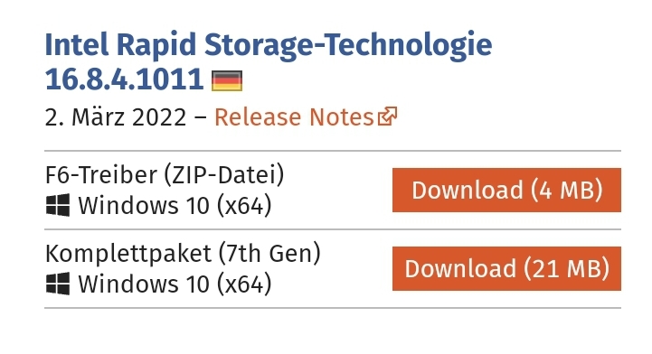

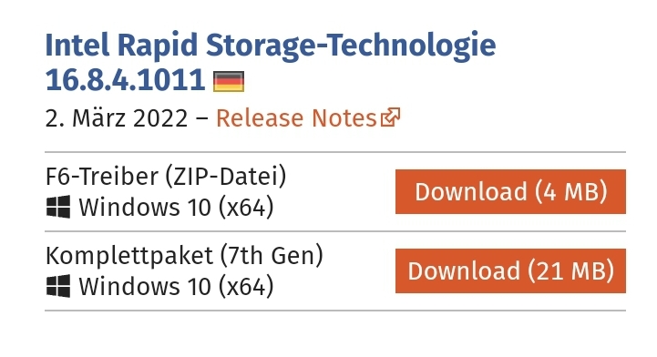

Ich habe diesen Treiber installiert.

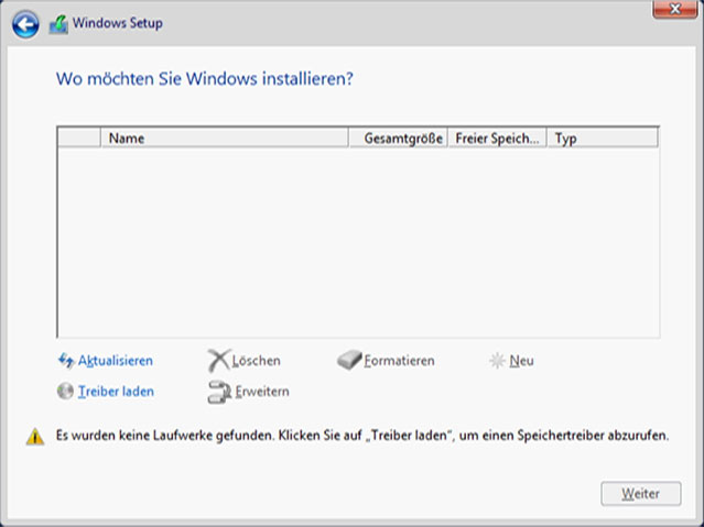

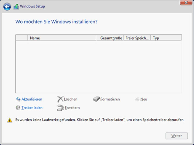

Die HDD wird auch nicht angezeigt, also das Feld ist leer, es sieht so wie im angefügten Bild aus.
