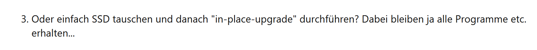

@Nero Atreides Du kannst kein inplace-upgrade durchführen, wenn Du die SSD mit dem installierten Windows aus dem PC entfernst und durch eine andere SSD ersetzt.

Ausprobieren entweder es läuft stabil oder man muss sowieso neu installieren, dann Treiber weg so weit wie möglich und Inplace Upgrade/Upgrade durchführen.Nero Atreides schrieb:ch muss nach Jahren das erste Mal wieder auf einen neuen Rechner umziehen. Plan war, keine frische Installation zu machen, sondern im Prinip die alte SSD in den neuen Rechner zu setzen. Die Hardware ist sehr ähnlich (AMD Plattform), aber nicht identisch. Ich weiß, ist nicht ideal, aber ich habe keine Zeit 10 Jahre an Applikationen und Konfigs neu zu installieren.
