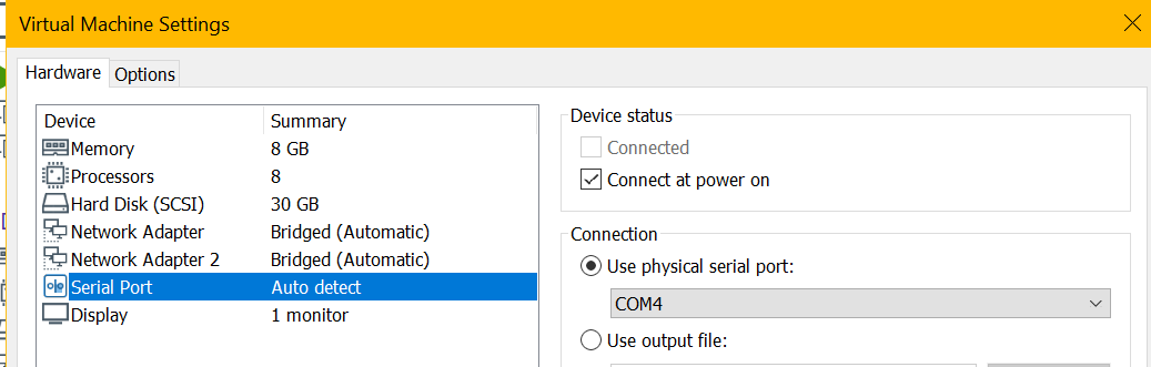

mal ne ganz doofe Frage: VM und COM durchreichen wäre keine Option ?
Mein VMWare könnte das. Du müsstest den PC dann imagen..
Auf dem Hypervisor könnte das ja dann eine beliebige Schnittstelle, also auch USB auf RS232 sein...
Alles etwas Aufwand. Aber dann bist du unabhängiger von der Hardware.
Wenn es eine doofe Idee ist, bitte sagen ;) Ich kann nicht genau einschätzen was du da für Geräte hast und wie die Abhängigkeiten sind, sorry.
Reaktionen: azereus
Hast du bereits mit VMware getestet?
Viele alte Geräte virtualisiere ich.
Den COM Port kann man durchschleifen, einzig beim SCSI bin ich nicht sicher, aber das würde ich testen.
Reaktionen: minimii und azereus
Habt ihr evtl. einmal eine Virtualisierung versucht? Inzwischen kann man ja wirklich alles quasi komplett 1 zu 1 and die VM durschschleifen an Ports.

Für das P2V kannst Du VMware Converter verwenden. Habe ich bei so alten Systemen auch schon einige Male durchgemacht.

Ich würde es auch als erstes mit einer VM versuchen. Habe ich letztens erst wieder machen dürfen. Sollte es aus irgendeinem Grund nicht klappen mit der Weiterleitung der Geräte an die VM, kannst Du die dort gewonnenen Erfahrungen nutzen um es auf andere Hardware umzuziehen
Reaktionen: Towatai
Der VMware Converter funktioniert einwandfrei und man läuft nicht Gefahr sich das bestehende System kaputt zu spielen. Würde persönlich auch versuchen das ganze in eine VM zu portieren.

Okay. Der o-ton geht tatsächlich richtung VM.
Also war ich damit nicht alleine :)
Ich würde definitv erstmal die Platte sichern. Damit du mehr als eine Kopie hast.
Von der Ursprungsplatte oder Kopie dann das P2V starten.
