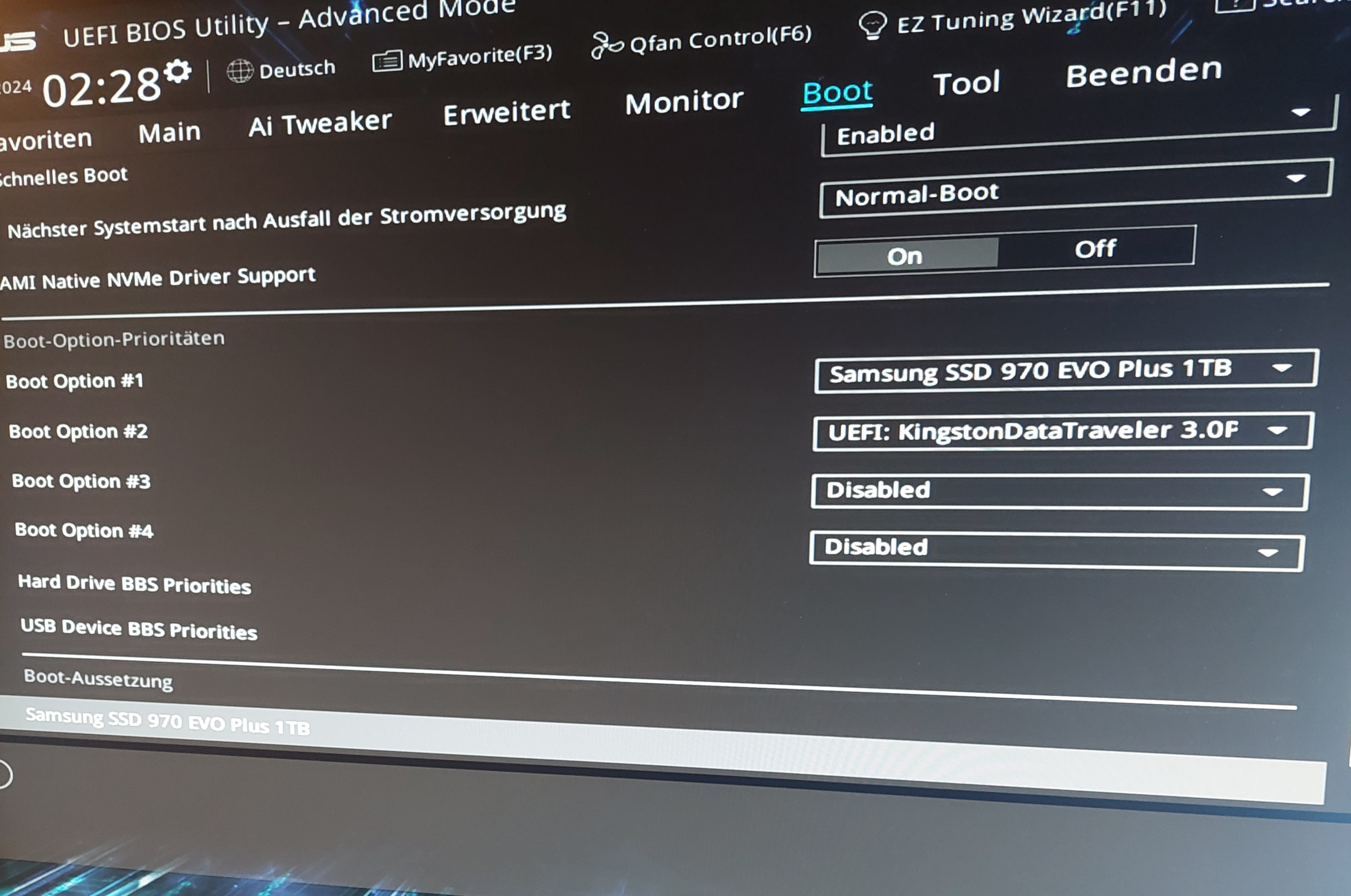

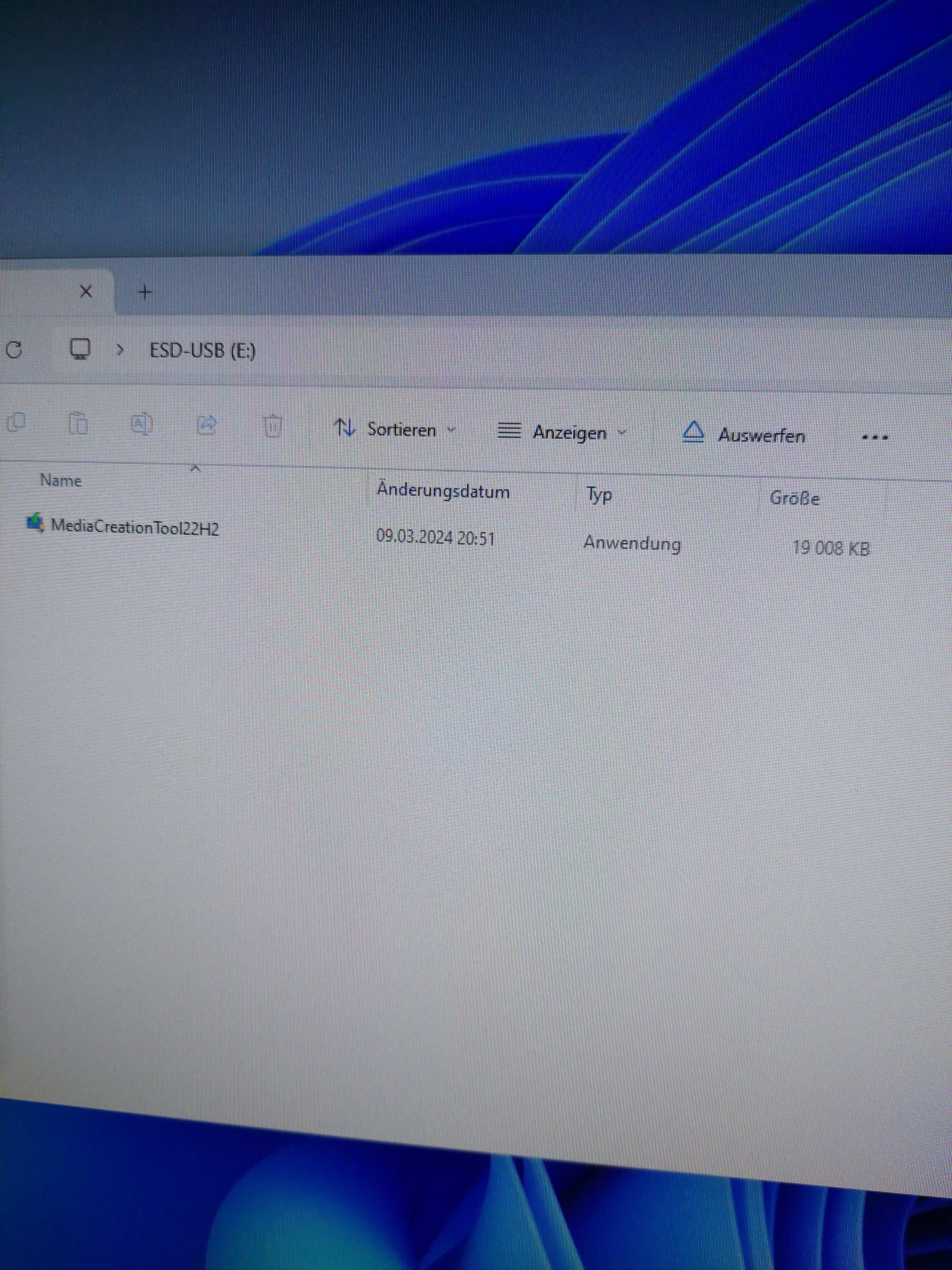

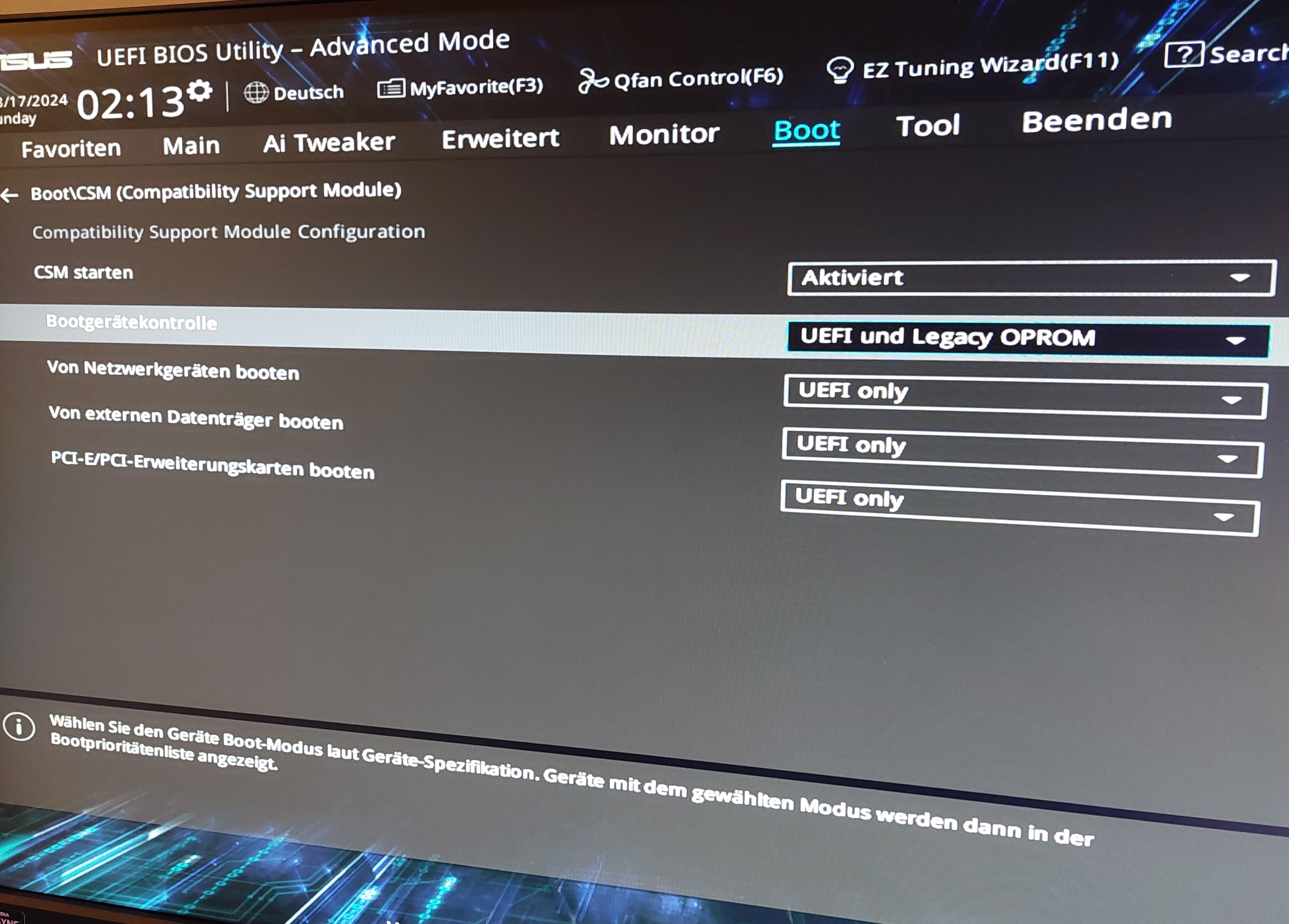

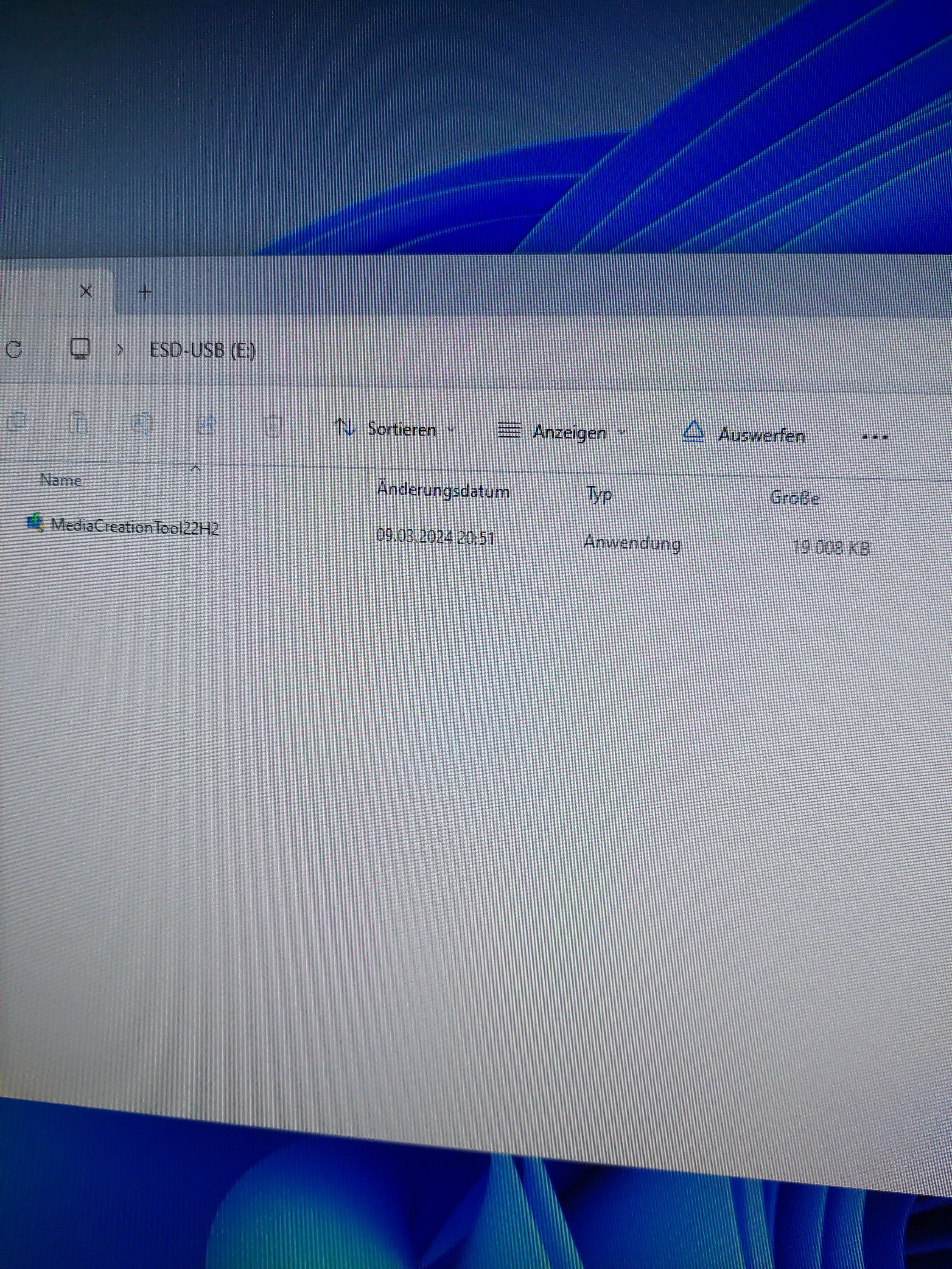

Anbei die Fotos.
Du hast nicht wirklich das MCT auf den Stick kopiert und willst davon booten? Das funktioniert natürlich nicht.
Du musst das MCT ausführen und damit einen Windows Installationsstick erstellen. Dabei werden die Installationsdateien heruntergeladen und der Stick entsprechend vorbereitet, sodass er dann bootfähig ist.

CSM ausschalten alles nur für Uefi einstellen. Uefi Only
Secureboot ansstellen.
970 evo ist deine NVMe ? andere ist abgesteckt?
Den richtig erstellten USB-Stick mit F8 tippen beim Starten auswählen
Du willst doch Windows 11 Installieren und wenn du das neuste BIOS Version drauf hättest dann wäre bestimmt eh Uefi Modus Standard und nicht CSM
Bei einer NVMe und Windows 11 sollte man auch die neuste BIOS Version drauf haben.

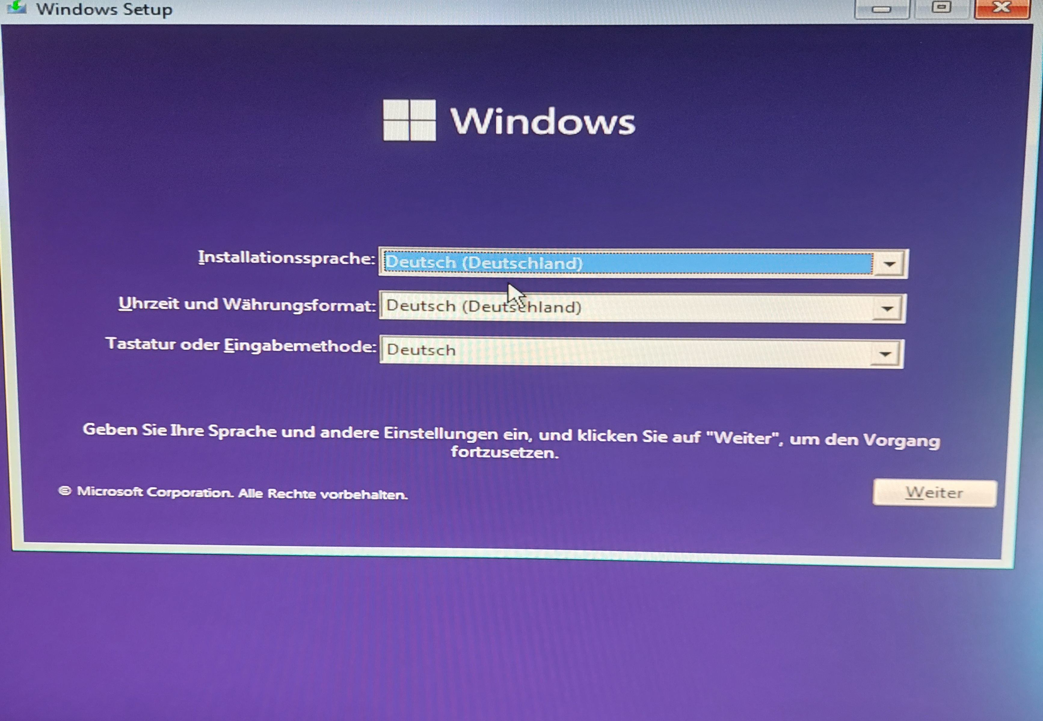

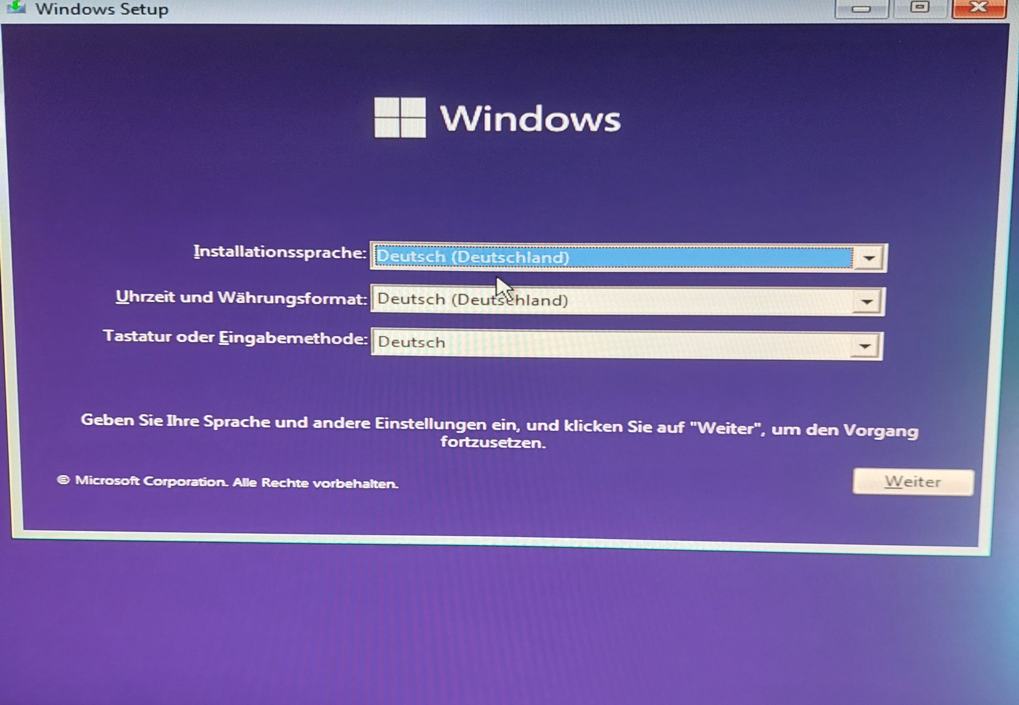

Schaut gut aus :-) .

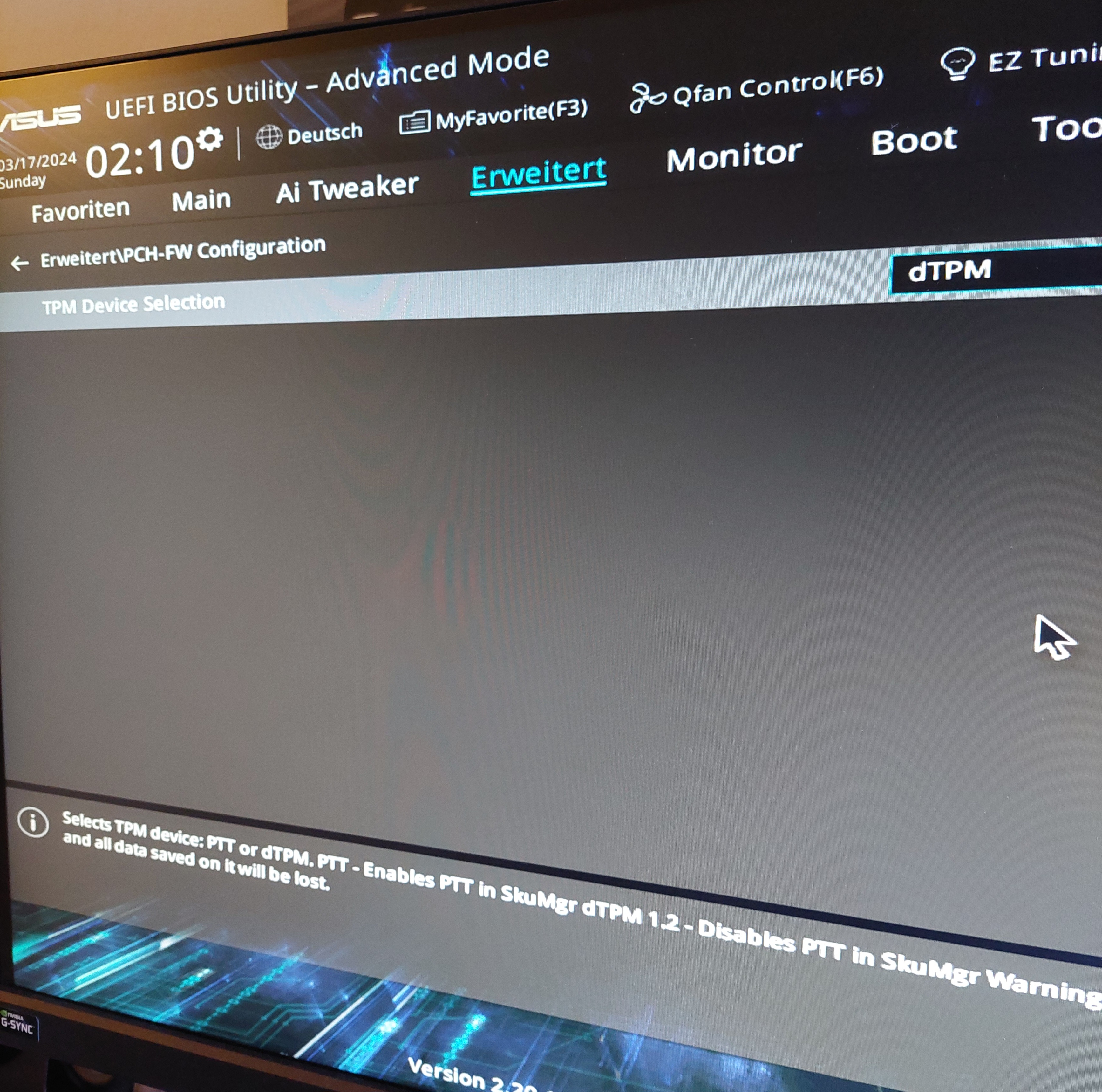

Anbei noch ein Foto.
Danke

Ist im UEFI ( wie auf Seite 3-15 des Manuals beschrieben) die RAID Funktion aktiviert ?
Wenn ja: Entweder abschalten oder wie auf S. 4-10 beschrieben den Intel RST Treiber bereitstellen.
