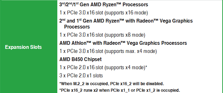

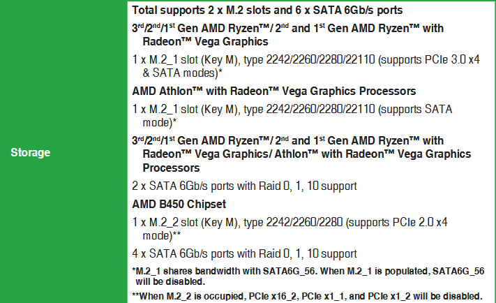

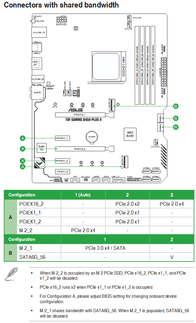

Es kommt nicht auf den physischen Aufbau des PCIe Slots an x4 x8 x16, sondern wie er am Ende auch elektrisch angebunden ist. Anbei die relevanten Daten aus dem Handbuch des ASUS TUF GAMING B450-PLUS II.
Du kannst eine "Asus Hyper M.2 X16 Card" oder ein entsprechendes Model eines anderen Herstellers im PCIEX16_1 betreiben und dann per Bifurcation den Slot x4x4x4x4 betreiben und so vier PCIe NVMe anschließen. Diese sind dann per PCIe 3.0 angebunden.
Im zweiten "langen" Slot, PCIEX16_2, kannst du auf selber Karte nur eine PCIe NVMe betreiben, da der Slot nur mit vier PCIe 2.0 Lanes (PCIe 2.0 x4) angebunden ist. Siehe aber die Einschränkungen...
- Wenn der auf dem Board befindliche M.2_2 Slot belegt ist, ist PCIEX16_2, PCIEX1_1 und PCIEX1_1 deaktiviert.
- Wenn PCIEX1_1 oder PCIEX1_1 belegt sind, ist die Bandbreite auf zwei Lanes beschränkt.
Dann hast du drei PCIe 2.0 x1 Slots. Hier könntest du auch jeweils eine PCIe NVMe betreiben, diese dann eben nur mit einer PCIe 2.0 Lane. Siehe Anmerkung zum PCIEX16_2.
Dann hast du den M.2_2 Slot, der wie oben schon beschrieben, PCIEX16_2, PCIEX1_1 und PCIEX1_1 deaktiviert und per PCIe 2.0 x4 angebunden ist.
Du hast also in deiner jetzigen Konfiguration mit den beiden belegten M.2 Slots, den oberen PCIe 3.0 x16 Slot der CPU und den ganz unten befindlichen PCIe 2.0 x1 Slot des Chipsatzes noch zur Verfügung bzw. schreib bitte welche CPU du nutzt, denn da gibt es auch noch Einschränkungen.
