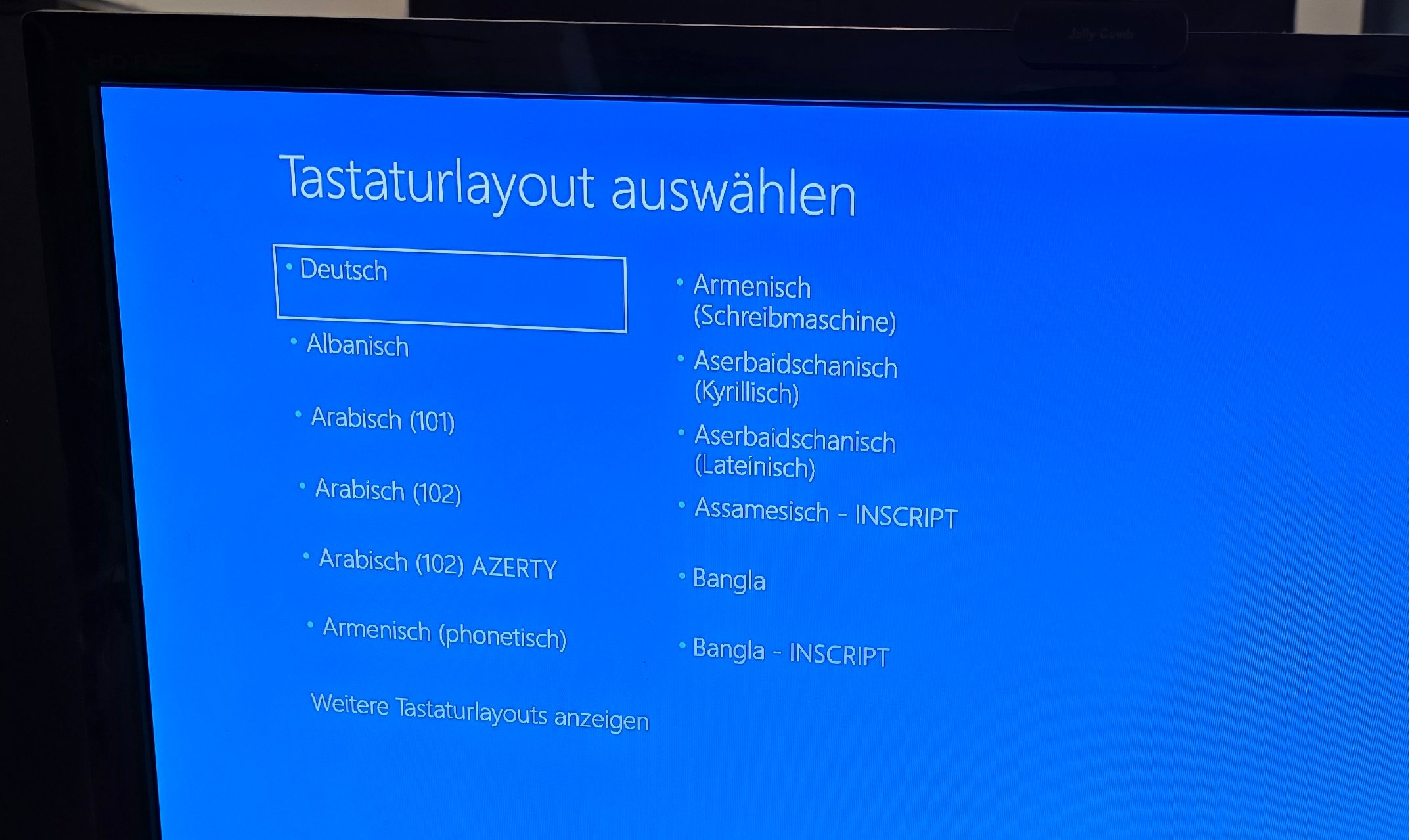

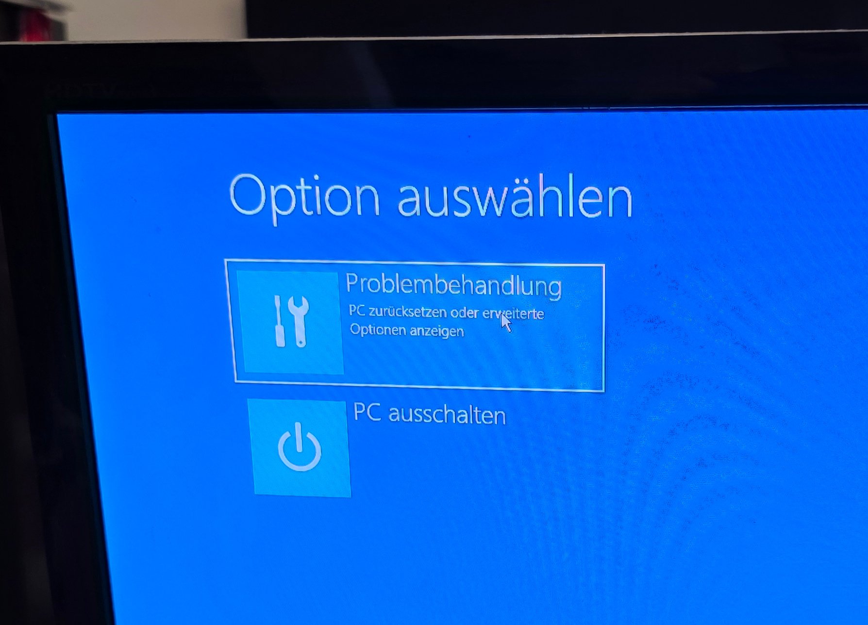

Ich nutze ja vorwiegend das Windows11. Aber heute wollte ich mal wieder Windows10 auf dem selben PC testen - und was passiert??? Das Zeug bootet nicht! Es kommt ständig der Bildschirm mit Problembehandlung, die jedoch bei sämtlichen Untermenüpunkten auch nix bringt. Unglaublich!
Werde wohl das Win10 nun noch mal komplett neu installieren. Zum Glück hatte ich das noch nicht aktiviert, sonst wäre der Lizenzkey jetzt auch am Arsch.
Vielleicht hast du einfach nur den Überblick verloren und kannst nicht einmal den richtigen Bootmanager eindeutig identifizieren.
Boote WIN11 und wenn der Laufwerksbuchstabe der WIN10 Partition z.B. K: ist, dann gibst du
C:\Windows\System32>bcdboot K:\Windows
ein. Wenn die Starteinträge dann erfolgreich eingefügt sind, wirst du WIN 10 über den WIN11 Bootmanager starten können.

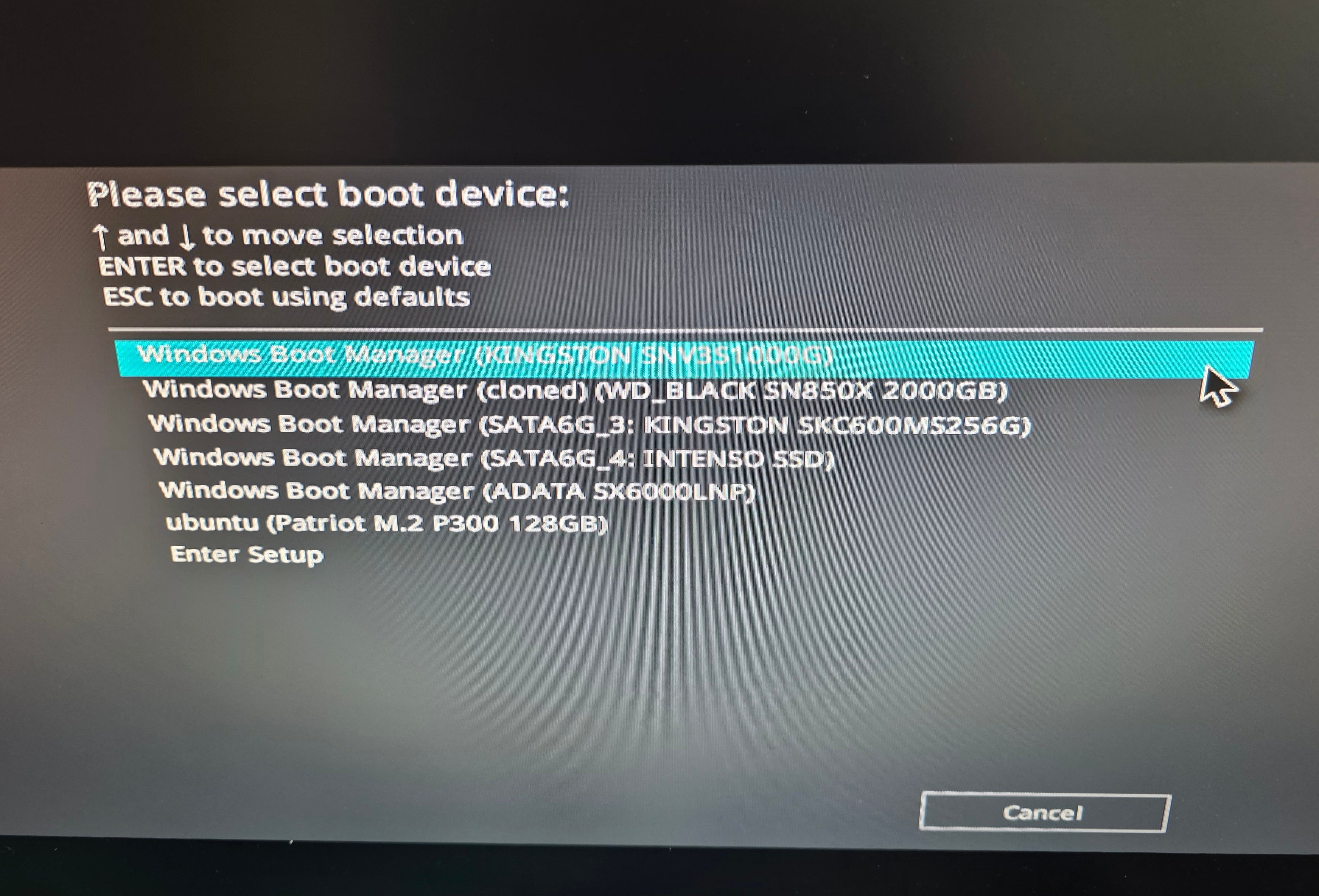

Wenn ich nun beim Mainboard-Start die F8 Taste drücke, dann sehe ich 6 Windows Bootmanger Einträge in Tabellenform untereinander:
Win11 Bootmanger*
Win11 cloned (Sicherungskopie)*
Win10*
Win8.1*
Win7*
Ubuntu Bootmanger
und jeden dieser Einträge kann ich gezielt booten lassen. Das ist super gemacht im Asus Uefi Bios.

Wenn die Fotos aus #48 von WIN 10 kommen, dann ist der Bootmanager ok und du musst eine OFFLINE Reparatur durchführen.
Das kann über WIN 11 gemacht werden.
Warum änderst du die Einträge nicht, denn da steht überall "Windows Boot Manager"
@Baltimore Die Bilder sind aus Win10.
Eine Offline Reparatur, wie geht die?
Die Bootmanger Einträge stammen nicht von mir, sondern wurden so vom System angelegt. Was vom System so angelegt wurde, will ich möglichst überall unverändert lassen.
C:\Windows\System32>Dism /image:X:\ /Cleanup-Image /RestoreHealth
C:\Windows\System32>sfc /scannow /offbootdir=X:\ /offwindir=X:\Windows /offlogfile=C:\sfc.txt
X:
= LW Buchstabe Win 10
