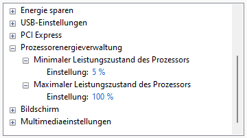

Das Tool läuft im Systray und mit einem Rechtsklick kann ich dann Minimum/Balanced/Maximum CPU performance auswählen. Für den MSFS setze ich es einfach auf Balanced. Unter Windows beim Browsen merke ich nichts vom Core-Parking. Aber im Grunde entspricht das der Prozessorenergieverwaltung in den erweiterten Einstellungen der Energieoptionen
5% aktiviert Core-Parking, 50% wäre Balanced und 100% Maximum ohne Core-Parking.
