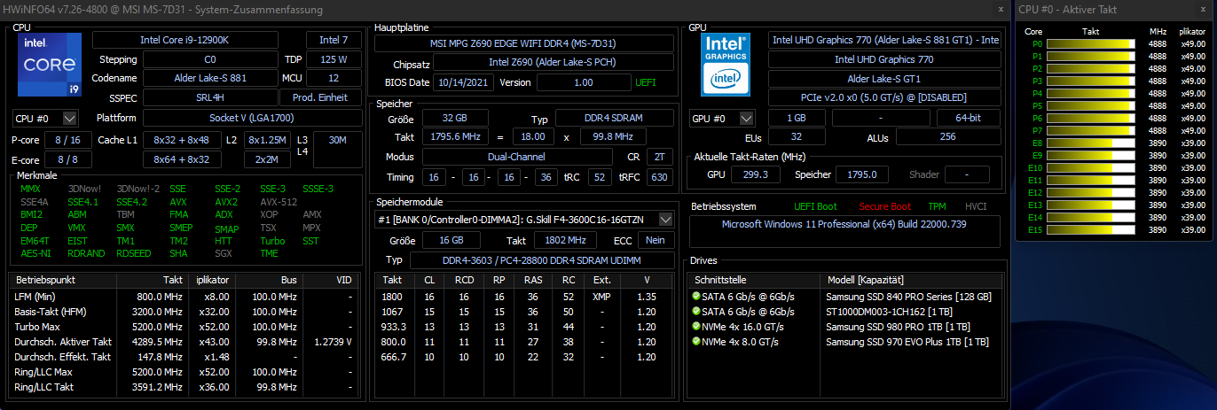

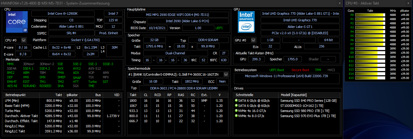

Ein Screenshot von "Nur Zusammenfassung" aus HWiNFO wäre sicher auch nicht schlecht.
Ist anbei, Komponenten stehen in meiner Signatur.

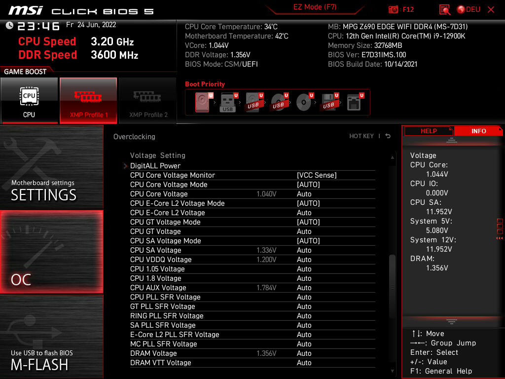

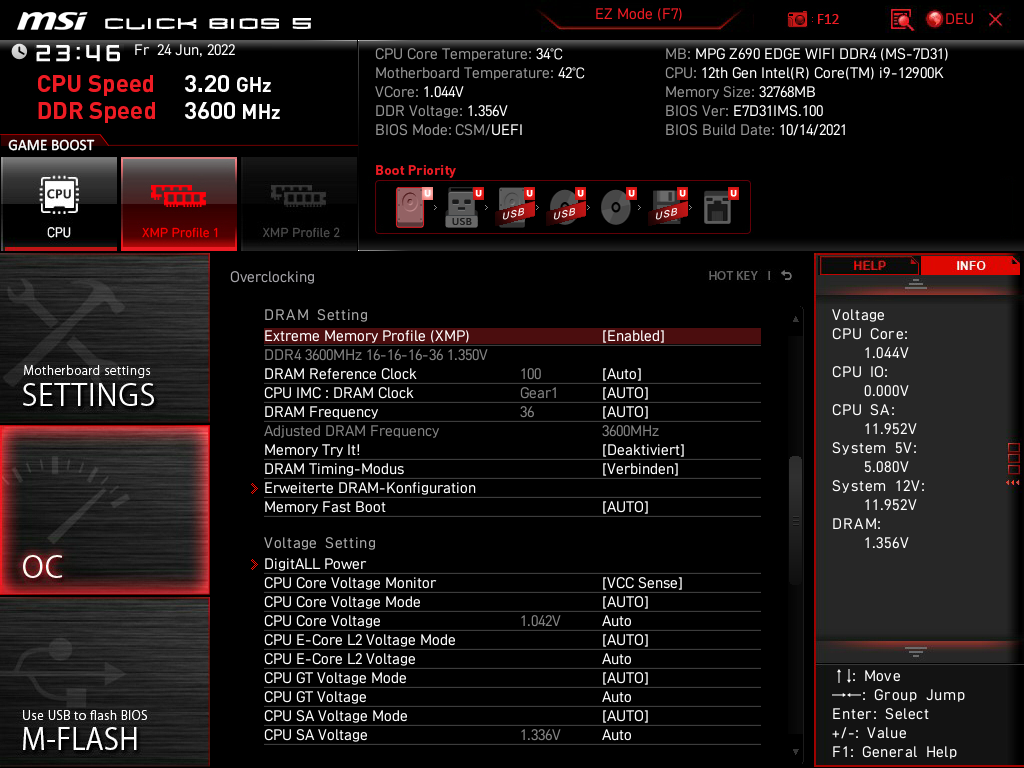

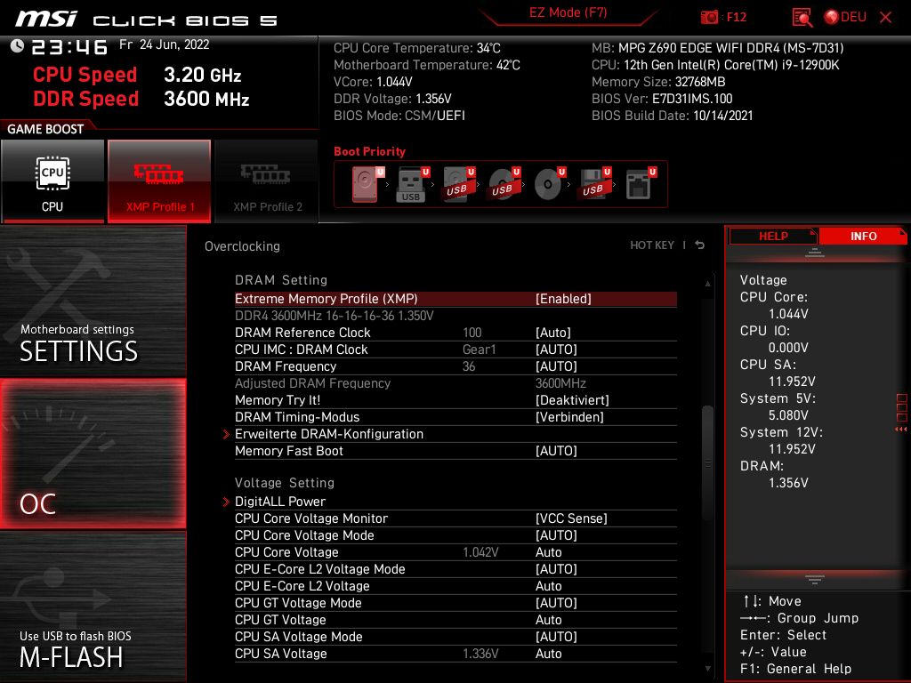

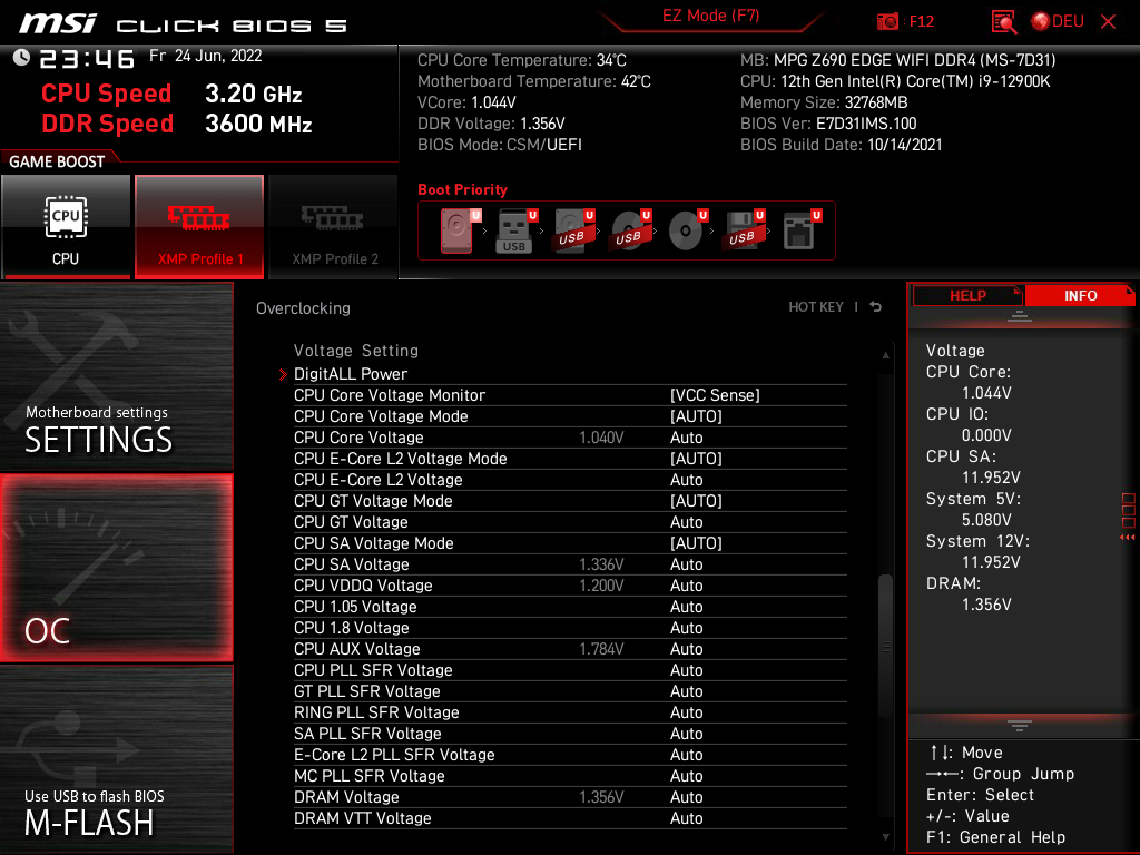

So wie es aussah, hatte ich die RAM Riegel doch in 2 und 4 (beim MSI sind die gekennzeichnet mit [A1|A2|B1|B2] und die stecken in A2 und B2. Ich hatte sie auch mal kurz umgestekct, aber da spielt das ganze system verrückt und erkennt den RAM nichtmehr. Seis drum, klappt jetzt ja. (Siehe Screenshots vom DRAM aus dem BIOS).
Ich werde dann jetzt noch das BIOS updaten und den Chipsatztreiber aktualisieren.
