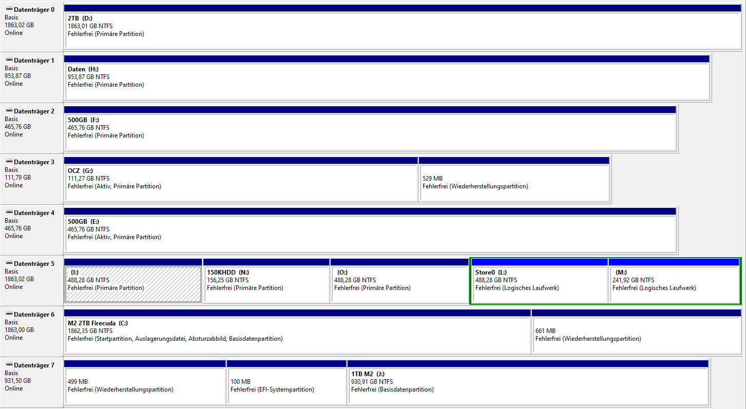

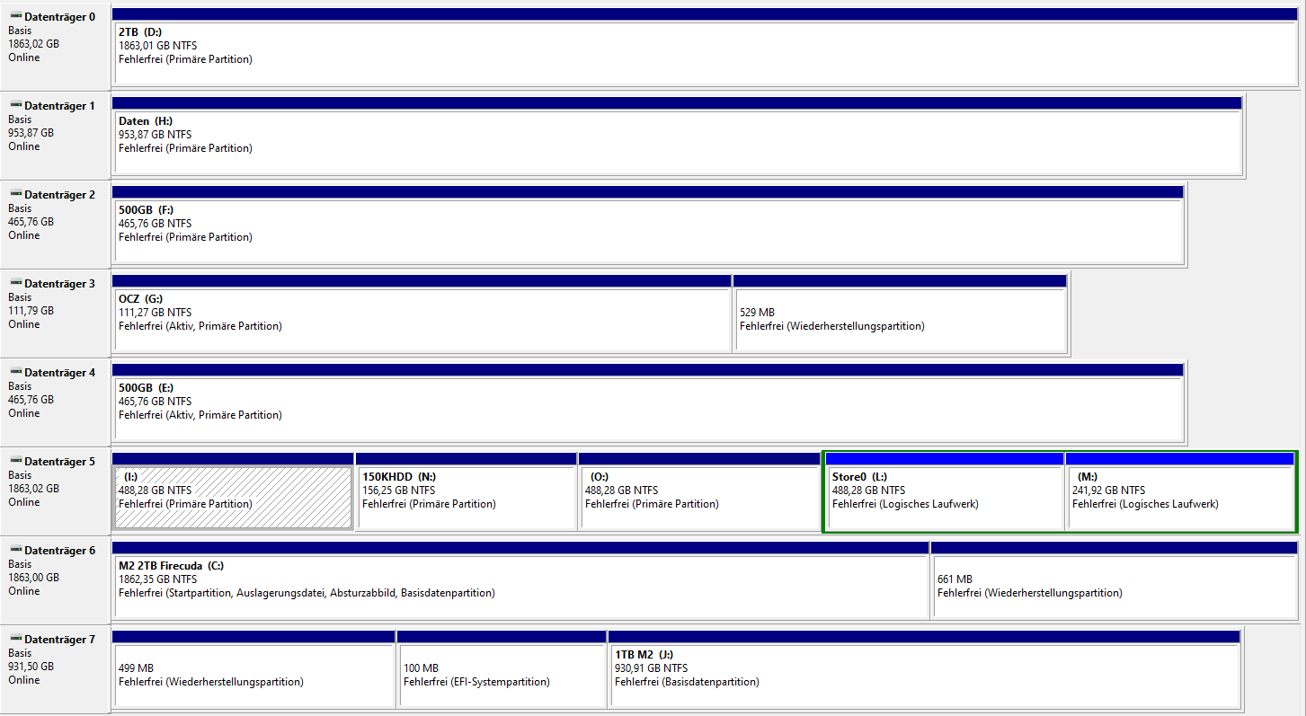

Nun aber zurück zum Problem. Anbei der Screenshot aus der Datenträgerverwaltung:
Die obere ist die neuere M2 und die untere die ältere M2. Dabei will ich die alte M2 ausbauen und ersetzen. Jetzt muss ich aber den Bootsektor auf die neuere herüber bekommen. :/

Auf den anderen 6 Datenträgern ist kein oder war nie ein Windows installiert?
Mann sollte immer die ganze DT zeigen.
Wenn du Datenträger 7 abklemmst, startet Windows dann noch?
Zur Frage noch ergänzend. Auf DT 7, wo Win 10 installiert war, scheint Win 10 in Bios / MBR Modus installiert gewesen zu sein. Also sollte Win 11 auf DT 6 starten, da Win 11 ja UEFI / GPT verlangt.
Sorry, hab mich verlesen. Die 100mb UEFI Startposition liegt hinter den 499MB, die ich für Bios / MBR gehalten habe.

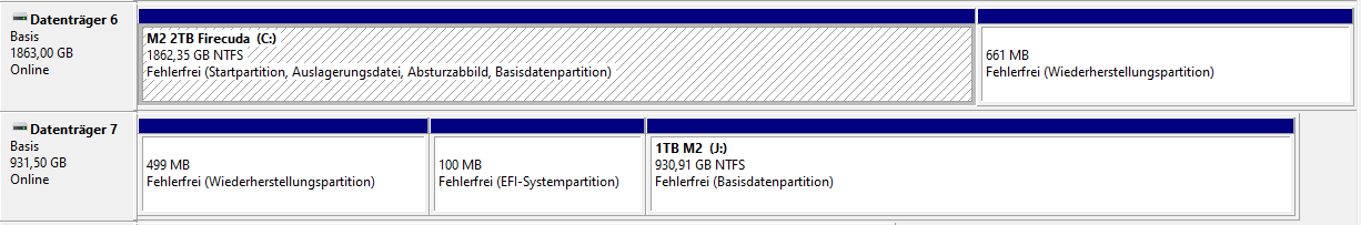

Ja, doch, ein weiteres Windows (Windows 10) befindet sich auf einer alten SSD (OCZ - Festplatte) Das war aber im Bootmanager nicht mehr angegeben, war aber eben gerade noch Bootfähig, da ich nicht mehr in das Windows 11 kam.
Das Festplattenchaos kommt von alten Festplatten, die noch angeschlossen sind... (ich wollte das demnächst irgendwann mal entfernen und die Daten dann per NAS verfügbar machen...)

du müsstest z.b. mit aomei partition assistant freeware die partition wo windows 11 drauf ist, um mindestens 100 MB verkleinern, dann die vorhandene efi-partition auf den freigewordenen "unallocated space" klonen, mit selbigem programm. und dann musst du unter umständen im bios zwischen den beiden efi-partitionen (die alte würden wir ja erstmal sicherheitshalber nicht löschen) die richtige auswählen.
das einzige was du beachten musst ist dass du nicht aus versehen einen diskklon machst sondern nur die partition auf den freien speicher (den du per shrink deiner aktuellen windows 11 C: platte erhalten hast) klonst.
wenn du dir das zutraust, wäre das der richtige weg.
(ausführlich https://www.diskpart.com/clone/clone-efi-partition-0825.html, alternative mit windows standardtool "diskpart" wäre ebenfalls möglich, siehe ganz unten auf der seite)
da auf deiner älteren m2 platte die einzige efi-partition liegt, wirst du aktuell nur mit dieser im rechner booten können.

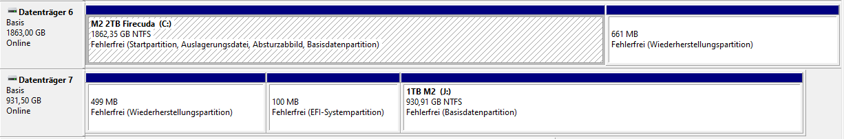

Wenn du jetzt DT 3 und DT 7 abklemmst, startet dein Windows 11 dann noch?
Jap. Dann ist alles tot und der Rechner bootet im Kreis. (Es kommt keine Fehlermeldung)
