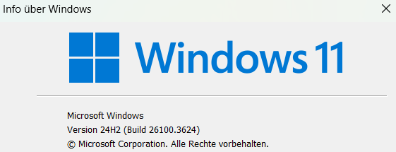

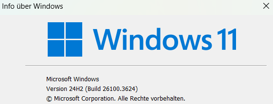

Windows wurde sodann mit der offiziellen Win11_24H2_German_x64.iso neuinstalliert und im Windows Update auf den neuesten Stand bringen lassen. Dadurch wurde neben üblichen AMD Treibern u.a. das 2025-03 Update für 24H2 (KB5053598) installiert und mit dem 2025-03 Update für 24H2 (KB5053656) abgeschlossen.

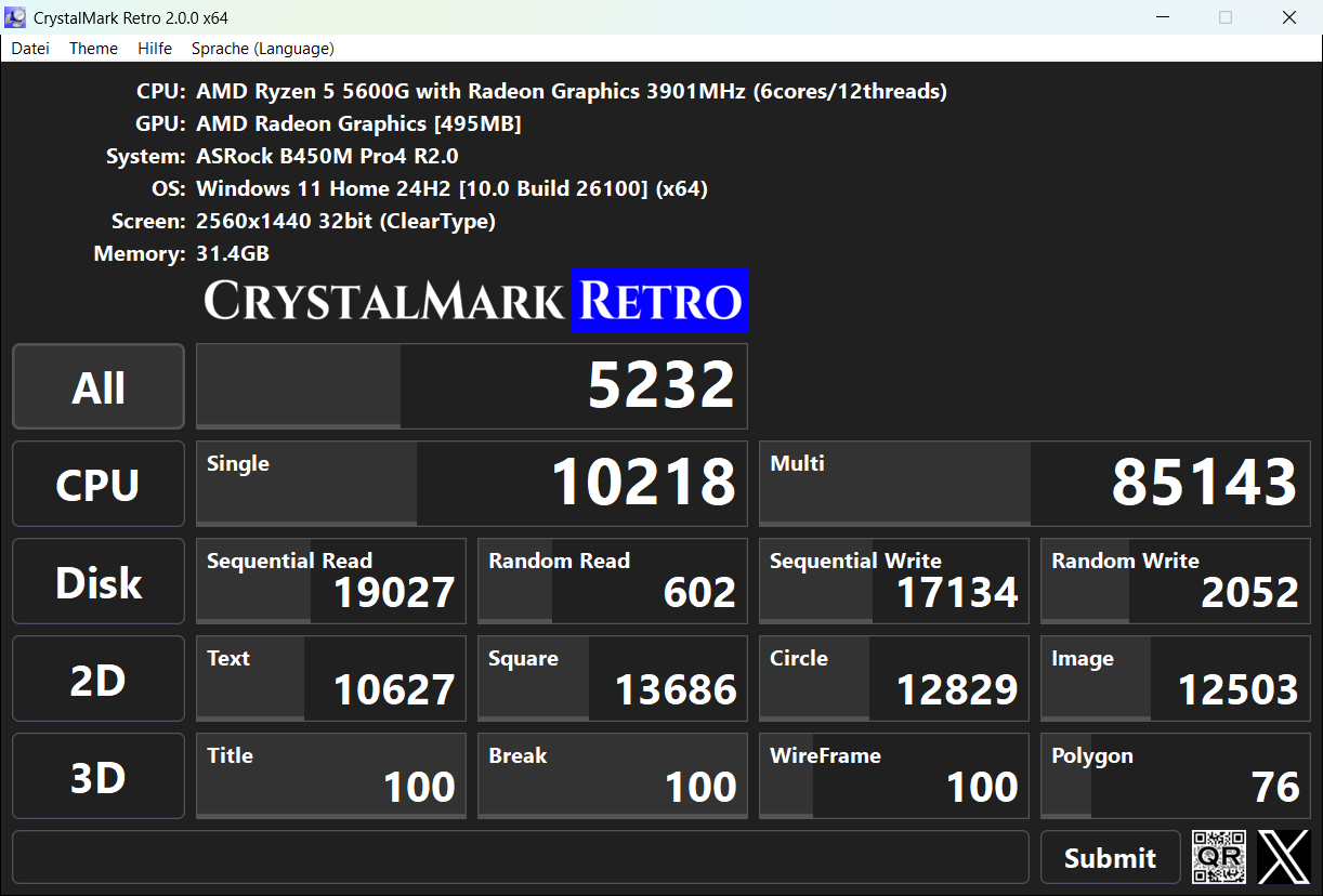

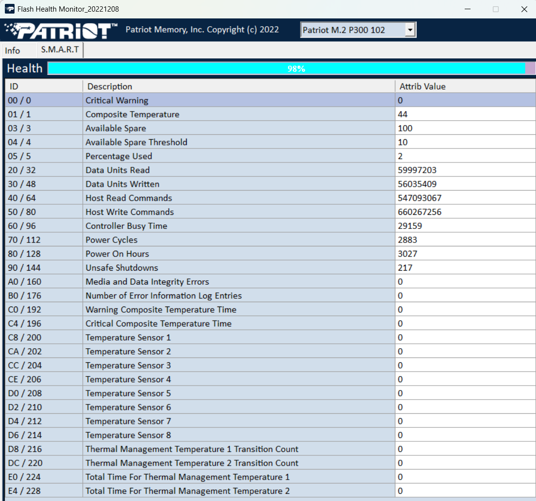

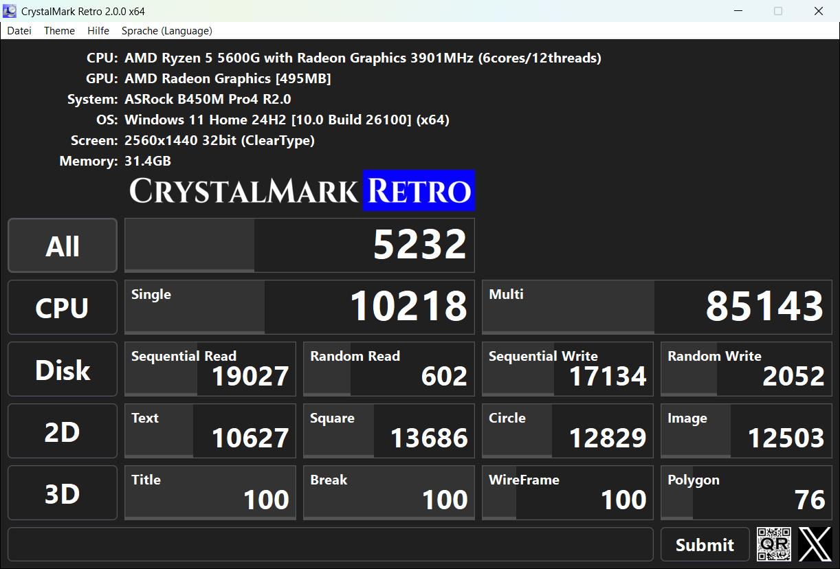

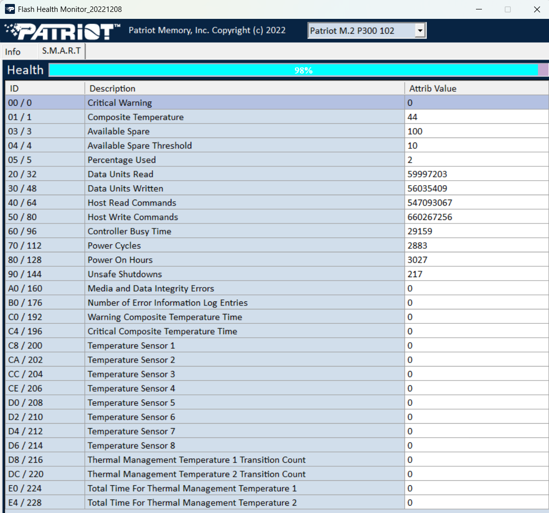

Firmware-Updates für die SSD habe ich keine gefunden. Diese meldete aber in CrystalDiskInfo, CrystalDiskMark, sowie in ihren S.M.A.R.T. Werten auch keine Probleme (siehe angehängte Screenshots, CrystalDiskInfo habe ich leider versäumt abzuspeichern).

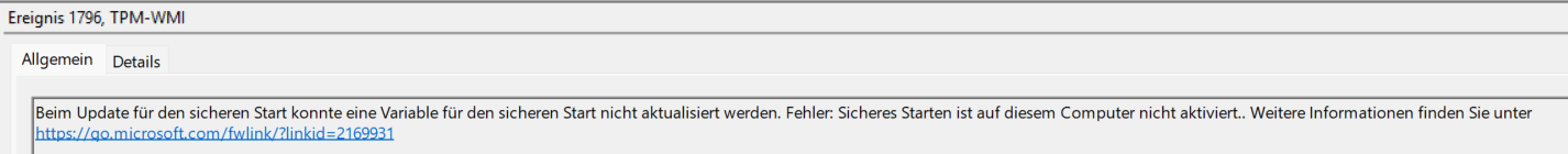

Der einzige Fehler, der in er der Ereignisanzeige zu sehen war, war ein Fehler bezüglich Secure Start, welches aber absichtlich deaktiviert ist, damit der Start des Linux vom USB-Stick möglich war.
Das Fehlen von Secure Start schätze ich aber nicht als kritisch und verantwortlich für das ursprünglich aufgetretene „INACCESSIBLE_BOOT_DEVICE" ein.
