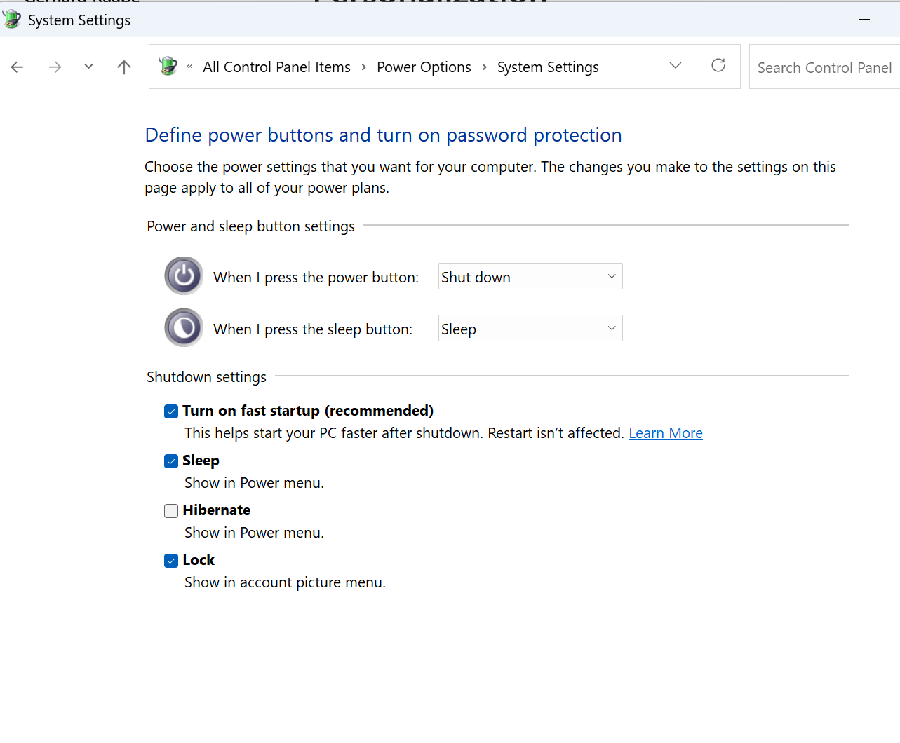

Ich bin da ziemlich ratlos. Im Eventlog gibt es in diesen Fällen (für mich) keine verdächtigen Einträge. Ich denke der Rechner hängt sich auf bevor das Log geladen wurde.
Zudem tritt das Ganze auch noch sporadisch auf. Manchmal habe ich einen Monat lang keinen Absturz beim Booten, dann wieder 2-3 Abstürze in einer Woche (war bisher der extremste Fall).
Habe jetzt mal Turn on fast startup deaktiviert (ist ja ziemlich versteckt dieser Dialog) ...
Mal sehen ...
