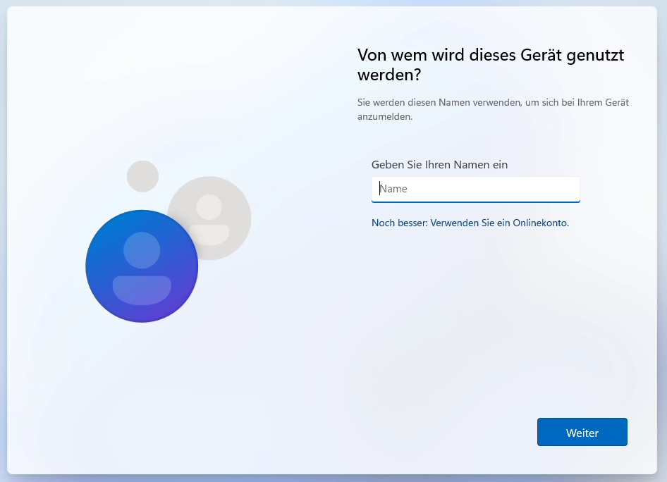

meistens geht bei Eingabe no@thankyou.com und ein random Passwort, dass man das Onlinekonto überspringen kann. Denn als Meldung gibt es ein "Oh, es gab ein Problem bei der Anmeldung" Ding und man kann ein lokales Konto anlegen.
Alternativ im Setup Strg + F10 eine CMD öffnen und oobe\bypassnro eingeben. Dadurch gibts einen Neustart und Du kannst ein lokales Konto einrichten.

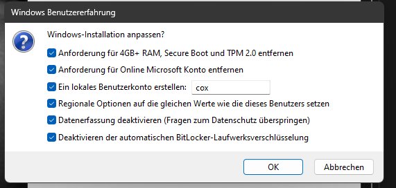

Bin ich der Einzige der den Kontenzwang mit Rufus entfernt? ^^
Ich nutze Ventoy. Keine Lust, die ISO jedes Mal neu anpassen zu müssen.

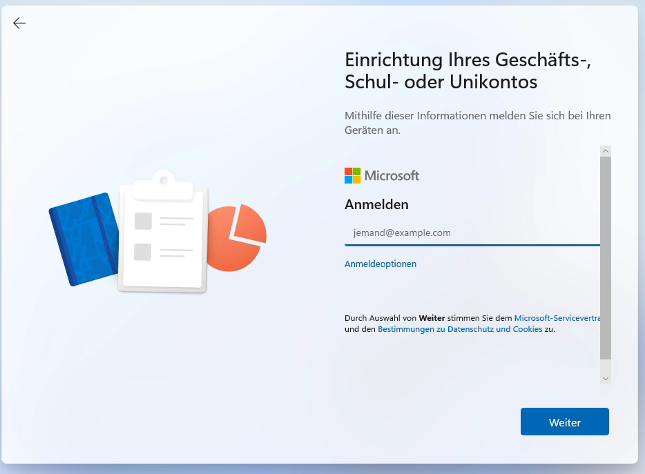

Für den Fall, dass sie nur für UEFI-Updates genutzt werden soll, könnte man auch eine Enterprise-Evaluation installieren (für die braucht es auch keine Lizenz während des Evaluationszeitraums):
https://software-static.download.pr..._CLIENTENTERPRISEEVAL_OEMRET_x64FRE_de-de.iso

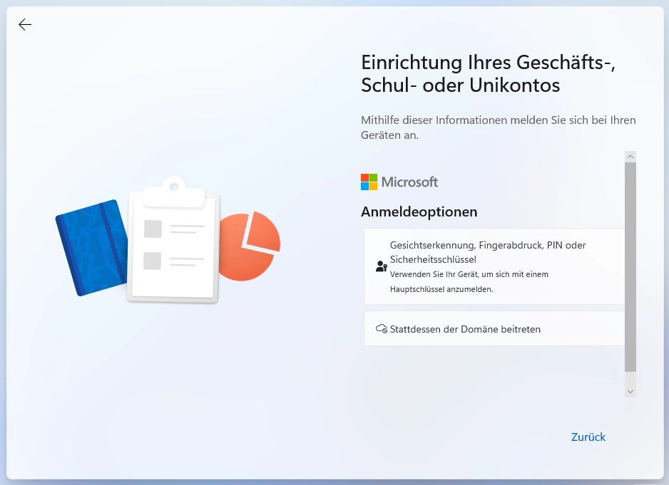

Dort muss man dann halt hier auf Anmeldeoptionen:
Dann "Stattdessen der Domäne beitreten":

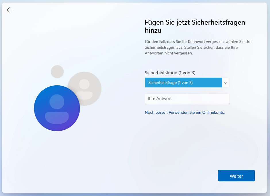

Und dann kann man einen lokalen Nutzer anlegen:
