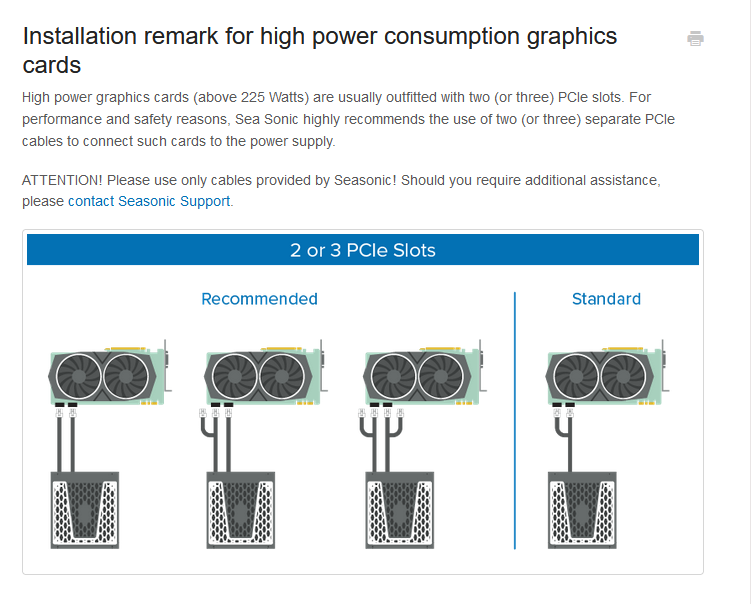

Schließ die RX 6800 mit zwei separaten Kabel am Seasonic Netzteil an,
falls das nicht der Fall ist.
Nicht nur mit einem "Y" Kabel.
Recommended.
Nutzt du Kabel Verlängerung (Extensions) zwischen GPU und Netzteil?
Mal weg damit und die Kabel aus dem Zubehör vom Netzteil nutzen,
zwei davon.

@Nickel die RX6800 hängt an zwei separaten Kabel vom Netzteil, allerdings mit Verlängerungen.
Die Verklängerungen sind von Cablemod in 16 o. 18 AWG (müsste ich nachsehen).
Werde ich als aller erstes nachher weglassen und die Kabel direkt mit der Grafikkarte verbinden.
