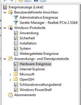

In der EA steht das wichtigste unter Windows-Protokolle - System. Da würde ich nachsehen, versprechen tu' ich mir davon aber auch nichts.

Also wenn das Internet noch mal abbricht, passiert folgendes lt. Ereignisanzeige:
Warnung 10:55:17, Timeout bei der Namensauflösung für den Namen clients4.google.com, nachdem keiner der konfigurierten DNS-Server geantwortet hat.
Fehler 10:57:01, Realtek PCIe GBe Family Controller has a hardware IO error. Quelle rt68cx21. Den Fehler gibts zwei mal.
Fehler 10:57:01, Realtek PCIe GBe Family Controller is reset by ESD Timer
Fehler 10:57:01, Realtek PCIe 2.5 GBe Family Controller has a Hardware IO error. Quelle rt25cx21
Fehler 10:57:01, Realtek PCIe 2.5 GBe Family Controller is reset by ESD Timer.

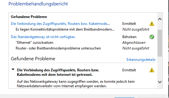

Behebe ich das "Problem" übrigens durch Windows selbst, ist das Internet kurzzeitig wieder da und er gibt folgendes als Fehler aus:
Router etc. funktioniert aber und zeigt keine Ereignisse.

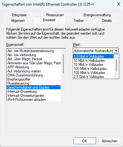

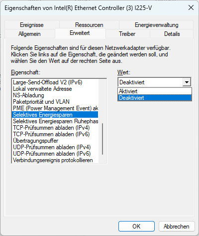

Du hast also auch den Krams mit 2,5 GbE.
Da war mal was, dass wenn die in den Einstellungen auf 1 GbE begrenzt wird wieder "vernuenftig" funktioniert.
Und da war was, dass auch saemtliche "Spareinstellungen" in den Einstellungen zum Adapter aus sein sollten.
Reaktionen: TheJackal3210
Das kann so aussehen (Beispiel Intel I225-V):
Intel-I225-V_Geschwindigkeit.pngIntel-I225-V_Selektives-Energiesparen.pngIntel-I225-V_Selektives-Energiesparen-Ruhephase.png

Ok habe das mal eingestellt. Die Optionen "Selektives Energiesparen" habe ich nicht. Nur "Power Saving Plan" das hatte ich schon deaktiviert. Und aus sonst alle Energie Einstellungen deaktiviert.
Teste die Einstellung mit dem 1GB/s mal.
