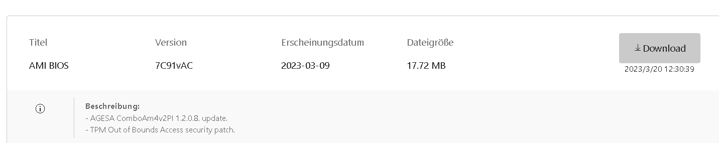

Chipsatz Treiber sind die neusten drauf ( vom AMD Homepage )

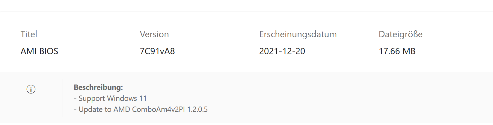

Bios Update der Platine gemacht? Könnte erforderlich sein für Windows 11.
Hab das neuste drauf
die Probleme waren schon vor dem Update da und nicht erst mit dem neuen Bios Update
