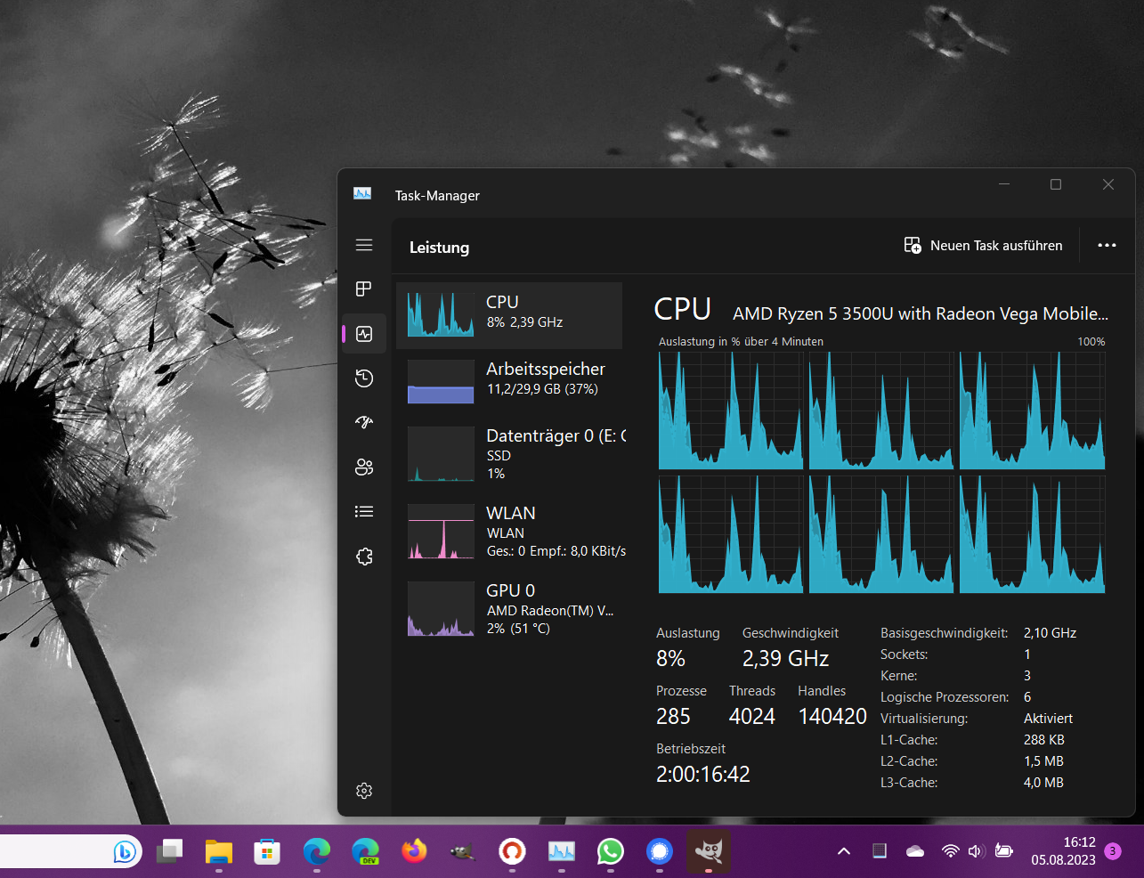

Was sagt denn der Taskmanager?
Bitte auch mal schauen, ob die CPU voll aufdrehen kann oder bei einem sehr geringen Takt hängen bleibt

andi_sco schrieb:
Brauchst du nicht, da die meisten Treiber auch so möglich sind. Und die Hersteller haben meistens nur ältere Leichen im Downloadbereich.
Besonders hoch geht er nicht, maximal 1,6 GHz wenn ich mal etwas öffne… 🧐

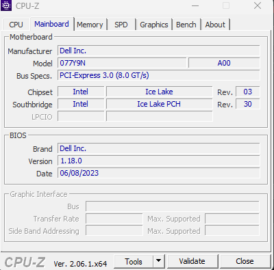

Hab gerade mal den Bench probiert, mehr geht an der CPU im Bereich "Auslastung" nicht. Höchste war 1,70 GHz
Der Multicorewert von CPUz scheint viel zu niedrig zu sein.
Woanders lese ich da um die 1.800 Punkte

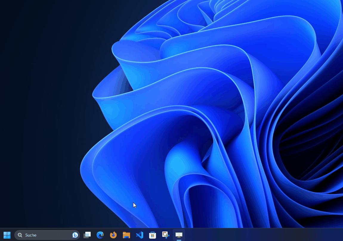

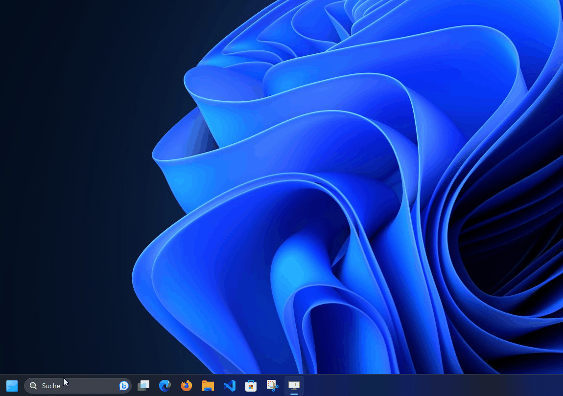

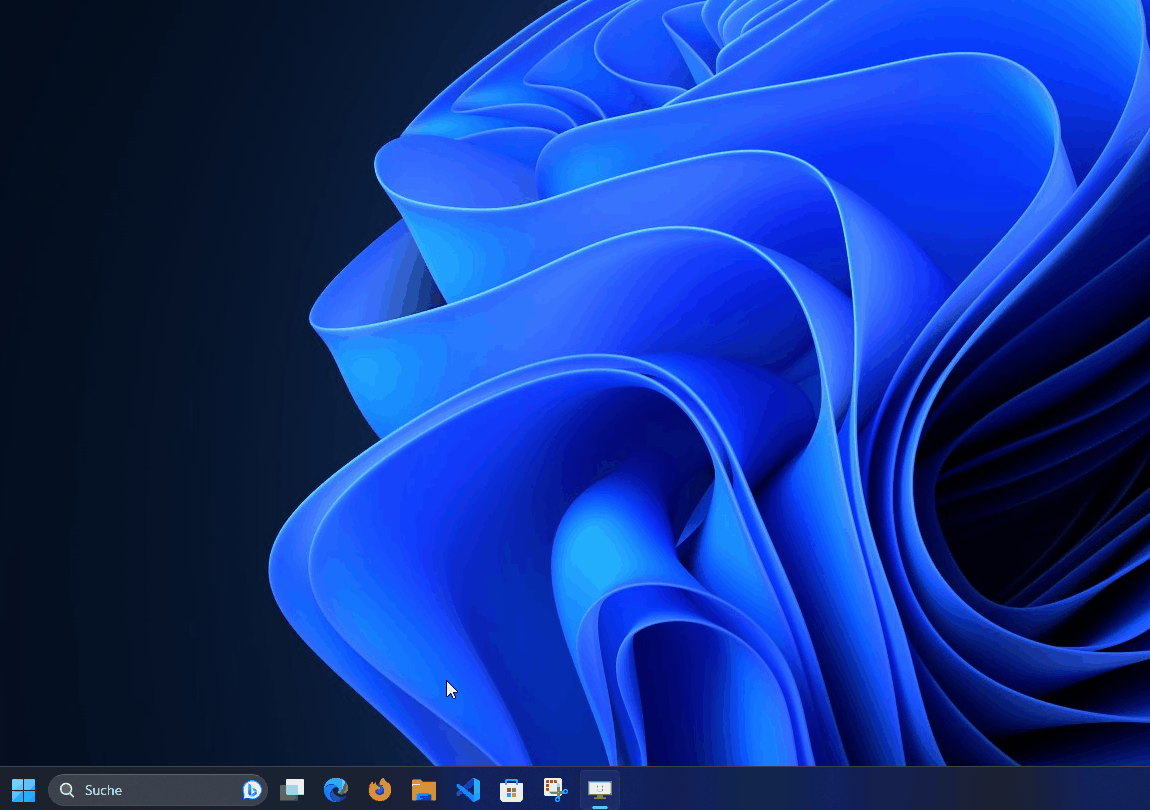

Hier mal 2 Animationen dazu, wie sich das bemerkbar macht. Einmal rufe ich nur die cmd auf und einmal den Explorer. Die CMD bleibt längere Zeit so leer und nur umrahmt bis es dann voll nutzbar ist. Beim Explorer lädt er lange die Dateien.
Fühlt sich so an, als wäre man immer mit einer SSD unterwegs gewesen und hätte nun eine HDD wieder drin. Eine Katastrophe :D

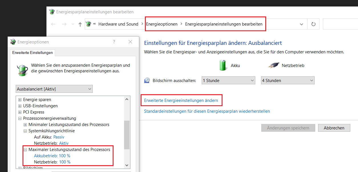

in den Energieoptionen nachschauen ob bei "Maximaler Leistungszustand des Prozessors" auch 100% stehen. Sonst taktet die CPU halt nicht voll hoch.

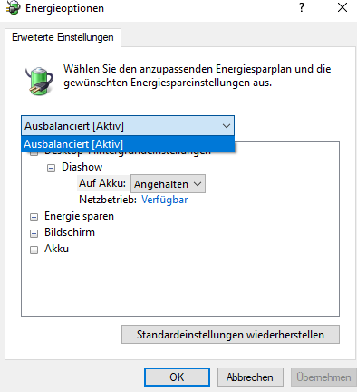

Wo genau finde ich das, bitte?
Bin gerade am Windows 10 Notebook und wollte mir das da einmal ansehen. In den Energieeinstellungen habe ich nur Ausbalanciert und in den erweiterten Einstellungen kann ich nicht viel anpassen (ich meine das wäre mal mehr gewesen).

hmm, dann wird das bei dir irgendwie nicht angeboten. Bei meinem AMD Ryzen Laptop und Ryzen Desktop geht es:
