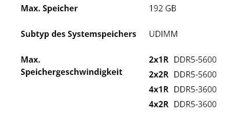

Der 9950X3D ist bei 4 Riegeln nur bis DDR5-3600 spezifiziert.
Reaktionen: Aduasen, Redundanz und JumpingCat

Das Problem beim RAM-Ausloten ist einfach dass du immer auf Eiern läufst wenn du über den Spezifikationen bist. Schon ne Temperaturschwankung oder eine Änderung der Luftfeuchtichkeit kann dazu führen dass deine ganze mühselige Loterei für die Katz ist. (Manche sagen auch die Mondphase hätte nen Einfluss 🙃😁)
Aber nochmal ernsthaft, dein RAM schafft das sicher locker, nur gehören 2 dazu, nämlich der Speichercontroller in der CPU ebenfalls. Und da ist die Angabe von AMD ganz klar und deutlich. Bei 4 Riegeln DDR5-3600, alles drüber.. siehe oben.

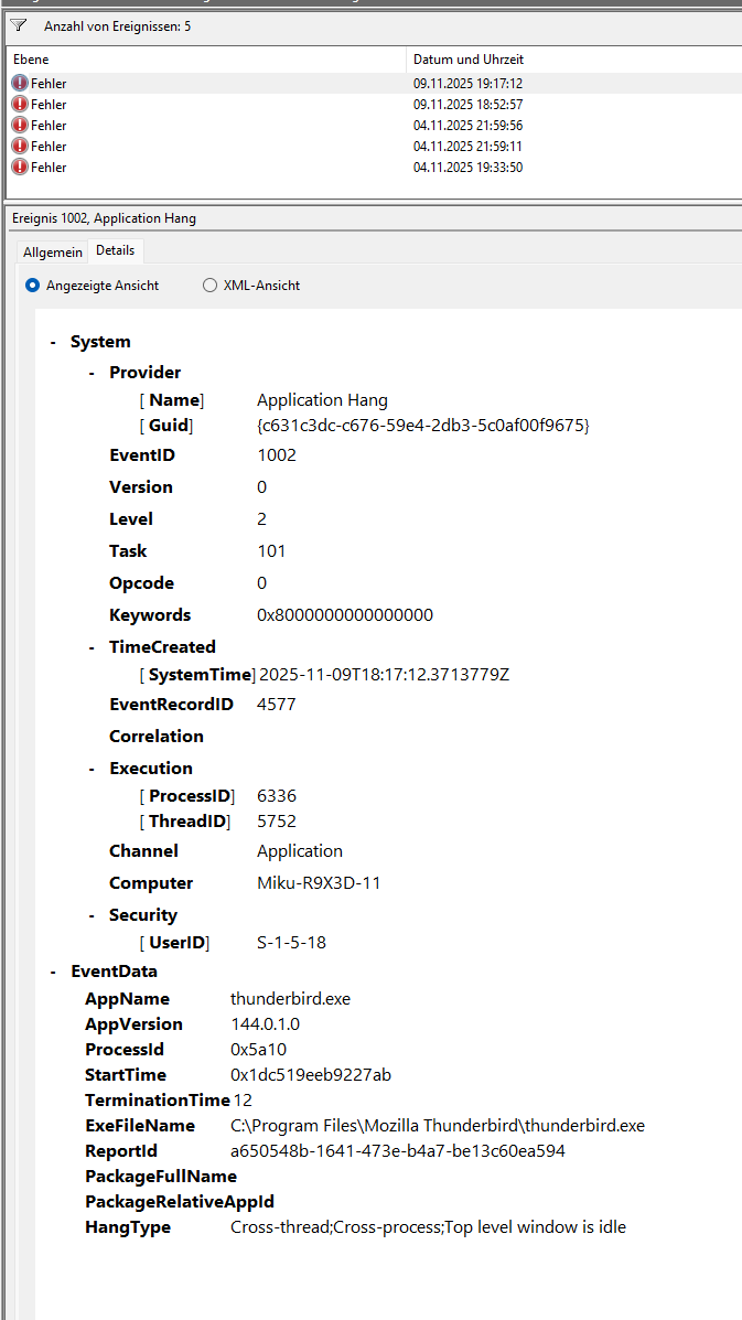

Grad mal im Log geschaut das steht was von top window is idle, ich verstehe nur bahnhof

Der Ram läuft mit 5400C28
Da AMD nun mal, wie schon geschrieben, bei 4 RAM-Riegeln nur 3600 MHz garantiert, würde ich diese halt einfach mal einstellen und schauen wie dann dein System funktioniert!

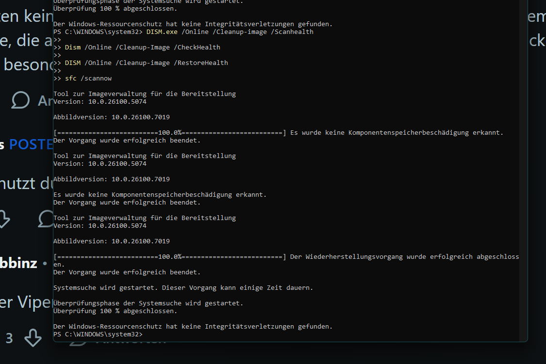

Dism und SFC sind auch mehrmals durch.
