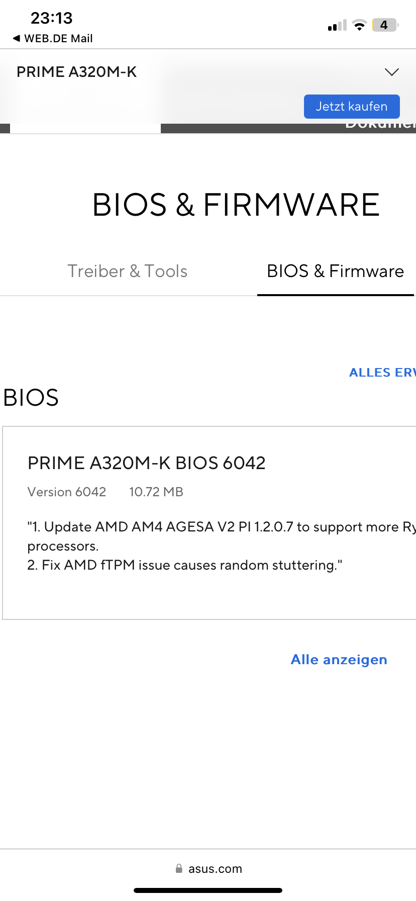

der 3700x läuft aber auch auf dem Asus a320m-k!Elixx122 schrieb:Upgrade mein mainboard asus a320m-k auf ein b550f Gaming wifi und den ryzen 3 3200g auf einen ryzen 7 3700x

hast du es versucht? Evtl ist ein Bios-Update nötig!
@BmwM3Michi ja habe das neuste Update drauf aber wenn ich den einbaue bekomme ich kein bild

welche Bios-Version wird im Bios angezeigt? Cmos Reset nach dem CPU-Wechsel versucht?Elixx122 schrieb:habe das neuste Update drauf aber wenn ich den einbaue bekomme ich kein bild
@BmwM3Michi wie geht der cmos reset? Das ist die neuste Version die ich ebenfalls habe.
