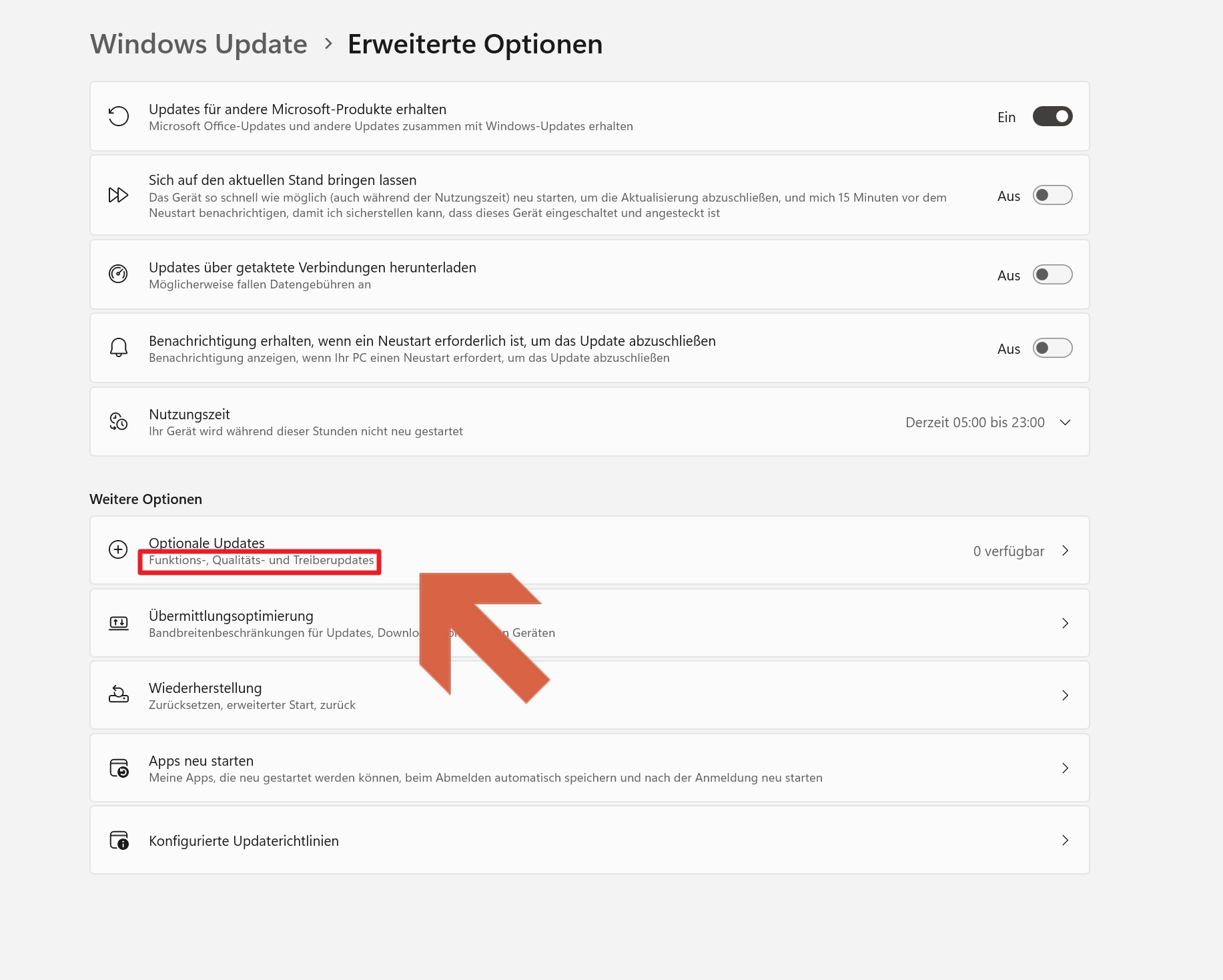

Auch mal bei den Optionalen Updates nachsehen, ob da irgendwelche Treiberinstallationen anstehen.

Ich bin gerade auf der Arbeit ich werde um 22Uhr ca ein Bild hochladen, alle Updates sind durchgeführt aber durch einen anderen Post ist mir eingefallen das noch eine 1 bei den Optionalen Updates steht aber durch 1 Update gehen doch nicht beide Markierungen im Geräte Manager weg oder ?
Probiere es einfach und installiere das optionale Update, dann wirst du sehen.
Und wenn das nicht funktioniert, dann poste einen Screenshot der Hardware, die im Gerätemanager mit einem gelben Ausrufezeichen angezeigt wird, dann werden dir die Spezialisten hier schon sagen, was du brauchst.
