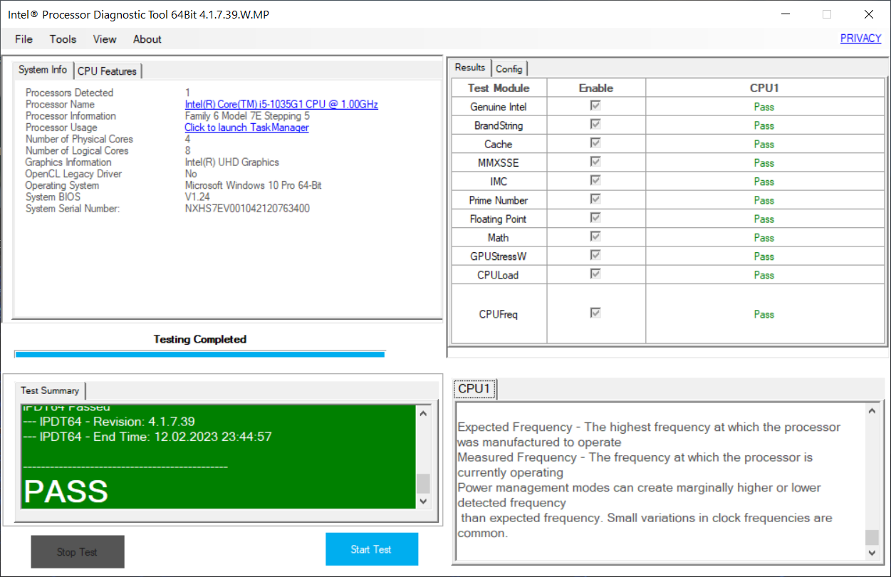

Ach, iGPU!
Was sagt denn das Intel CPU/GPU Test Tool?
https://www.intel.de/content/www/de/de/support/articles/000005567/processors.html
So sieht das bei mir aus. Alles grün!
Danke für den Tipp. Ich hab das Gerät an den Nutzer zurückgeschickt. Gebe ihm noch den Tipp, aber denke aktuell dass das nicht viel bringen wird.
Die Treiber Installation gibt ja quasi ein FAIL.
Reaktionen: Terrier
