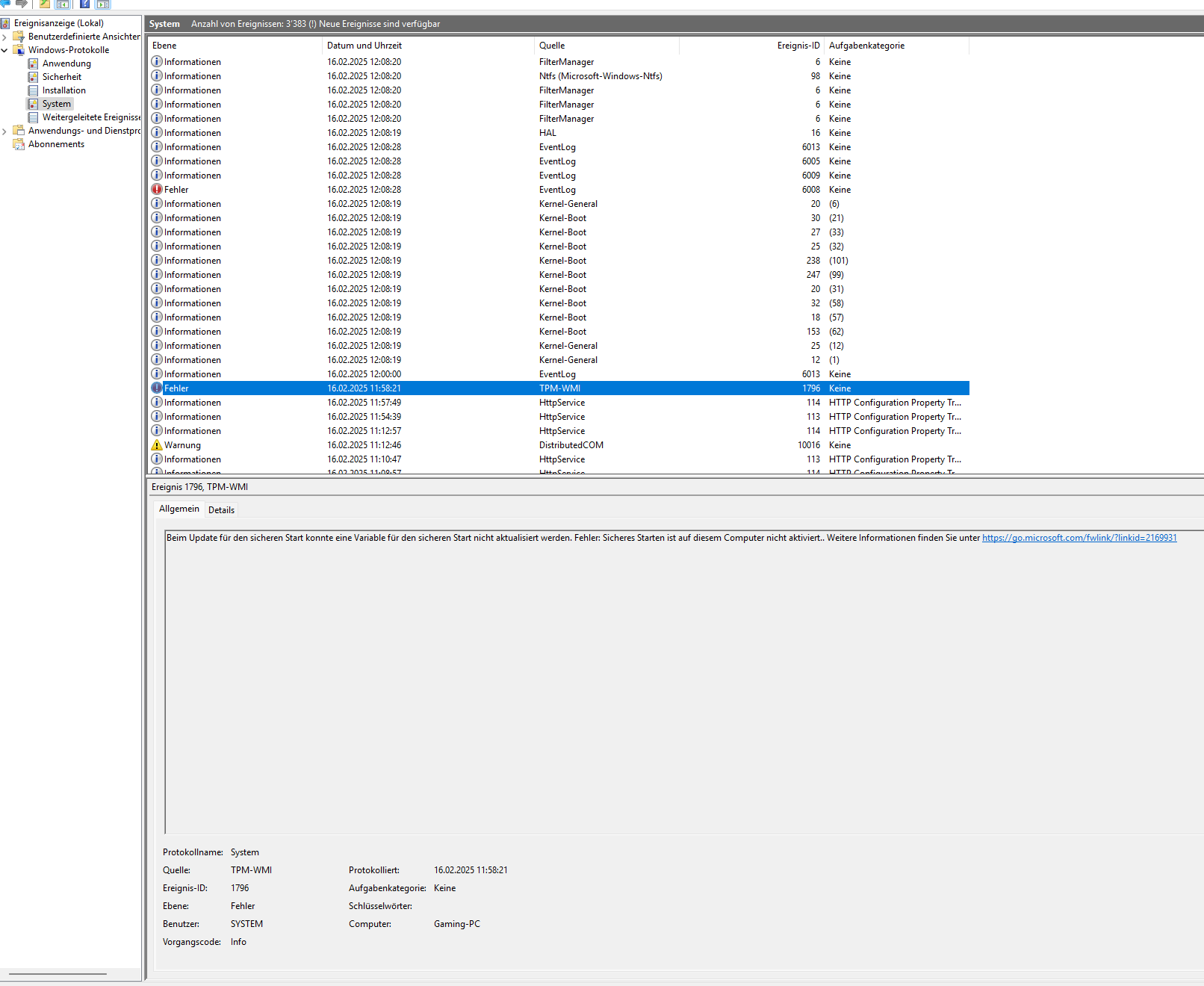

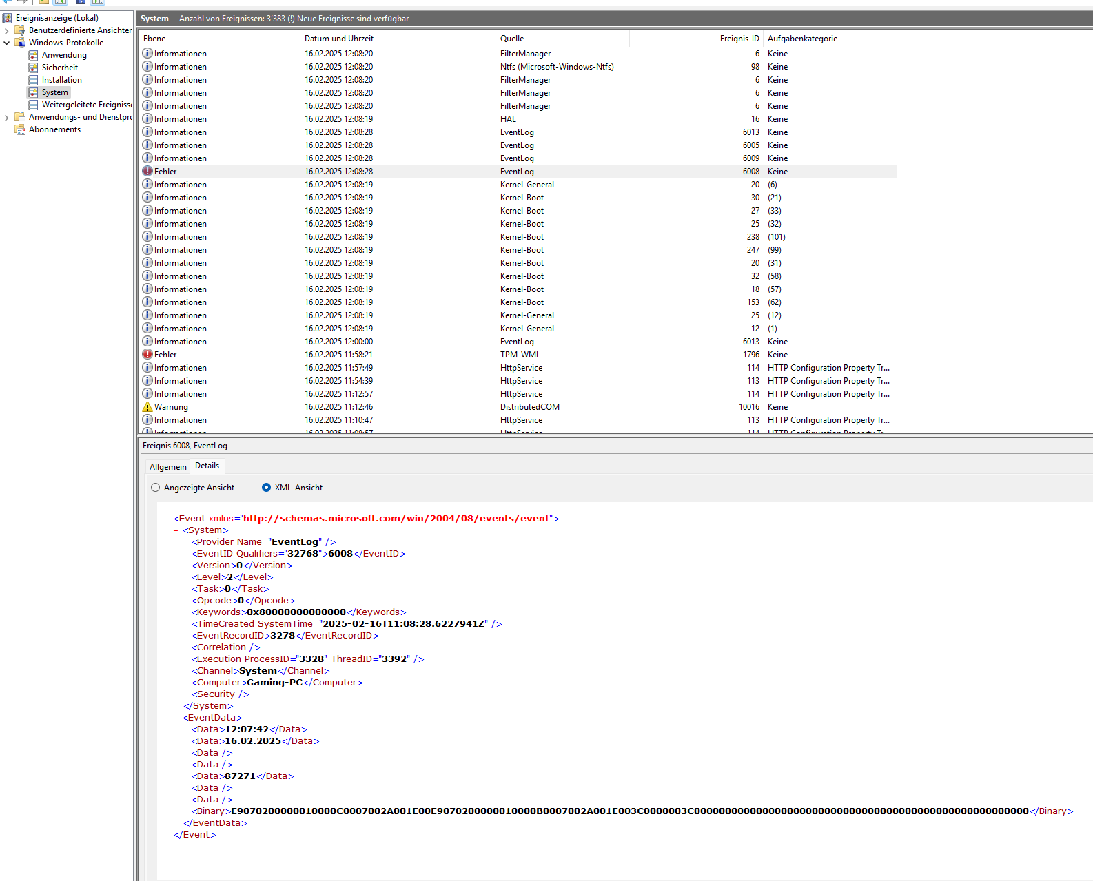

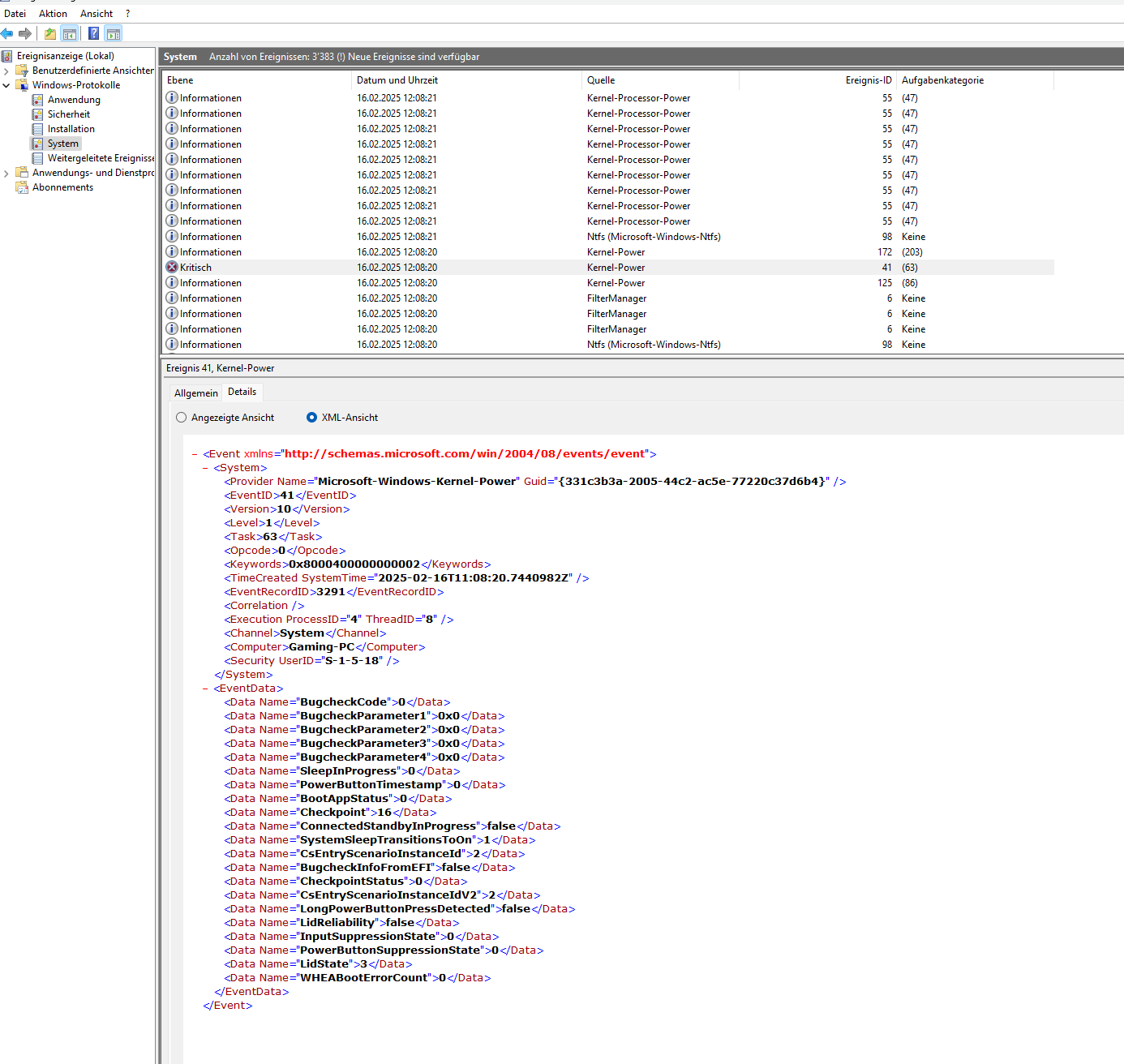

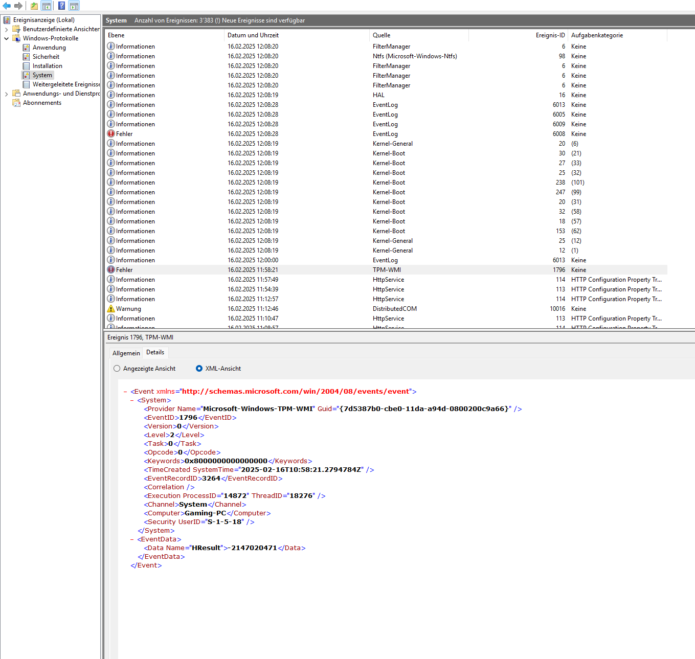

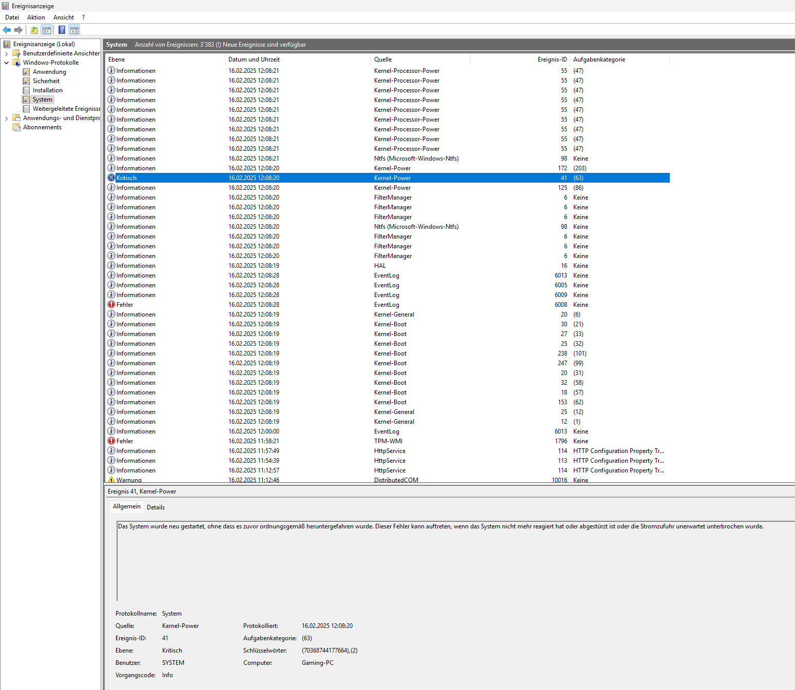

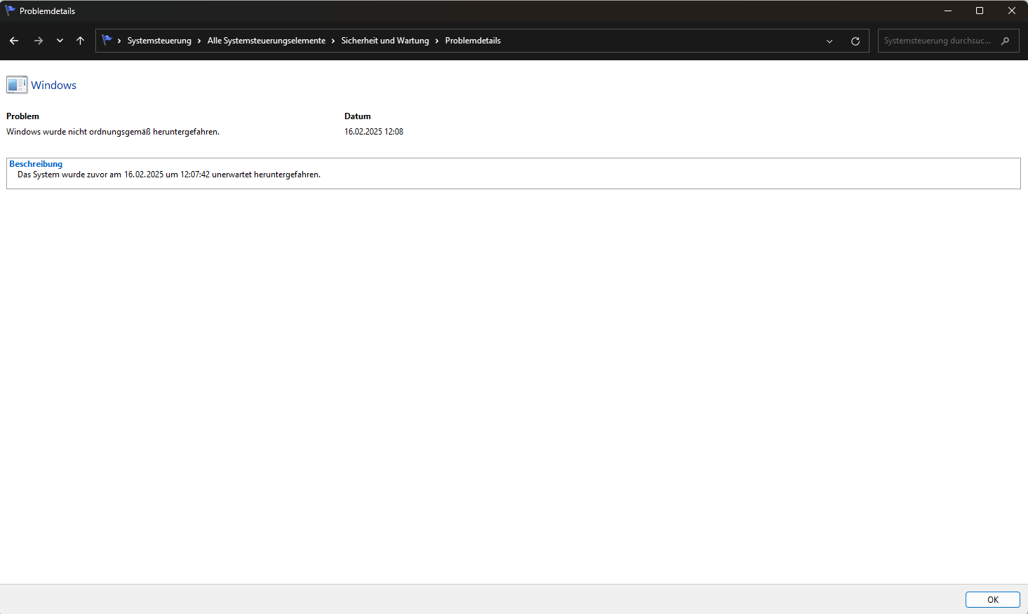

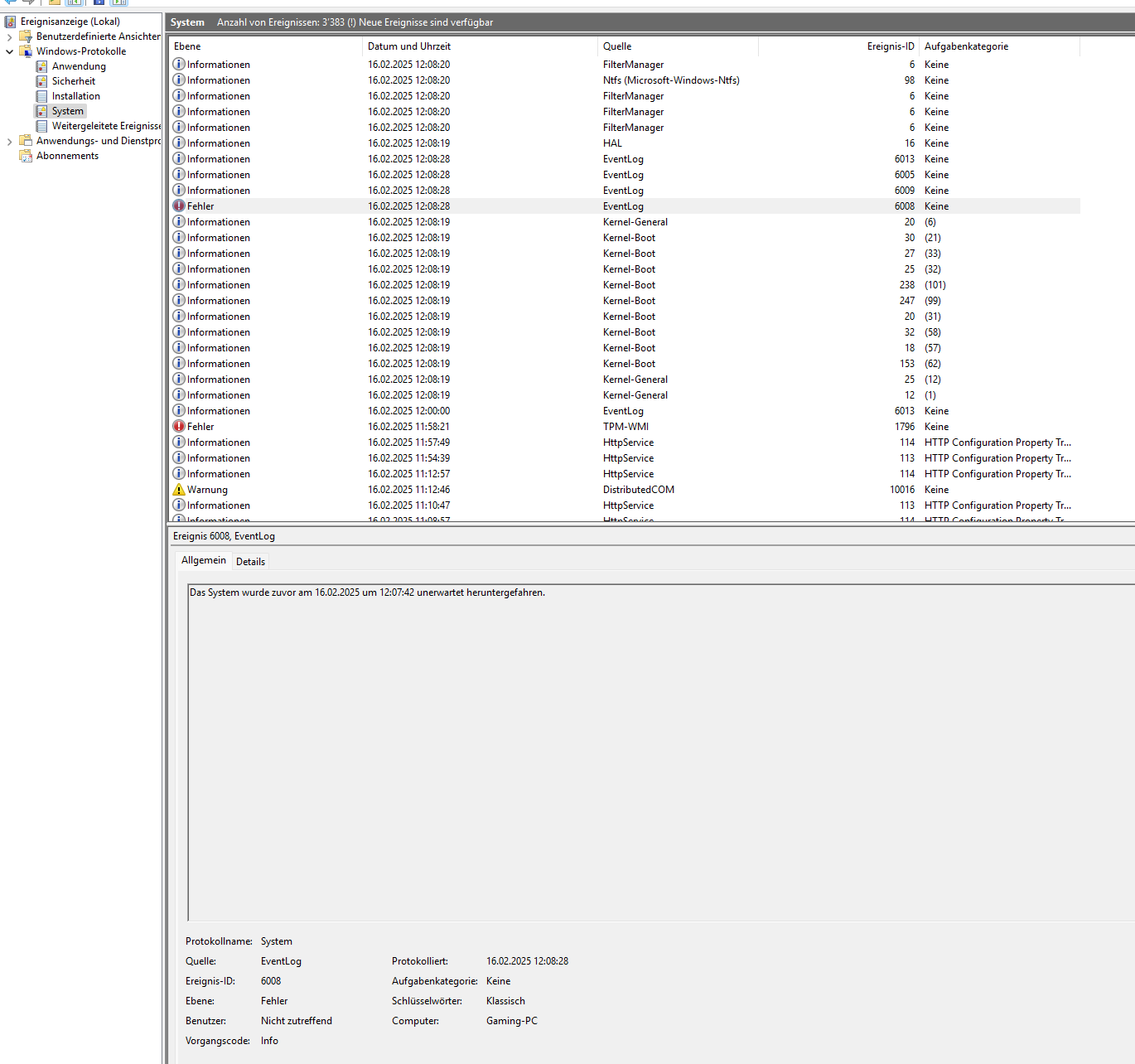

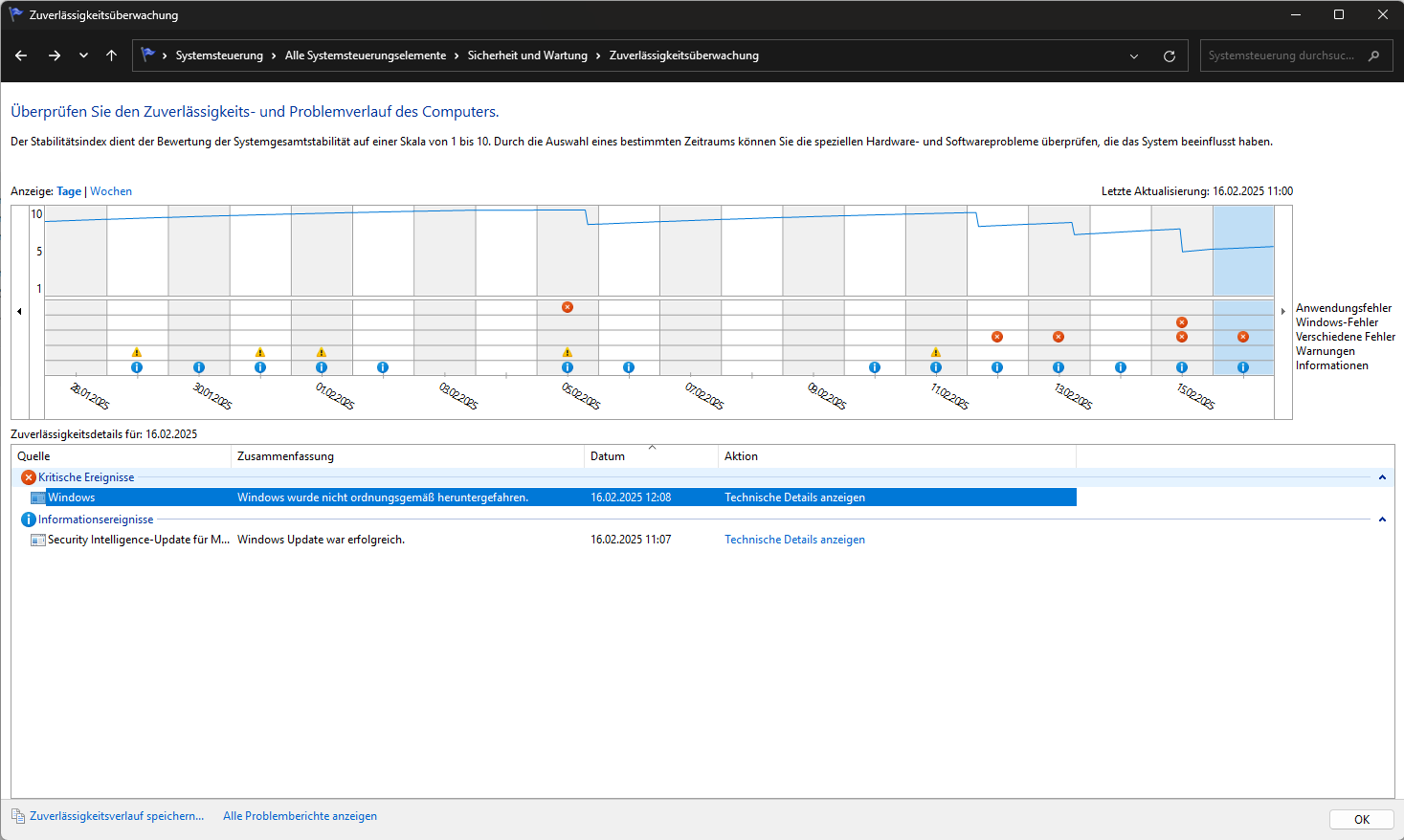

Hey zusammen
Leider muss ich das Thema wieder "eröffnen". Der Fehler scheint mit der neuen CPU doch nicht weg zu sein.
Es lief jetzt eine Zeitlang sehr gut und ohne Abstürze und jetzt fängt es wieder an.
Ich habe mal Screenshots von allem gemacht was nützlich sein könnte.
