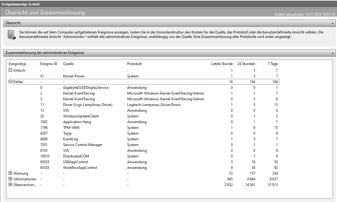

Ein paar Blicke in die Ereignisanzeige können eventuell auch helfen, den Grund zu finden.
Reaktionen: prayhe, areiland und redjack1000

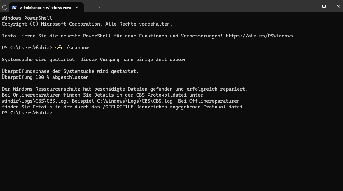

SFC Scan:
Terminal/Konsole als Admin öffnen:
sfc /scannow

@kartoffelpü was genau soll ich da öffnen bei der Ereignisanzeige? Vielleicht hilft dir dieser Screenshot weiter

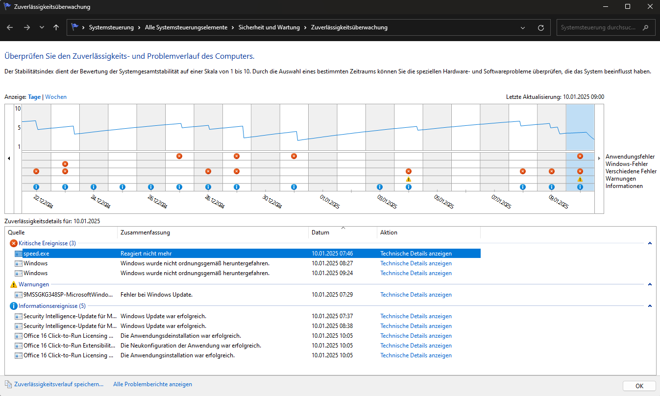

@cyberpirate hier sieht man die zwei Windows fehler:

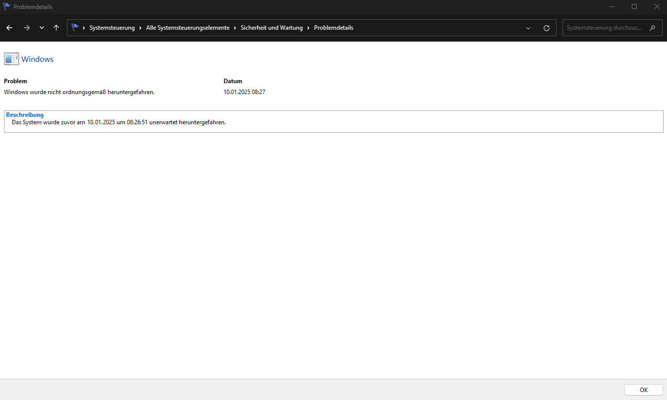

Im Zuverlässigkeitsverlauf hast du ja nun zwei Fehler (08:27 und 09:24), wo du auf "technische Details anzeigen" klicken kannst.

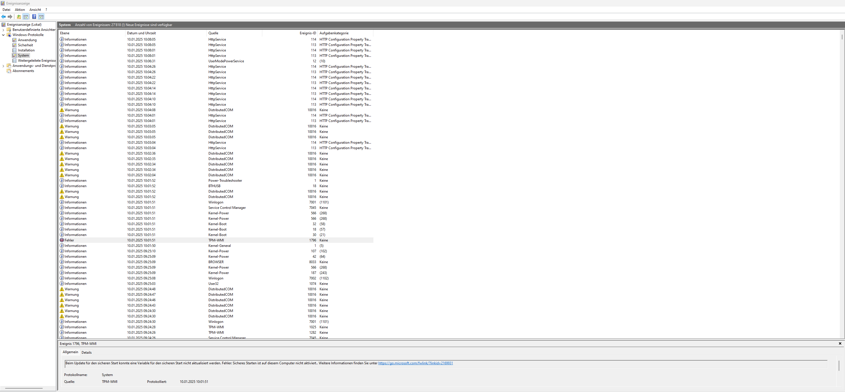

Ansonsten in der Ereignisanzeige zu Windows Logs > System gehen und dort zu den entsprechenden Zeiten die Einträge durchschauen, ob man da was passendes kurz vorher findet.

Der Screenshot vom Log zeigt den falschen Zeitbereich. Absturz ist ja um 9:24 passiert, daher müsstest du noch etwas weiter herunterscrollen. Die aktuell sichtbaren Einträge von der Zeit sind schon vom neuen Startvorgang.
@kartoffelpü sorry hier der richtige Screenshot :)

Kernel Power Event 41 ist das Folgevent, das nach Neustart eingetragen wird, da das System erkennt das es vorher einen Not-Shutdown gab. Interessanter ist daher das vorherige Ereignis bei dir, Kernel Power 125
Und dazu bin ich auf folgenden Thread gestoßen, hier geht es um die Temperaturen.
Kannst Du bitte das Event 125 einmal per Doppelklick anklicken und den Text aus dem Textblock kopieren und hier einfügen (wie in dem StackExchange Thread)
https://superuser.com/questions/1672320/windows-10-pc-crashes-following-kernel-power-event-id-125

Hm hm hm das Problem ist, dass das System leider nicht viele Informationen hergibt. In dem Log ist erstmal alles ok, sprich die Temp Abfrage an den CPUs und Subsensoren funktioniert aber dann knallts.
Aber ich glaube ich habe auch einen Denkfehler gehabt bzw. deinen Screenshot falsch gelesen, die Einträge sind da nämlich zeitlich ein wenig durcheinander... neu .... alt .... neu ^^
Kannst Du bitte zwei mal nachdem die Anzeige komplett geladen hat oben auf den Header der Datumspalte klicken? Damit sortiert er die Einträge dann komplett nach Reihenfolge.
@Sun_set_1 sorry habe ich nicht drauf geachtet.
