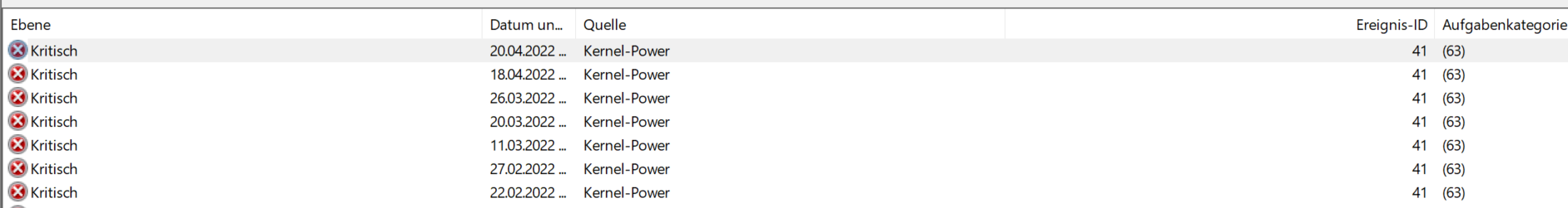

Das System fährt startet plötzlich einfach neu, ohne Vorwarnung. Kein Blue-Screen. Auch unter Idle bzw. im Rahmen des Websurfing kommt es leider zu diesem Problem. Ein Programm als Auslöser des Problems konnte ich bis jetzt nicht ausfindig machen. Teilweise mehrmals am Tag, teilweise jedoch auch gar nicht. Die Ereignisanzeige zeigt folgenden kritischen Fehlercode an: (70368744177664),(2)

Ich meine mit dem 5950X gab / gibt es diesbezüglich öfter Probleme (Kernel Power / WHEA Logger etc).

Whea Logger.
BIOS auf Standardsettings zurücksetzen + XMP Profil für den Ram laden.
Wenn Fehler noch immer vorhanden -> CPU: RMA (über AMD) oder Tausch (über den Händler).

Ich nutze jetzt einen Ersatz-Prozessor. Damit keine Abstürze bis jetzt. Seit 5 Tagen kein einziger Neustart. Ich dachte, dass Prozessoren so gut wie nie defekt sein können.
