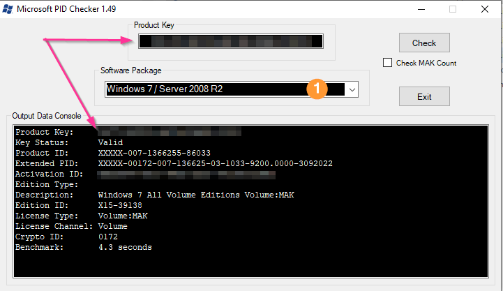

Pruef doch einfach mal was fuer ein Key das konkret ist. @mc_east
-> https://www.majorgeeks.com/files/details/microsoft_pid_checker.html
Das Ergebnis kannst Du hier posten nachdem Du den Key an diesen zwei Stellen unkenntlich gemacht hast.
Du musst bei 1 das fuer Dich passende auswaehlen.

Was ist denn der vorhandene Key für Pro? Wurde der erst kürzlich für einen anderen Rechner verwendet? Wo erworben bzw. wo kommt der her?
Ich würde den Key, wie bereits vorgeschlagen, mit dem PIDChecker prüfen: Preiswerte Keys sind öfters keine Einzelplatzlizenzen, sondern Volumenschlüssel, die für den Verkauf und Nutzung von Gewerbekunden vorgesehen sind; sowas zeigt der Screenshot unter "License Channel: Volume".
Auch eher ungünstig sind Schlüssel für N-Versionen, weil die eben ein eigenes Image brauchen und keine nicht-N-Version aktivieren können.
Eher selten. Volume unterscheided zudem VOLUME_KMSCLIENT und VOLUME_MAK. Ersteres benötigt einen KMS-Server und Letzteres ist begrenzt in der Anzahl möglicher Aktivierungen und wird für Systeme verwendet, die keinen ständigen Kontakt zum Firmenserver haben.
Meistens sind es OEM_COA_NSLP Versionen aus zweifelhafter Quelle, die, gerade wenn sie mehrfach verkauft werden, schnell auf Blocklisten landen.
