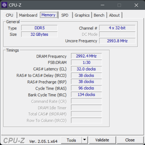

Auf welchen Einstellungen läuft der RAM genau? Könnte wohl daran liegen. Falls unklar, bitte mal CPU-Z nehmen und den Reiter "memory" als Screenshot posten
Ich kann mich daran erinnern, dass mir gesagt worden ist ich solle Expo im Bios aktivieren.
Das habe ich allerdings erst vor ca 1 Woche gemacht. Die Crashes gab es auch schon vor dem aktivieren.
Wäre sicherlich mal einen Versuch wert, den RAM runterzustellen und zu schauen ob es dann stabil läuft.
Leider sind die crashes schon deutlich vor dem aktivieren von Expo aufgetreten. Zuvor war der RAM auf 4800mhz gestellt.

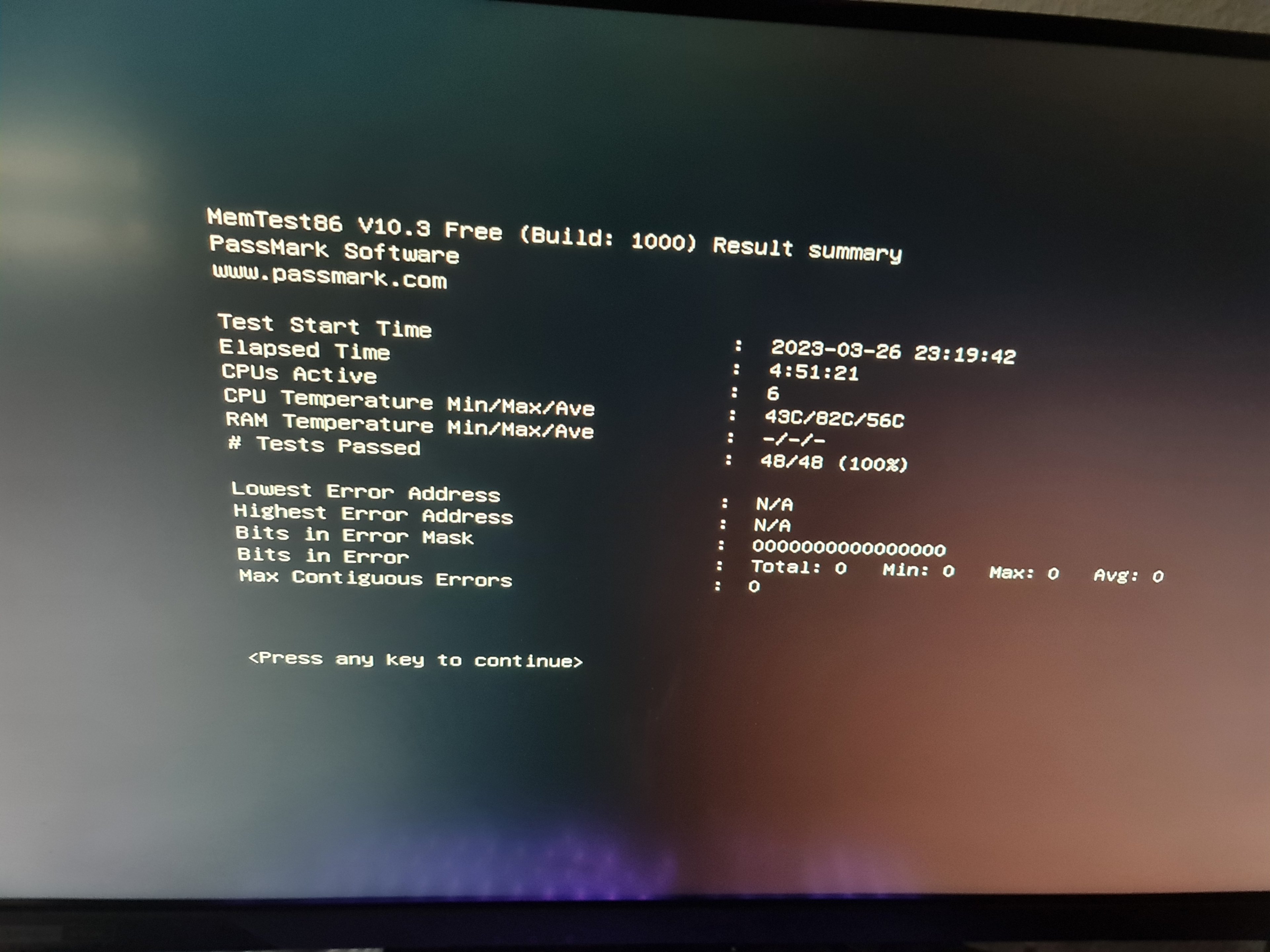

Memtest wurde ausgeführt:
[IMG]https://cdn.discordapp.com/attachments/742782849001979975/1089794287585198080/20230327_075914.jpg[/IMG]
Ich habe noch weitere Sachen ausprobiert:
  • Austauschen des Netzteils (mit Corsair RM750e)
  • Updaten des Bios
Beide hatten jedoch keinen Erfolg und die Crashes passieren immernoch.
