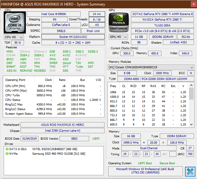

Zuerst mein System:
CPU Kühler: Noctua NH-D15
NT sei noch erwähnt: 850W Be Quiet Dark Power Pro 11
Ich habe mir am vergangenen WE ein Aufrüstpaket geholt: CPU, RAM und Mainboard (im Screen oben).
Habe Formatiert, und alles neu aufgesetzt. Verlief auch alles Problemlos. Dann das erste Spiel getestet.
BF:5 - Nach ca. 5-10 Minuten CTD, kein Freeze kein BSOD.
Danach AC:O - Nach ca. 15 Minuten CTD, kein Freeze kein BSOD.
Dann Anthem-Demo - Nach ca. 15 Minuten CTD, kein Freeze kein BSOD.

Ich habe nicht übertaktet und im BIOS lediglich XMP eingestellt.
Habe zum Test auch mal den NVMe Treiber deinstalliert, und somit bei der M.2 wieder auf die MS Treiber zurückgeschwenkt, auch hier kein erfolg.
Der RAM wurde nach der Kompat. Liste des Herstellers zu diesem Board ausgesucht.

Habe den RAM jetzt mal auf CPU Empfehlung, 2666Mhz, gebracht und teste nochmal, BIOS ist das neueste von Asus.
1. Arbeitsspeicher checken: Windows+R ->mdsched.exe
2. RAM Takt senken
3. Festplatte überprüfen
4. cmd -> sfc /scannow
5. Im Bios C-States deaktivieren
Viel Glück
Ja ich schließe mich der "zu scharfer ramtakt" vermutung an, mich wundert nur, das memtest da so durchlief :/
Bin den Rest der Woche erstmal dienstlich unterwegs, ich berichte nach meiner Rückkehr, soviel schonmal vorweg: Hatte den RAM ja auf 2666 umgestellt und dann nochmal in BF5 getestet und konnte 1,5h Spielen ohne Absturz.

Ehrlich gesagt kann man das so mit Garantie nicht sagen. Der Grund warum wir hier gleich auf die RamTimings gezeigt haben, liegt nicht daran, dass dein Ram als bekannt "schlecht" oder "instabil" gilt, sondern dass dein beschriebenes Fehlerbild ein klassischer Fall von zu scharfen Ram Timings ist.
Du kannst mit anderen Rams Glück haben, oder auch nicht, garantieren kann dir das keiner, weil es ein Zusammenspiel von Netzteil, Ram, Board, CPU, BIOS u Chipsatztreiber ist. Nur wenn alles passt, kein Montagsmodel bei ist, DANN kannst du alles dauerhaft am oberem maximum der Specs betreiben.
Meiner Erfahrung nach ist es eigentlich sinnvoller ca 5% unter dem maximalen Taktraten zu bleiben, damit erspart man sich ne menge Instabilitäten und das Gefühl des dauerhaften Ritt's auf der Rasierklinge ;)
Es gibt nichts schlimmeres als wenn einem der PC beim Rendern eines Videos nach ner Stunde abkackt nur weil eben irgendwas (CPU / RAM) auf Anschlag gestellt war, was im übrigen eh keine wirkliche Relevanz im Alltag hat ^^
Persönlich bleib ich bei CPU, RAM u GPU sogar 10% drunter und hab dafür mit undervolting einen sehr leisen und sehr Stabilen Rechner.

Habe den RAM getauscht gegen den oben genannten G.Skill 3200er CL14. Läuft im XMP Profil jetzt "rock solid". Danke für die Tipps und Hinweise!
