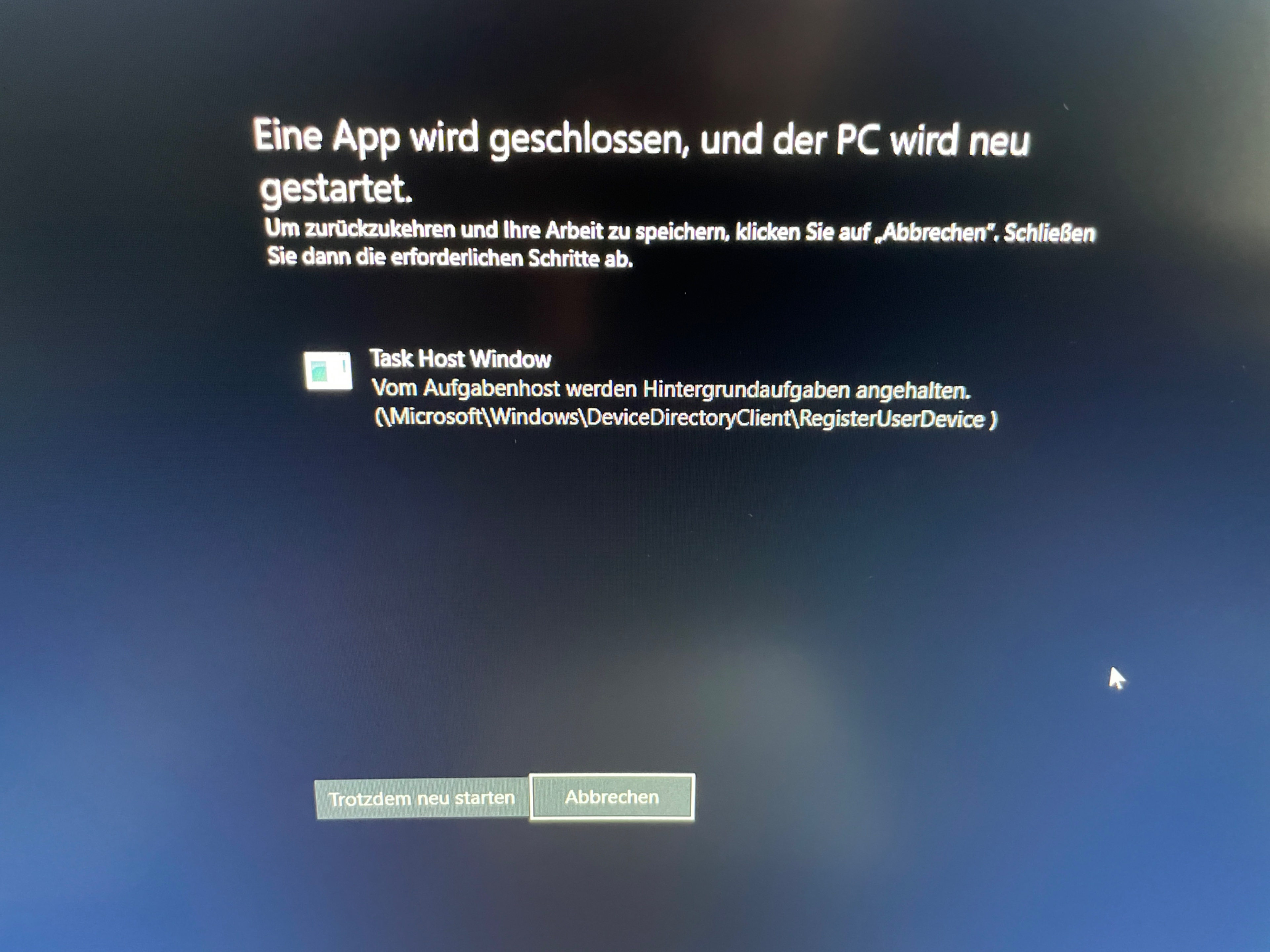

Ich habe zur Zeit ein Problem mit Win11.
Vor ein paar Tagen bekam ich beim herunterfahren die Meldung, „Task Host Windows verhindert herunterfahren“ (siehe Anhang).
Wenn ich etwas warte, lande ich wieder bei der Windows Anmeldung (PIN).
Wenn ich auf Trotzdem herunterfahren gehe, passiert nix. Ich habe aus Spaß mal eine Stunde gewartet, leider ohne Ergebnis.
Ich habe dann einen Hard Reset durchgeführt.
Scannow habe nach dem hochfahren durchlaufen lassen, da wurde nichts gefunden und die Meldung kam nicht mehr.
Zuverlässigkeitsverlauf und Ereignisse ohne Ergebnis auß der Hard Reset.
Heute tritt die Meldung wieder auf.
Gibt es dafür eine Lösung? Oder das übliche Win 11 hat seinen Schluckauf?
Ich würde als erstes mal versuchen den Schnellstart deaktivieren.
Das Internet ist voll mit dieser Meldung:
https://www.reddit.com/r/WindowsHelp/comments/1jncgos/when_i_turn_off_my_pc_i_get_this/
https://forum.level1techs.com/t/tas...rdevice-preventing-shutdown-windows-10/126544
https://superuser.com/questions/1241868/task-host-window-prevents-windows-shutdown
Und hier auch: https://www.computerbase.de/forum/t...mehr-vor-runterfahren-taskhostwindow.2238009/
Updatesuche hängt.
Du meinst das Windows Update?
Wo bin ich hier schrieb:
Die Updates wurden anscheinend im Hintergrund installiert obwohl die Updatesuche gehangen hat. Er ist jetzt gerade dabei 25H2 zu installieren.
Den Schnellstart habe ich deaktiviert.
Kann es sein dass das mit der Updatesuche zusammenhängt?
Mal richtig neustarten?
Herunterfahren und starten ist ja bei windows nicht mehr herunterfahren und wieder starten, denn mit Standardeinstellung ist Herunterfahren der ehemalige Hibernat modus. Also sowas ähnliches wie Standby, nur das auch auf dei Festplatte der Ram abgelegt wird.
Der merkt sich also deinen alten scheiß von deiner letzten Sitzung. Und wenn da irgendwas quer hängt ist es auch nach dem nächsten "herunterfahren" und wieder starten, denn der merkt sich das ja alles.
Der Neustar funktioniert leider auch nicht.
Ich habe ihn jetzt nach dem Update neustarten können.
Ich bin gespannt was kommt.
Ich fahre meinen PC eigentlich immer herunter außer wenn es Updates gibt oder er Probleme machen sollte.
Macht es Sinn den ab und zu mal neuzustarten?
Definitiv, wenn dur irgend nen Problemchen oder Bug hast...
Kannst aber auch wie @Wo bin ich hier schrieb das feature komplett abschalten. Dann ist herunterfahren auch wirklich wieder herunterfahren.
@Alexander2 Du meinst den Schnellstart? Oder habe ich etwas überlesen?
So Update wurde installiert, scannow hat nichts gefunden.
Anscheinend war es die Updatesuche.
Warum die Meldung mal kommt und mal nicht, kein Plan…
Win 11 bleibt wirklich eine Wundertüte.
