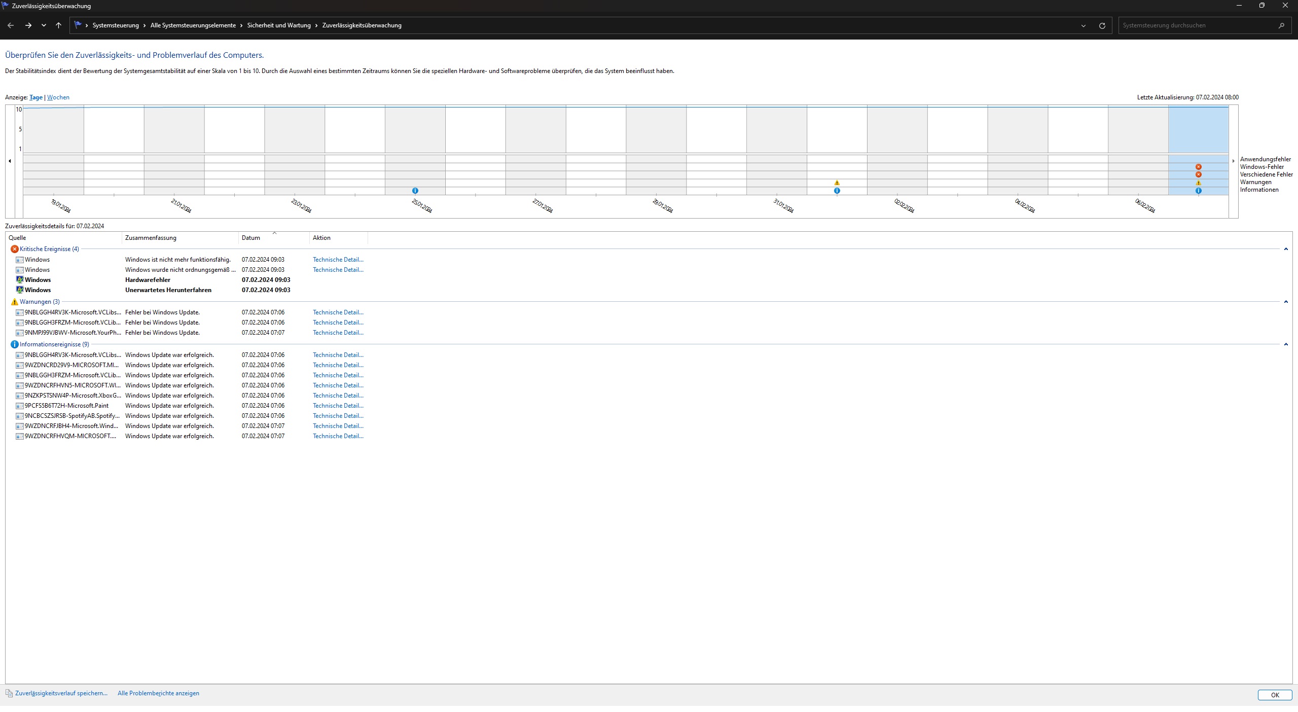

Hallo liebes Forum.
Hier erst einmal meine Konfiguration
AMD Ryzen 7 7800X3D
MSI MAG B650 Tomahawk Wi-Fi
Endorfy Fortis 5 Dual Fan
Kingston Fury Beast 32GB DDR5-6000
Kingston KC3000 2 TB SSD, Kingston NV2 500 GB SSD, MSI Geforce RTX 4070 Gaming X Trio 12GB
be quit! Pure Power 750W 12M
be quit! Pure Base 500DX
Jetzt zu meinem Problem.
Ich habe den PC vorhin kurz angeschaltet und gesurft ohne Probleme.
Jetzt habe ich den PC wieder eingeschaltet und als mein Profil erschienen ist und ich mein PW eingegeben habe, wurde der Bildschirm schwarz. Den Mauszeiger habe ich noch gesehen.
Ich habe den PC dann neu gestartet. Im Anmeldebildschirm, PW eigegeben reagierte der PC ganz langsam bzw. es ruckelt sehr stark.
Der PC startete daraufhinn alleine neu und Windows hat mir den Reparaturmodus angezeigt (schwerwiegenden Fehler).
Ich bin auf PC herunterfahren gegangen und habe ihn 10 Minuten vom Strom genommen.
Jetzt wieder neu gestartet und er geht ohne Probleme.

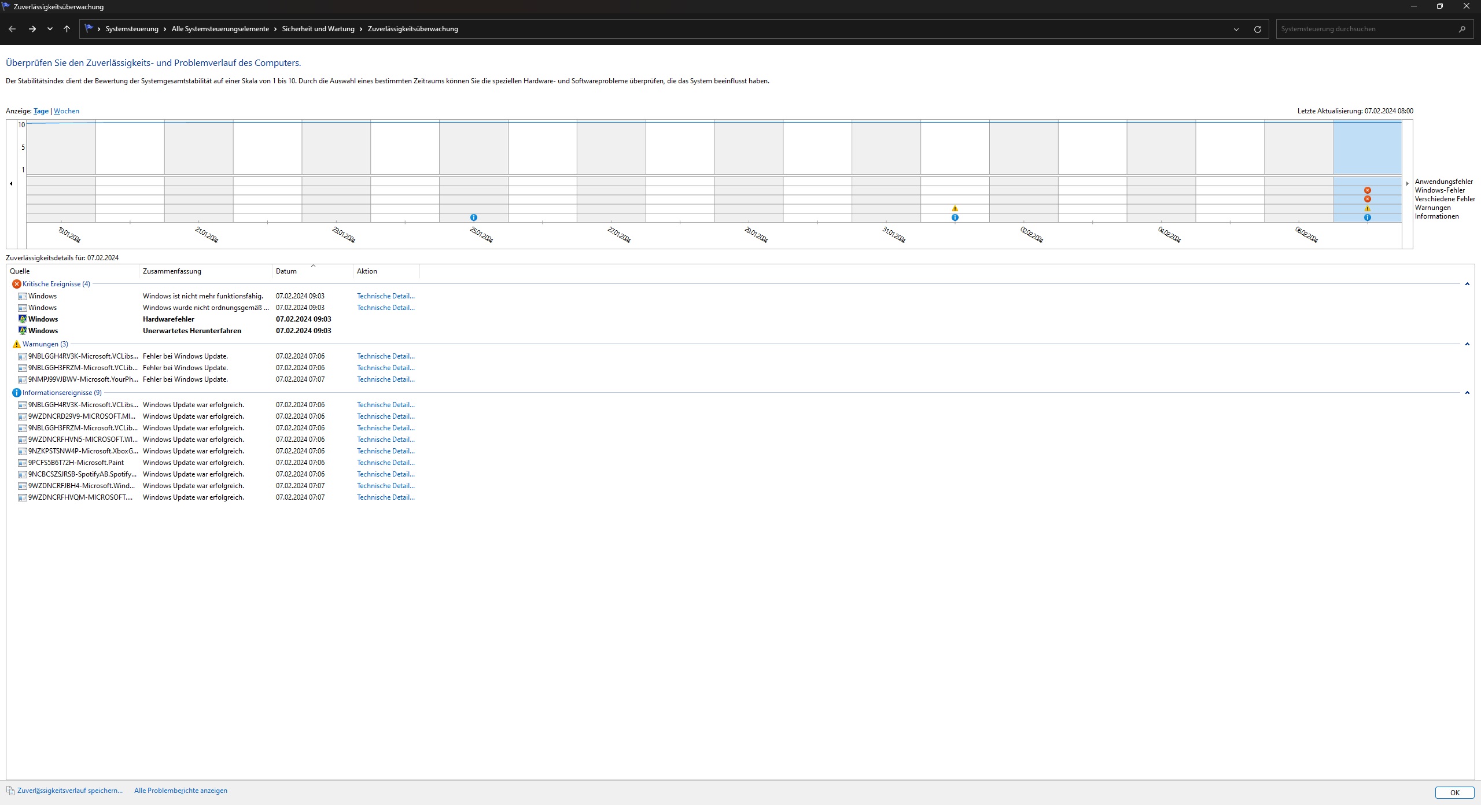

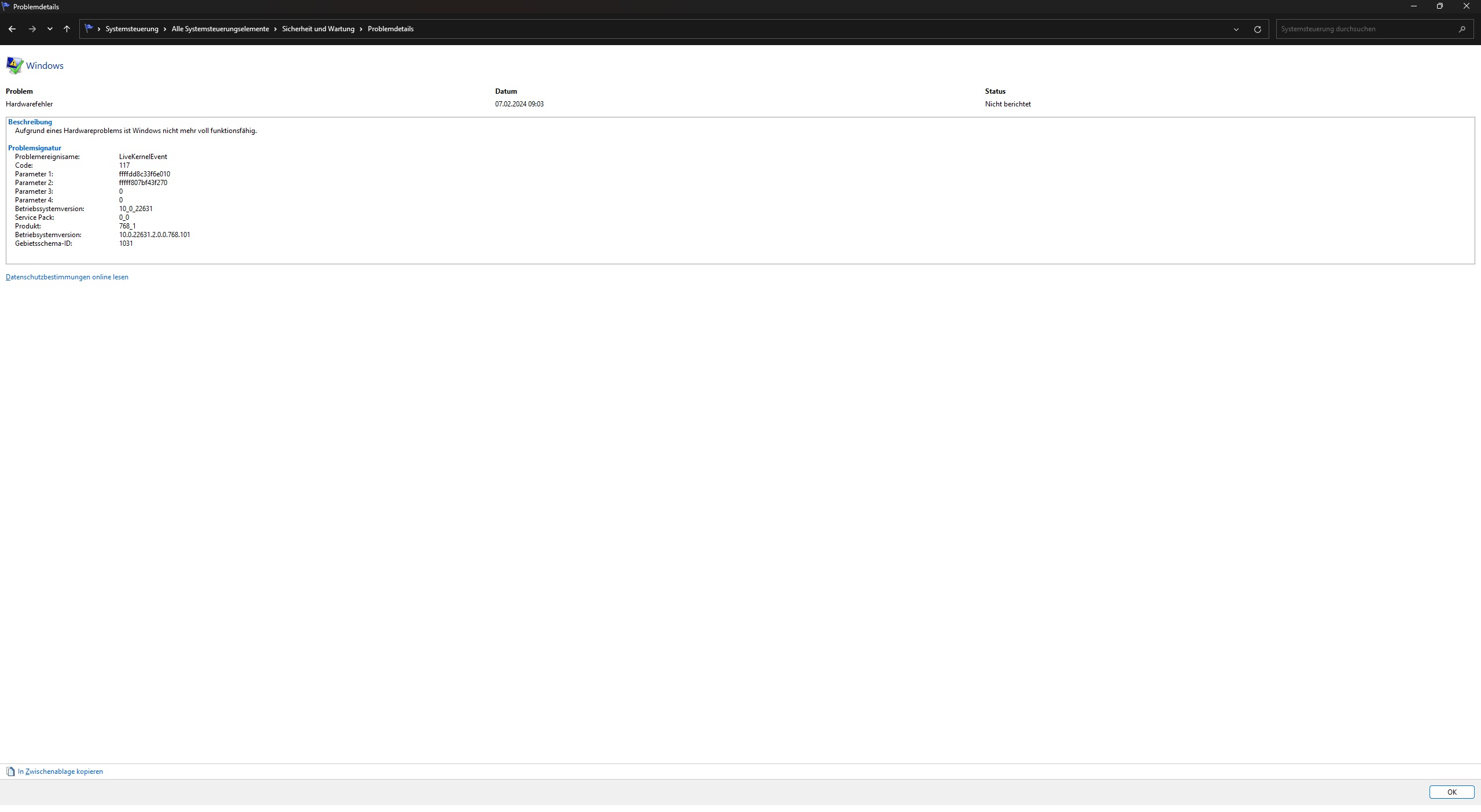

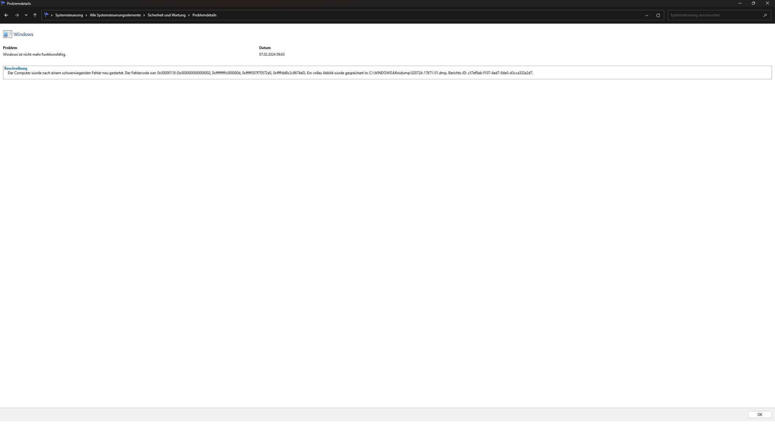

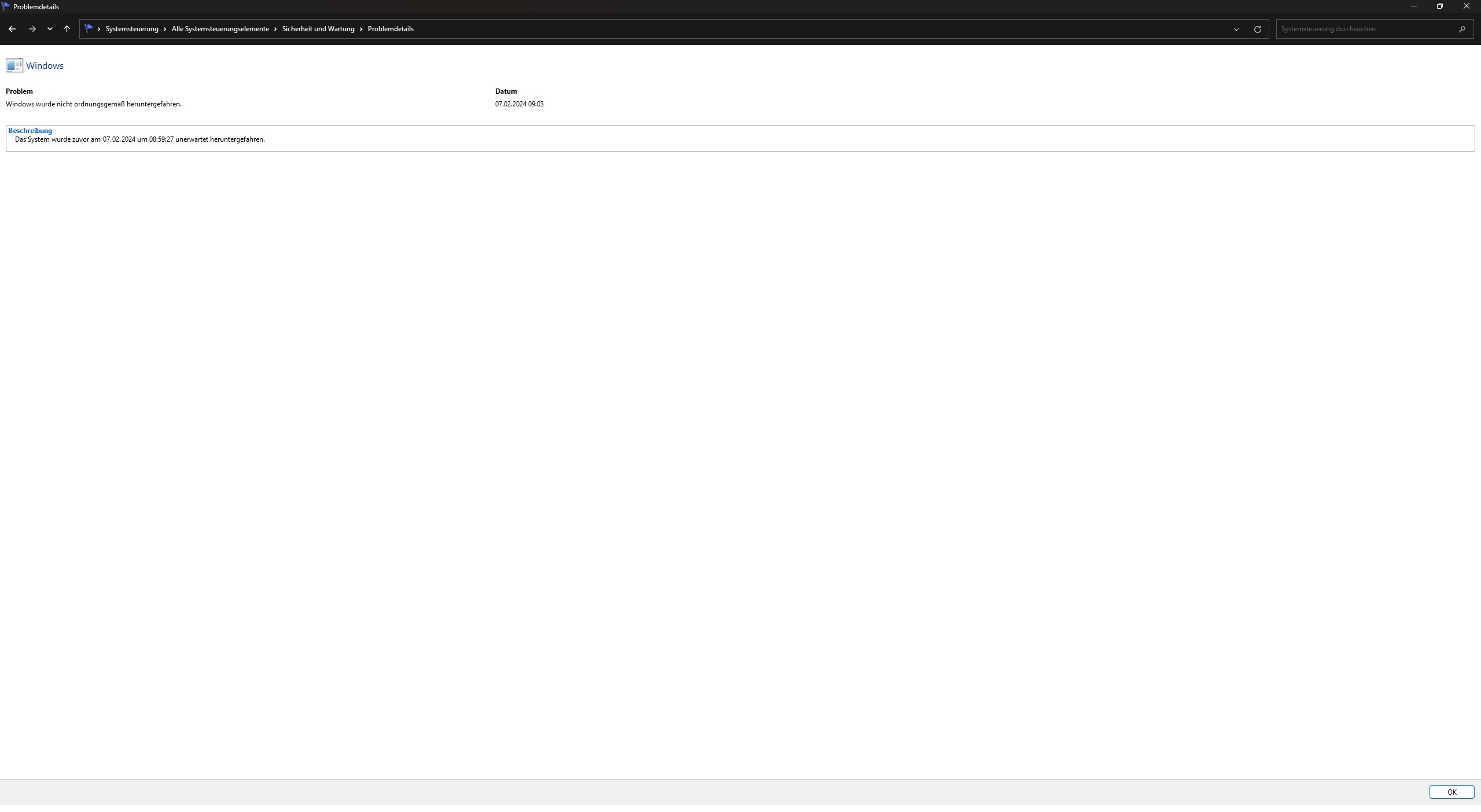

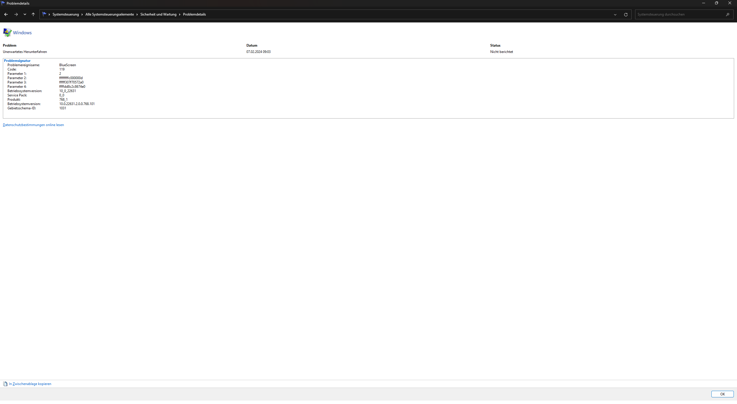

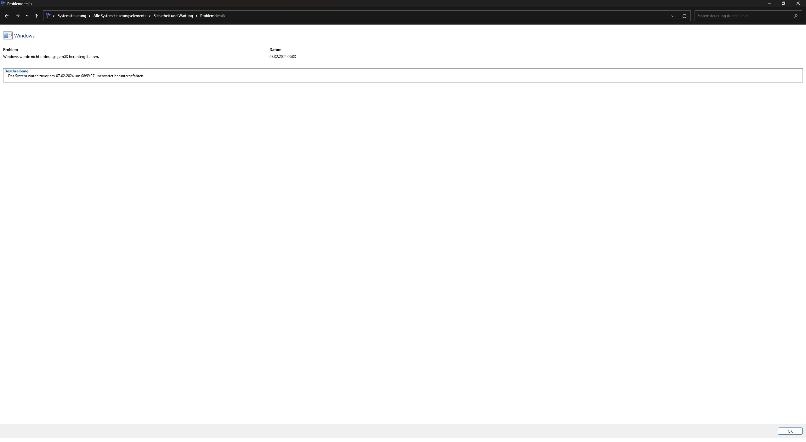

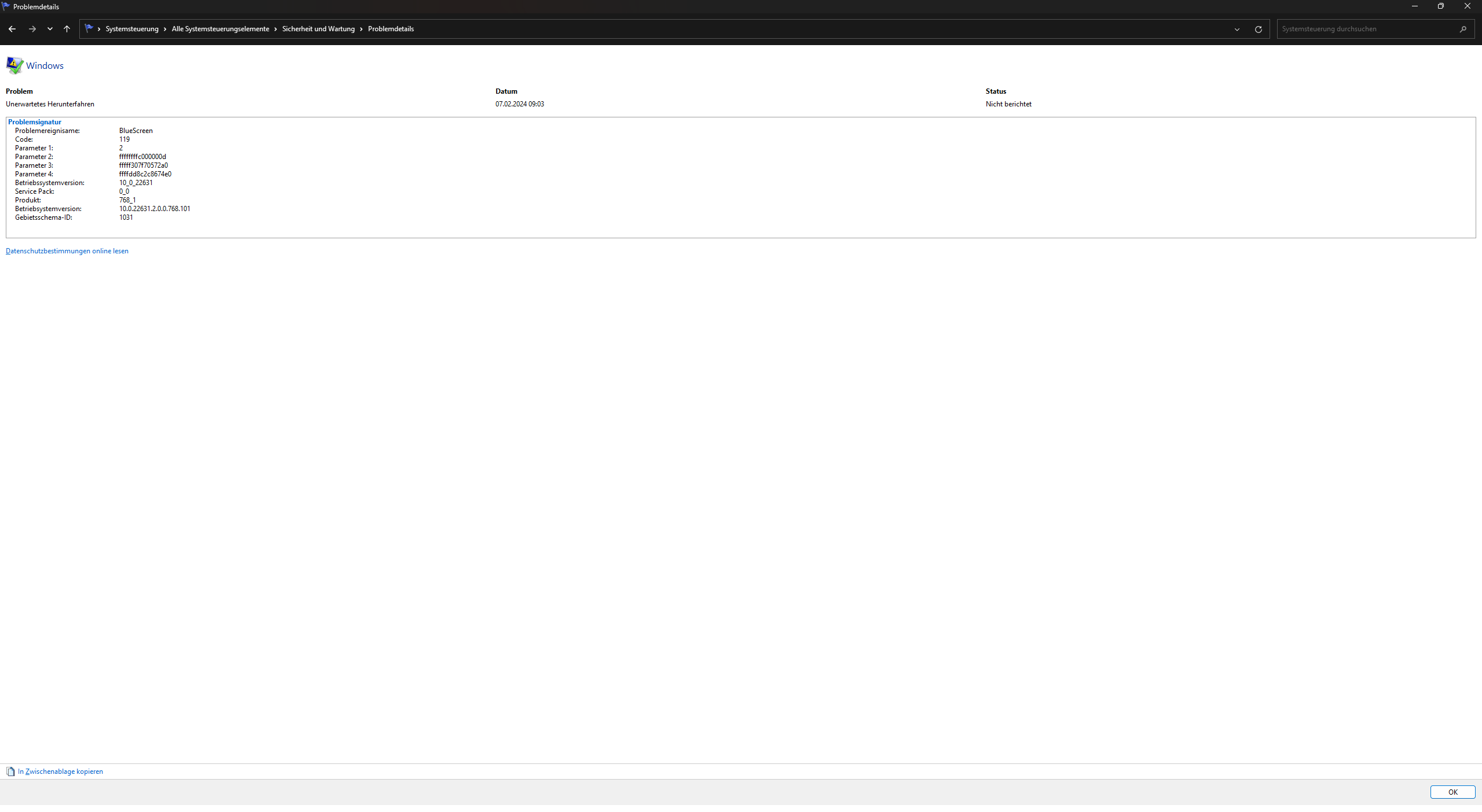

Im Zuverlässigkeitsverlauf werden mehre Meldungen angezeigt (siehe Anhänge).
Ich habe gesehen dass mehrer Updates gemacht wurden. Im Updateverlauf ist aber nix davon zu sehen bzw. kam bei Windows auch keine Meldung über Updates .
Ich bin jetzt etwas überfragt.
Der PC ist jetzt knapp 7 Monate alt.
Alles wurde in einem PC-Shop in Berlin zusammengebaut. Ich möchte dewegen jetzt auch nicht zuviel rumschrauben nicht dass mir die Gewährleistung (für den Fall das etwas kaputt ist) flöten geht.

WHEA 119
Ich geh mal davon aus, dass Einstellungen im UEFI von der Gewährleistung abgedeckt sind. Ich würde jedenfalls mal empfehlen, das EXPO-Profil im UEFI zu deaktivieren, so dass der RAM erstmal mit Standard-Jedec-Settings läuft. Wenn das nicht hilft, kannst du immer noch zum Shop laufen.
Reaktionen: Azghul0815
Alles klar. Hat Windows mir mit den Updates da irgendwas zerschossen weil das jetzt plötzlich auftritt?
Komisch dass es jetzt wieder läuft.
Da sind drei Datein. Die von heute und noch zwei weitere.
Alle drei?

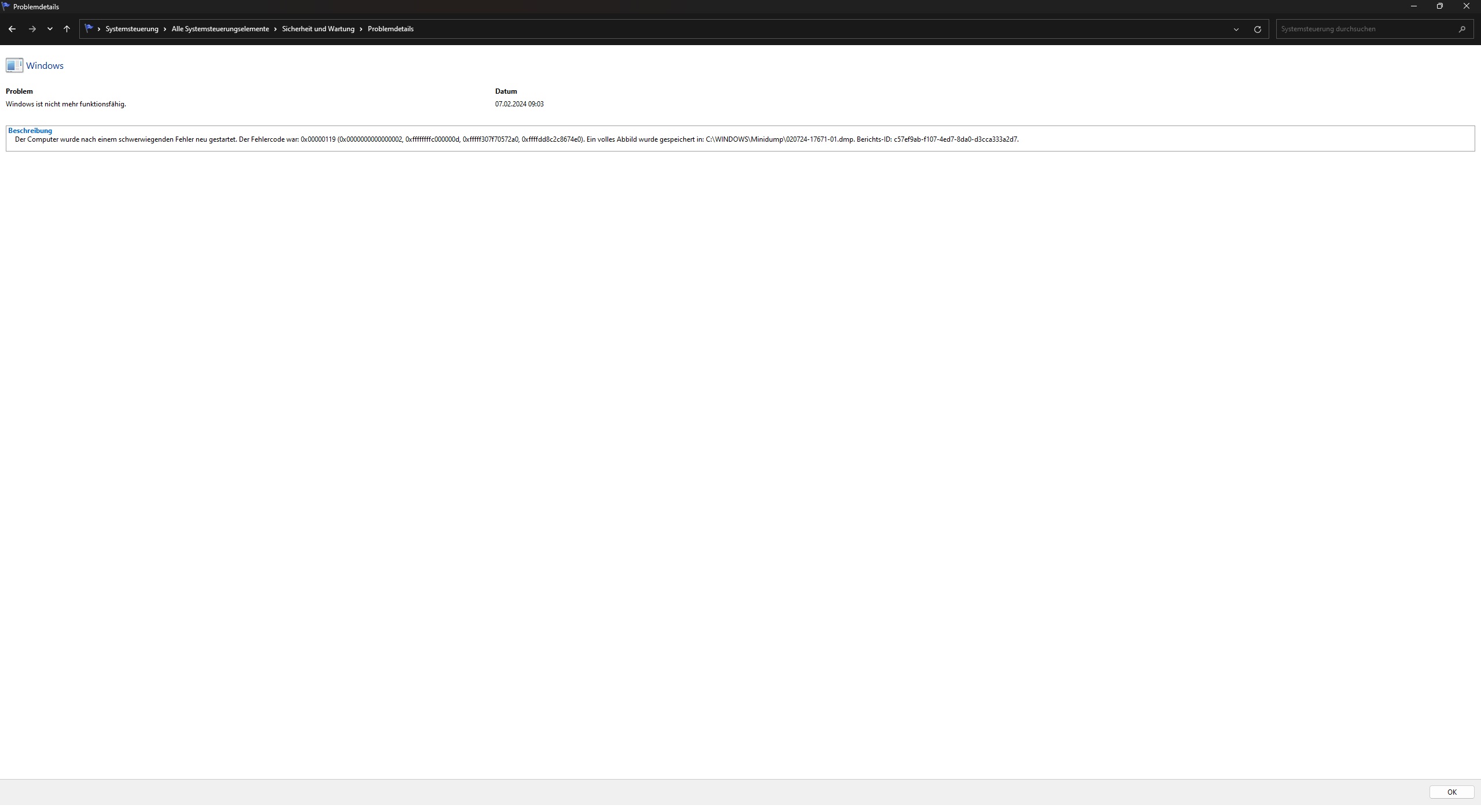

"Windows Hardware Uncorrectable Error" - hab mal das Wesentliche hervorgehoben. Dass durch ein Windows-Update WHEAs hervorgerufen werden, ist eher unwahrscheinlich, es sei denn es fummelt an einigen Schnittstellen zur Hardware rum:
  • Energiespareinstellungen (Behandlung von C-States und P-States)
  • Treiberinstallation (falscher Treiber, Treiber mit AutoOC-Funktion)
  • UEFI-Firmware-Updates (sieht man aber eher bei OEM-Rechner/Laptops)
  • Sicherheitseinstellungen (Virtualisierungsfunktionen, Kernisolierung, VBS, TPM)

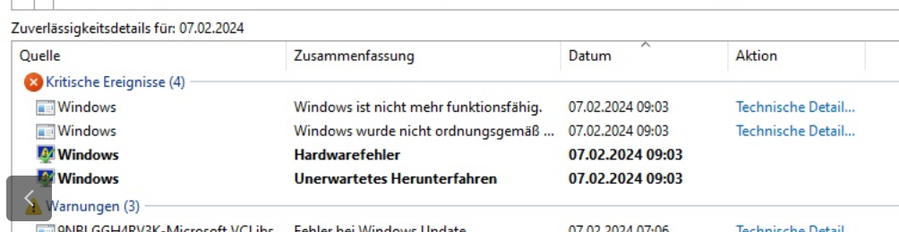

Ich hoffe das passt so.

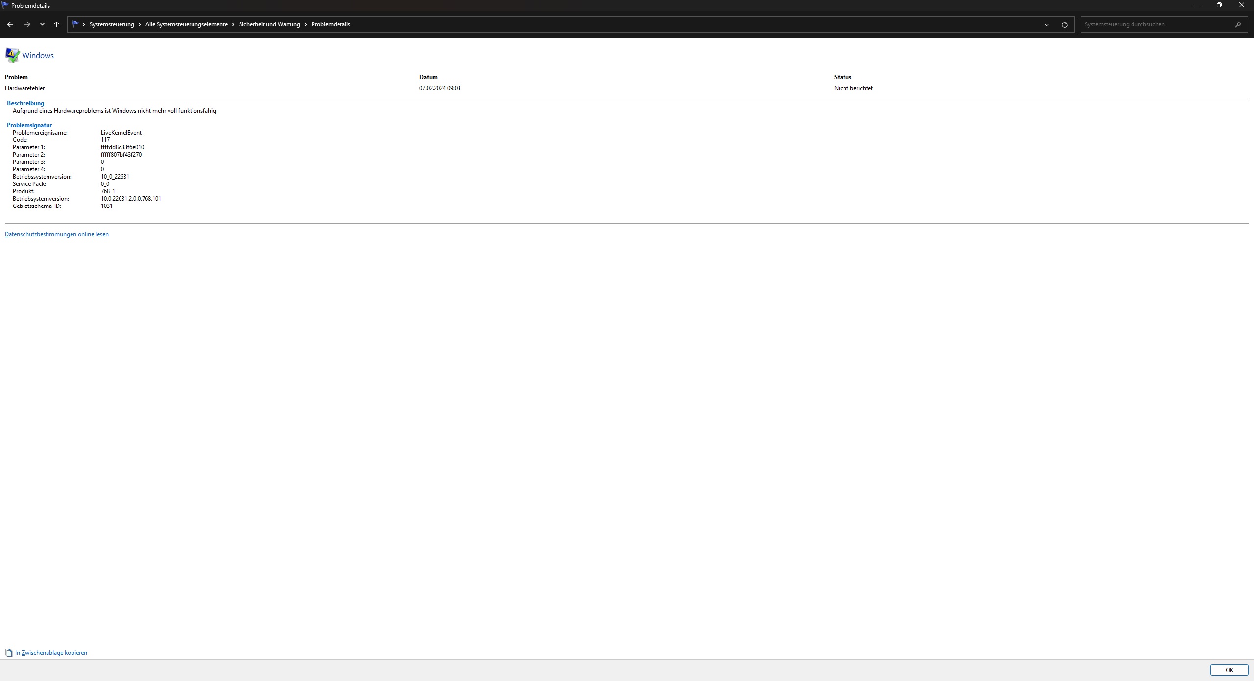

Wenn man den Mauszeiger noch sieht, bedeutet das gemeinhin, dass der PC im Hintergrund noch arbeitet. Das geht dann aber in der Regel nicht mit der gewohnten Geschwindigkeit, wie wenn der PC bereits hochgefahren ist, sondern mit einem Tempo, das den vormaligen Nutzern von Windows 95/98 noch sehr geläufig ist. Sprich, es kann dann auch mal 10 Minuten und mehr dauern, bis die Kiste wieder normal läuft. Eine Meldung kommt dabei natürlich nicht, weil Windows nur in rudimentärer Ebene oder niedrigen Instanzen läuft.
In #1 Bild 5, sieht man auch die Rückmeldung von Windows über einen "Hardwarefehler" nach einem "unerwartetem Herunterfahren":
Daher meine Vermutung, dass hier Windows noch beim Arbeiten in seinem System heruntergefahren wurde. Diese Arbeiten führen nun bei einem modernen Windows nicht mehr zum Kollaps, aber bei den nächsten Systemstarts werden diese Arbeiten nachgeholt. Und das kann auch schon mal etwas länger dauern und auch noch bis in dem laufenden Normalbetrieb erfolgen. Etwa erkennbar daran, dass das System insgesamt noch recht langsam läuft oder eben ruckelt.
