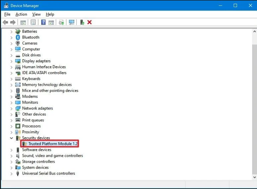

edit: kannst auch einfach im hardware manager schauen :) siehe bild.

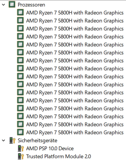

Nicht wenn es "modern" ist.
Hier ein Auszug aus meinem Geräte-Manager:
Reaktionen: Mcr-King

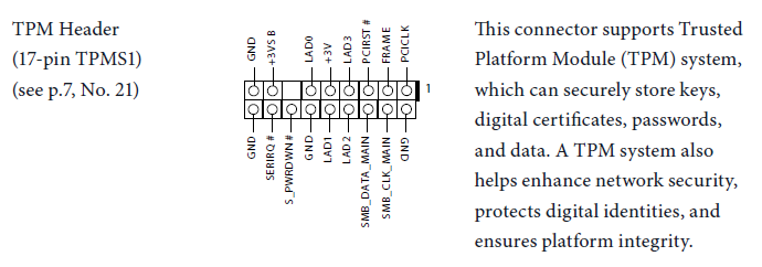

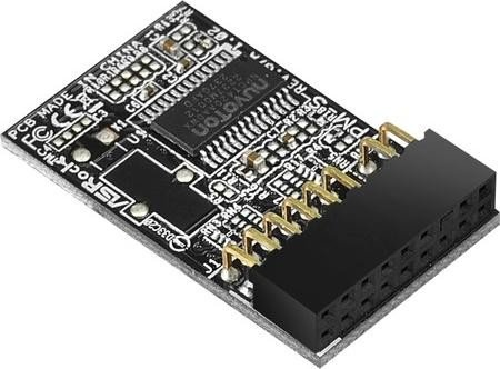

Wo kommt diese Info her?
Das TPM-Modul ist eine externe Platine, die an den 18pol. TPM-Header am Mainboard angeschossen wird.
Weder die CPU noch der Chisatz haben das direkt verbaut - sie sind nur in der Lage, mit dem TPM-Modul zu interagieren... aber "verbaut" ist da garnichts!
