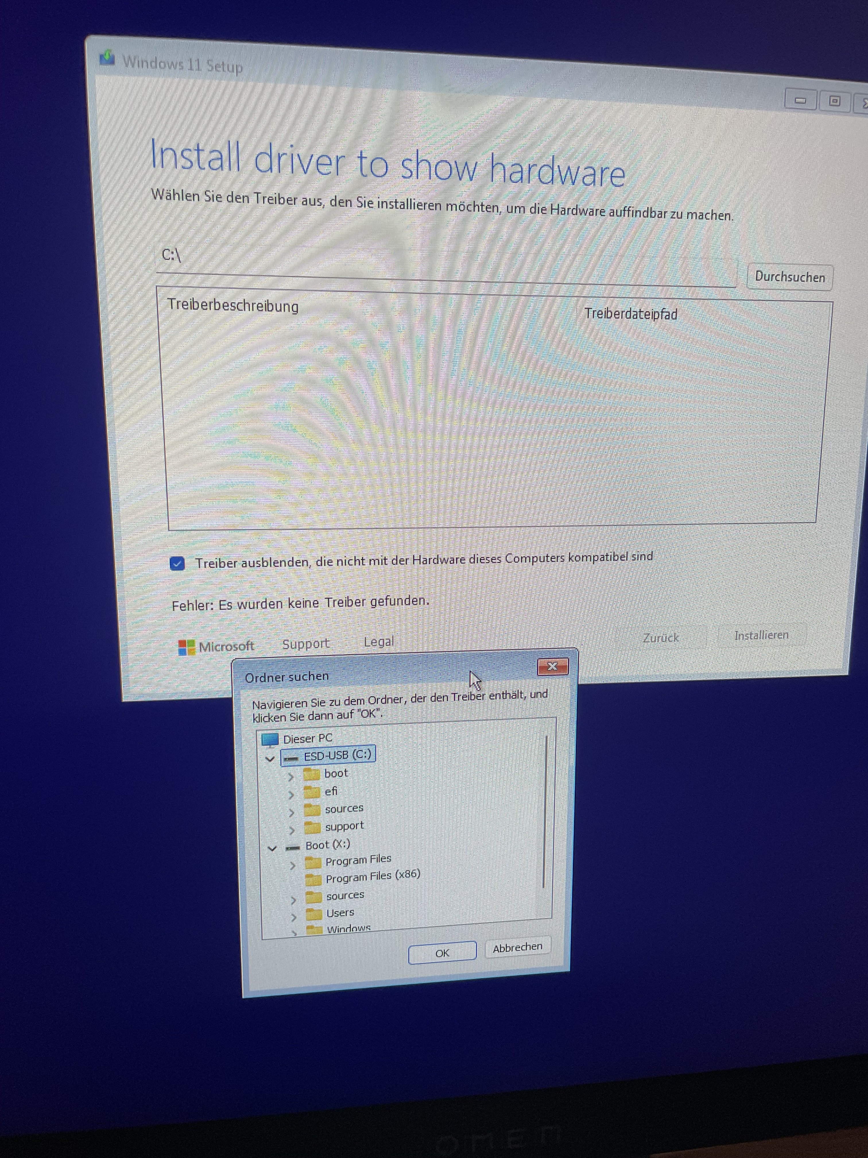

Nabend, ich habe heute einen PC gebaut und der freundliche Kollege bei NBS hat mir auf ein USB stick das Windows tool drauf gespielt gezogen. Da ich kein zweit PC habe
Ich boote über den USB stick aber ich kann nichts installieren er findet nichts
Siehe bilder
Wäre über Hilfe riesig dankbar

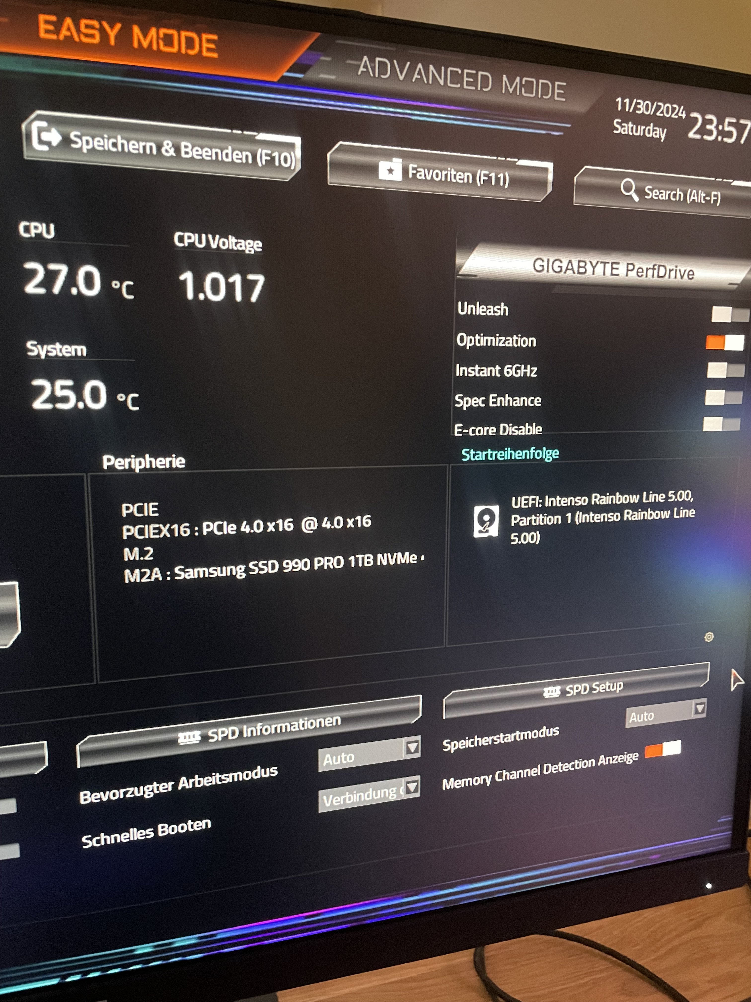

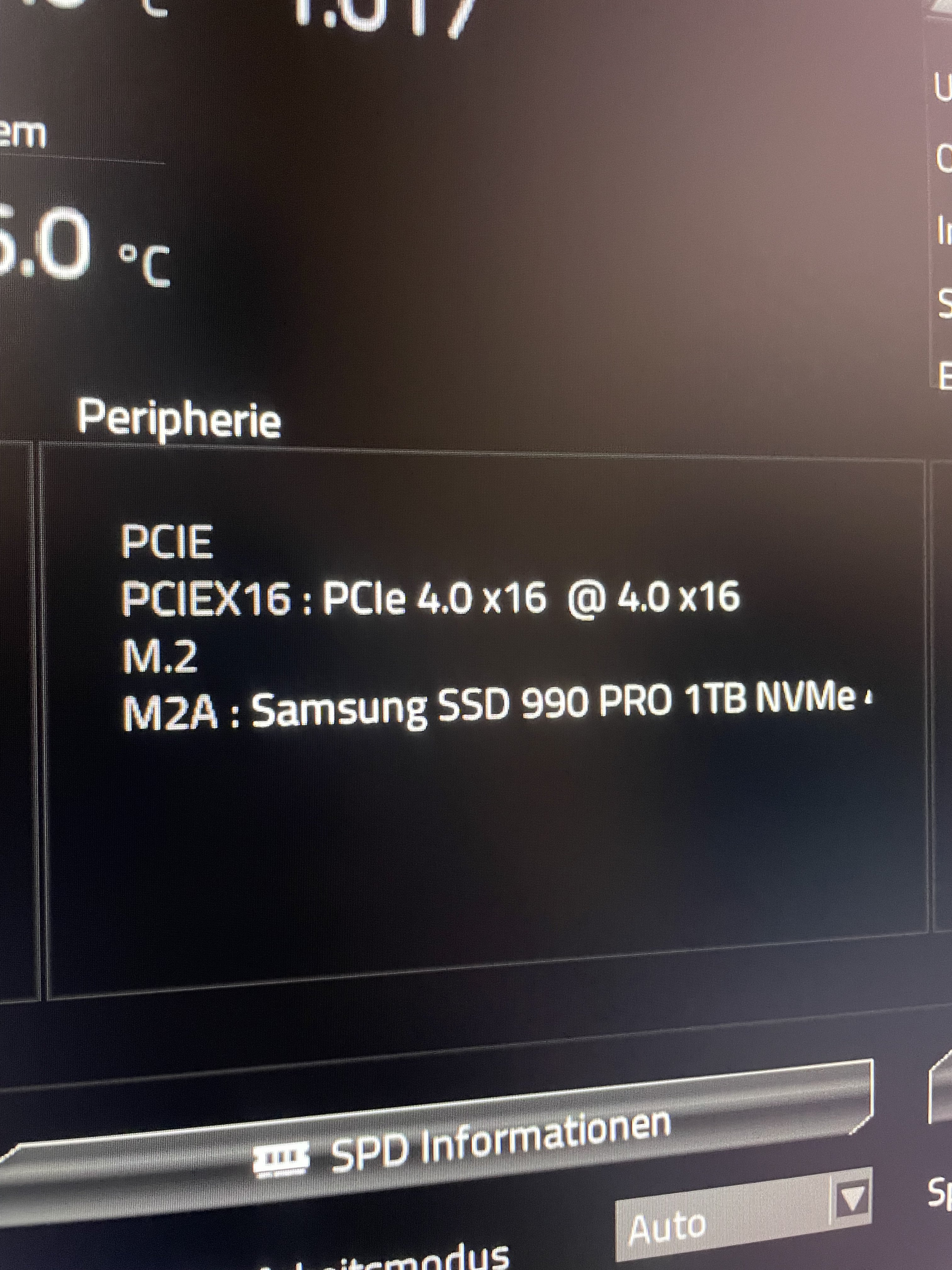

SSD wird hier erkannt oder?
yepp
von daher vermute ich irgendwas stimmt mit dem Image nicht
@DT-797 PV Korrekt, im UEFI wird deine SSD erkannt. Im Windows Setup sollte diese dann auch ohne Treiber (Windows nutzt einen Standardtreiber) erkannt werden.

Er lässt mich hier nicht weiter .. naja das Win tool für die installation

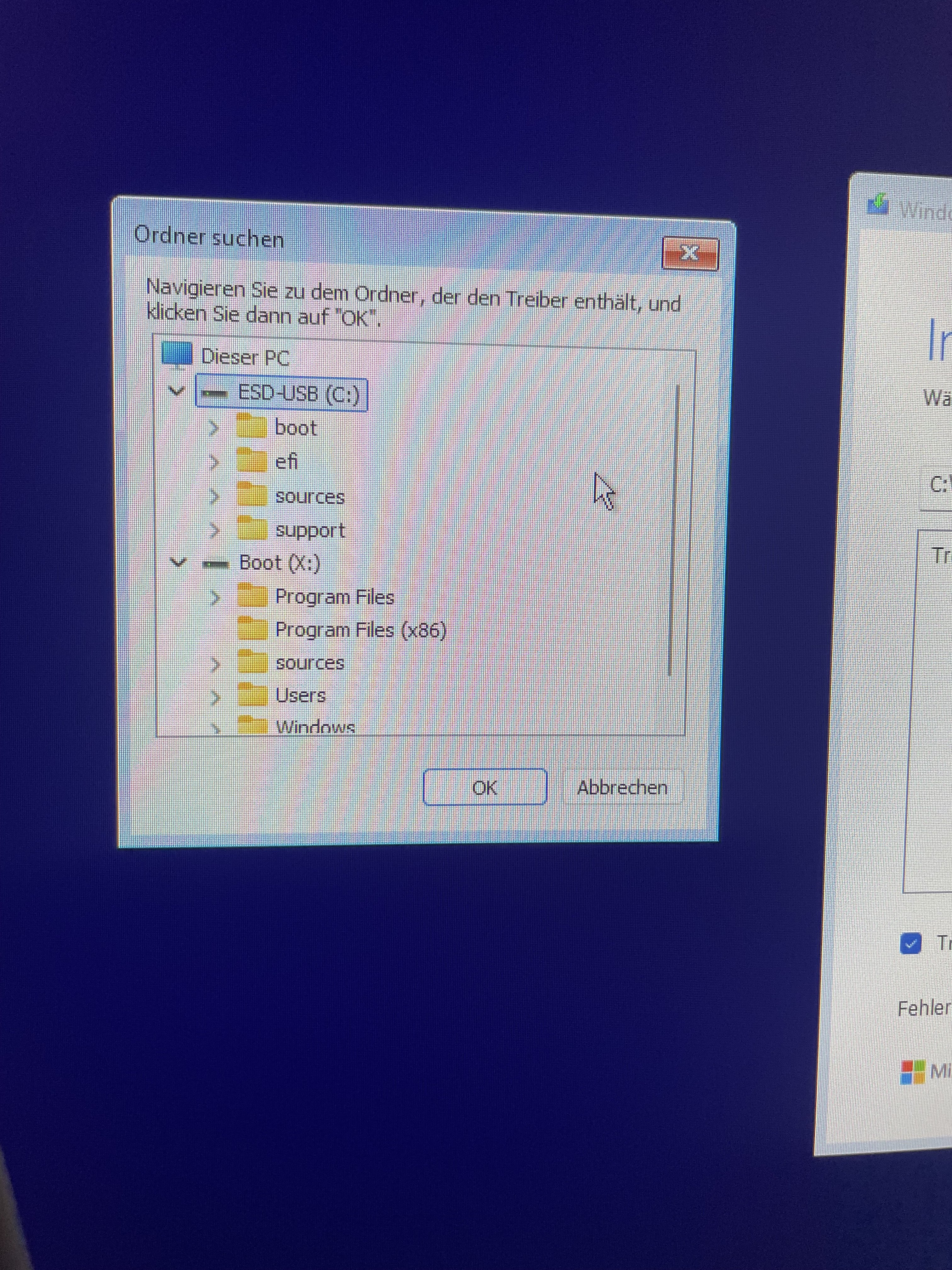

Du kannst auch auf Advanced oben umstellen, dann siehst Du mehr Details bei dem SSD, aber da sie erscheint wird sie erkannt
Da ist eine C: sichtbar..... Ist die SSD neu? Unbenutzt? Pardon das X meinte ich mit ProgramFiles Users und Windows, so sieht der Bootstick normal nicht aus.....

Hmm ok, dann müssten auf dem Stick mehrere Partitionen drauf sein, weil normal nur eine.
C: und X: sieht man, wenn Du eine neue SSD mit dem Stick und dem Image von Windows 11 installierst sollte da nur der Stick sichtbar sein. Woher kommt die 2. Partition?

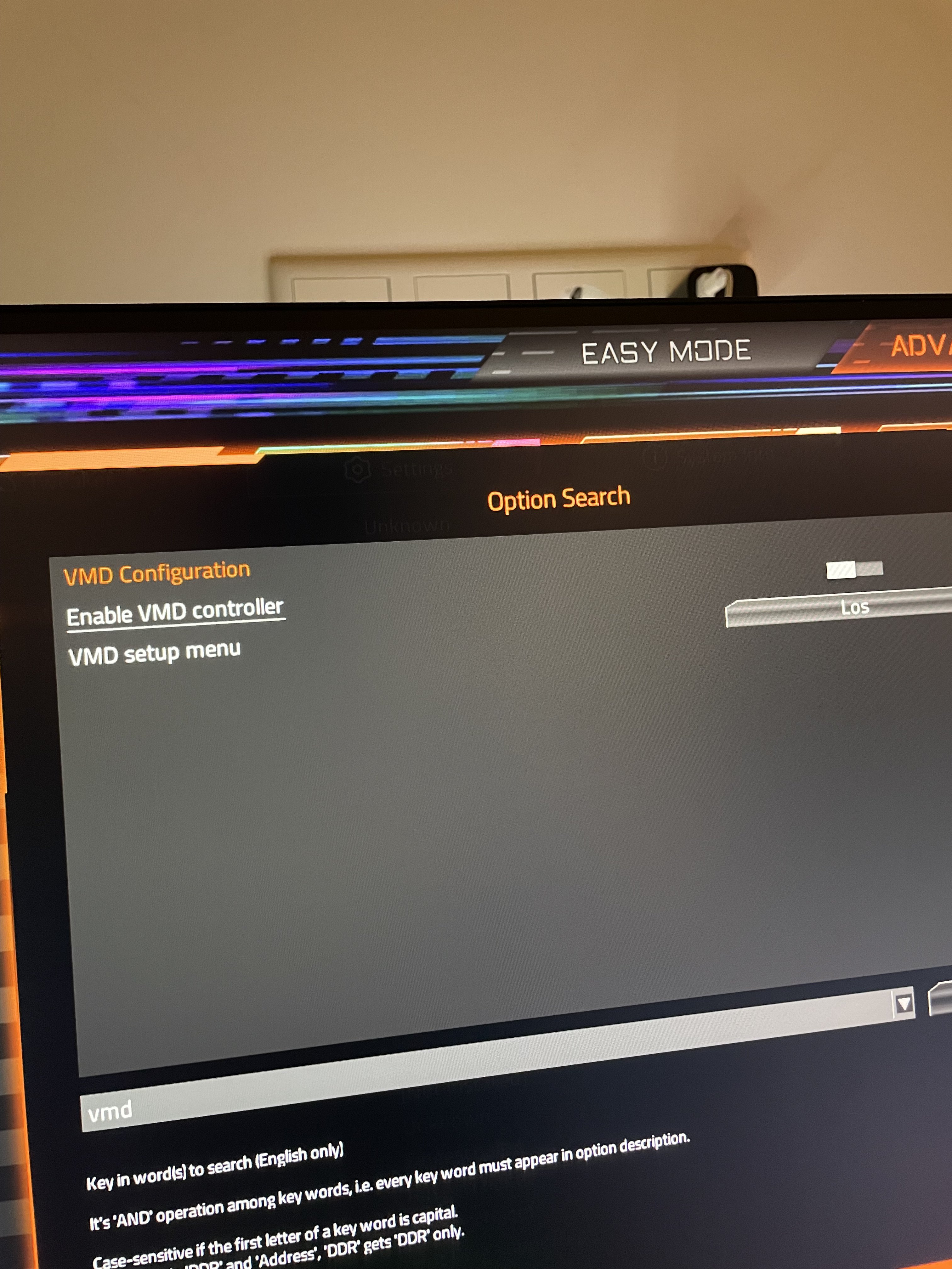

Im Advanced Modus nachschauen, ob es dort VMD gibt. Wenn ja, dann muss das deaktiviert werden.
X: ist doch nur die temporäre RAMDISK. Ist immer da!
