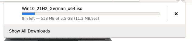

Hab gerade getestet: Wenn man mit anderem User Agent die Version 19044.1288 von der MS-Seite lädt, bekommt man wirklich entsprechend "schlechte" ISOs:

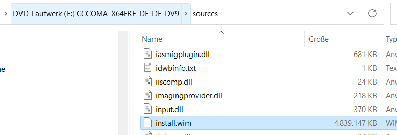

Ich schau auch gleich noch rein in die ISO, aber da wird mit großer Sicherheit eine install.wim drin sein und keine install.esd.

Edit: Wie erwartet hat die ohne MCT geladene ISO eine wim-Datei:

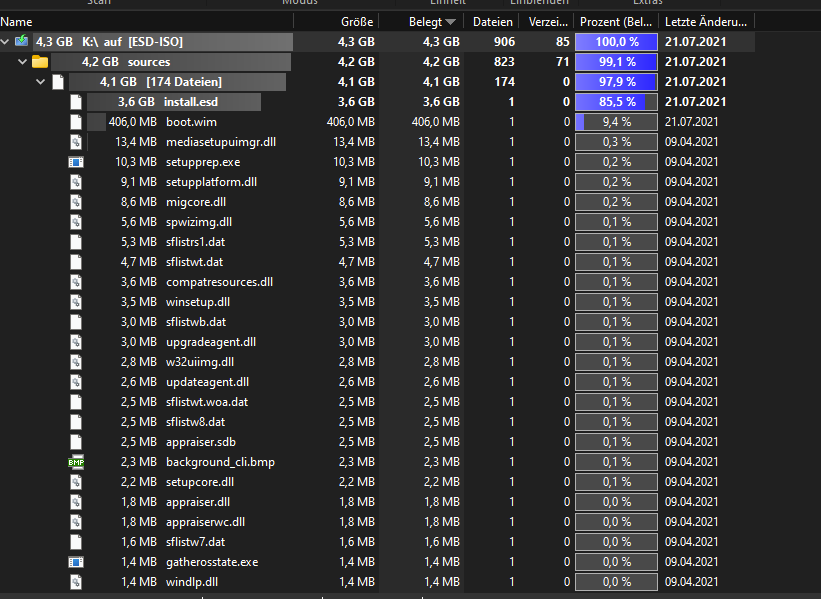

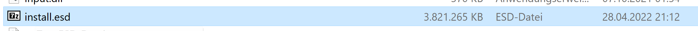

Das ist übrigens die install.esd der MCT-ISO von mir:
Und mit Rufus kommt man dann nicht vorwärts, wenn man die falsche ISO hat. Wie oft sollen wir das noch erklären?
Mit der install.wim musst du nichts machen, wenn du dir einfach via MCT die ESD-ISO holst.
