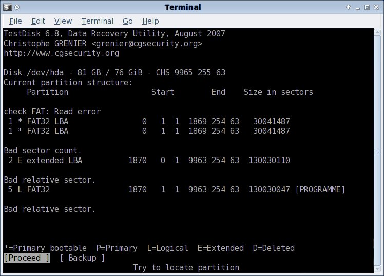

Eine Partition wurde nicht direkt gefunden.
Bei der tieferen suche gab es einige read errors am Anfang und jetzt bei ca 72% cylinder 7258/9964 scheint es kaum noch weiter zu gehen.

Breche es mal ab.
Versuche es mit folgenden Trick, um ohne Scan unter Linux an die Daten der ersten Partition zu kommen
Die Geometrie bei 255 Heads sieht OK aus
Wenn Testdisk Lesefehler anzeigt, solltest du die Daten auch von der Programme-Partition unter Linux kopieren (sichern).
Mit einen Trick, könnte die Systempartition unter Linux vielleicht sichtbar gemacht werden, so das du dort auch Daten sichern kannst.
Ist aber nur ein Versuch.

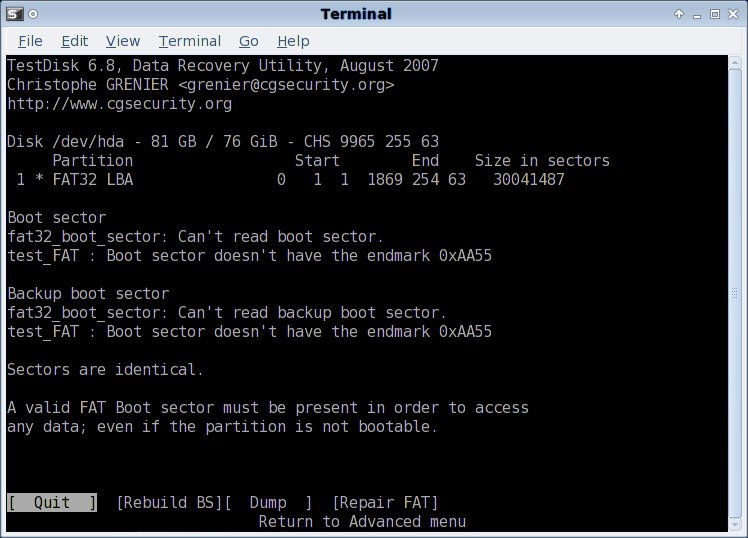

Ich habe erstmal die Daten der Partition Programme gesichert.
Bei Testdisk bekomme ich folgende Meldung...
An dieser Stelle jetzt den BS neu erstellen?
Neu erstellen, nur wenn es funktioniert und deine Daten angezeigt.
Dieses mußt du nach Rebuild BS bei Write explizit bestätigen.
Führe erstmal Rebuild BS aus.
Hinterher wenn es funktioniert hat, siehst du ein Menü List.
Gehe dann dort mal drauf und bestätige mit der Einagebtaste.
Nur wenn deine Daten angezeigt werden, gehe auf Write und bestätige mit Enter, y und Ok.
Versuche dann unter Linux die Daten zu kopieren, da das Laufwerk dann wieder gemountetd werden kann.
Gehe hinterher in die Windows-Weiderherstellungskonsole und füre auf beide Partitionen chkdsk Laufwerksbuchstabe: /p /r aus, mit dem Versuch das Dateisystem mit den Lesefehlern zu reparieren.
Das Ergebnis ist ungewiß, sollte aber probiert werden, damit du nach der Sicherung veruchen kannst das Dateisystem zu reparieren.
Inwieweit es funktioniert, kann nicht genau gesagt werden.
Daher empfehle ich ein Backup.

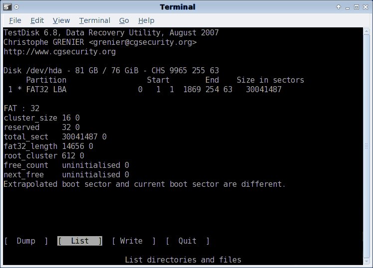

Die Dateien werden bei List angezeigt, doch bei dem Versuch den Bootsector neu zu schreiben kommt die Meldung:
Write error: can't write new FAT boot sector
Hier mal ein Bild:
Unter DOS:
Boot Sector OK
Backup Boot Sector OK
Sectors are identical.
Werden dort bei List deine Daten agezeigt?
Teile es mal mit.
Auch dort kannst du Daten kopieren.
Geht aber nur auf FAT-Laufwerke.
Würde dir dann dazu Infos schreiben, wenn du die Möglichkeit auf FAT hast.
Geht zumeist auch auf USB.
Viele Grüße
Fiona

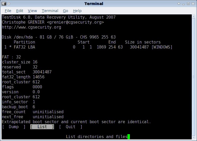

Bei testdisk unter dos und unter linux wurden die dateien mit list angezeigt.
Nach dem Mounten wird aber leider nichts angezeigt.
Der Bootsektor wird jetzt nach Rebuild BS mit dem normalen Bootsektor identisch angezeigt.
Daher verstehe ich nicht, arum die nicht angezeigt wird.
Virelleicht um voll Zugriff zu bekommen, sollte die FAT32-Partition gemounted werden.
Teile mal mit, was es für Distribution ist.
