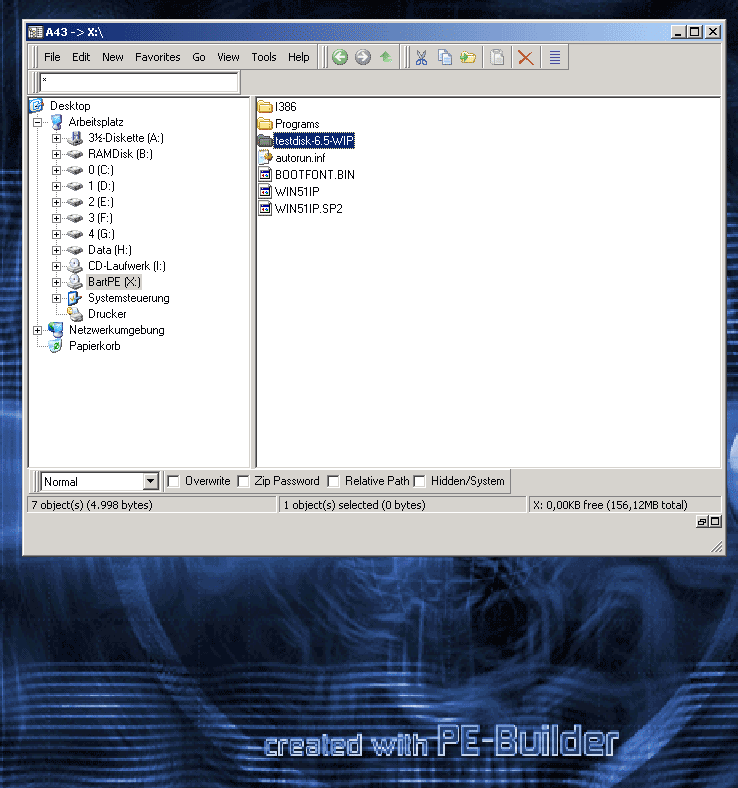

Sieht beim Test folgendermaßen aus!
Auf dem Bild ist die Bart's PE Builder-CD mit dem Dateimanager (A43 File Management Utility heißt der) der in PE Builder integriert geöffnet.
Da siehst du Testdisk darauf.
Bei mir ist Laufwerk Data [H:] meine USB2-Platte!
Du brauchst nur Testdisk von der Bart's PE Builder-CD auf die USB2-Festplatte kopieren.
Führe dann Testdisk aus.
Markiere dazu deine beschädigte Festplatte.
Bestätige durch bis deine Partition grün angezeigt wird.
Drücke p ob deine Dateien und Ordner angezeigt werden.
Wenn ja dann markiere die und drück c für Copy.
Die Daten werden dann direkt in den Testdisk-Ordner kopiert.
