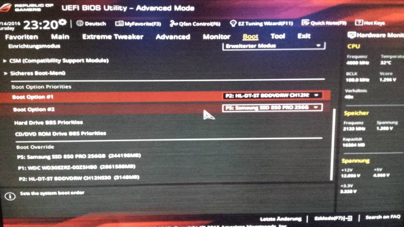

Laut diversen Anleitungen muss ich einen Boot-Datenträger auswählen, wo (UEFI) davor steht. Das finde ich aber nirgends, er findet nur mein normales DVD Laufwerk (mit Win7 Disk drin), sowie meine leeren Festplatten. Außerdem komme ich nie direkt zu einem Bootmedium-Auswahlfenster, sondern entweder direkt ins BIOS/UEFI, oder er startet von der Windows DVD.
Auch kenn ich mich mit CSM, Secureboot usw nicht aus - eine Anleitung sagt das gehört deaktiviert, die anderen es gehört aktiviert.... es exisiert keine Anleitung, die für mein MoBo zugeschnitten ist, scheint so.. überall sind die Bezeichnungen etwas anders,

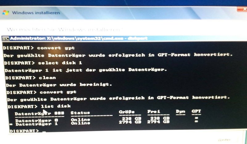

Danke Schnixus. Dennoch komme ich nicht weiter.
hatte mich exakt an die Anleitung gehalten:
diskpart
list disk (er zeigt meine Platten 0 und 1 an, 256GB SSD und 3TB HDD)
select disk 0
clean
convert GPT (erfolgreich)
dasselbe spiel mit disk 1.
Nachdem ich nochmal list disk gedrückt hab steht bei GPT ein Sternchen.

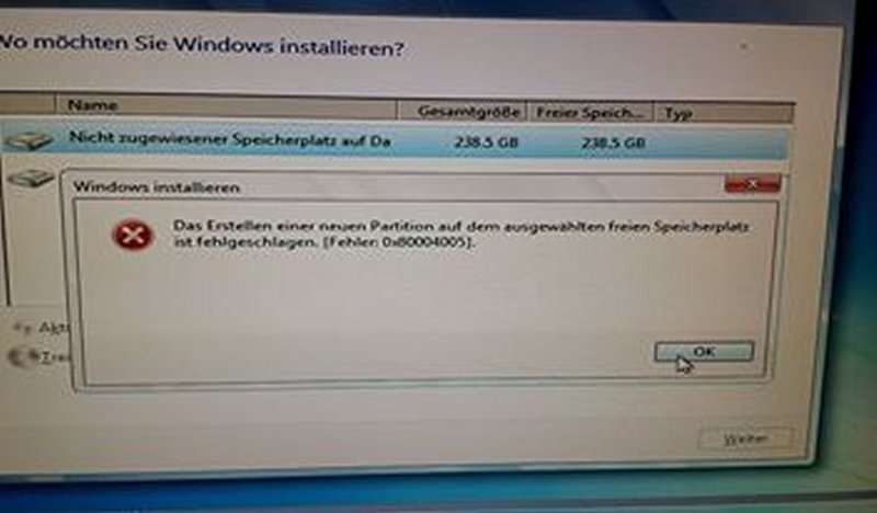

Dann wähle ich die SSD aus und klicke auf "Neu". Kommt zuerst ne Fehlermeldung, beim erneuten Versuch klappt es dann.

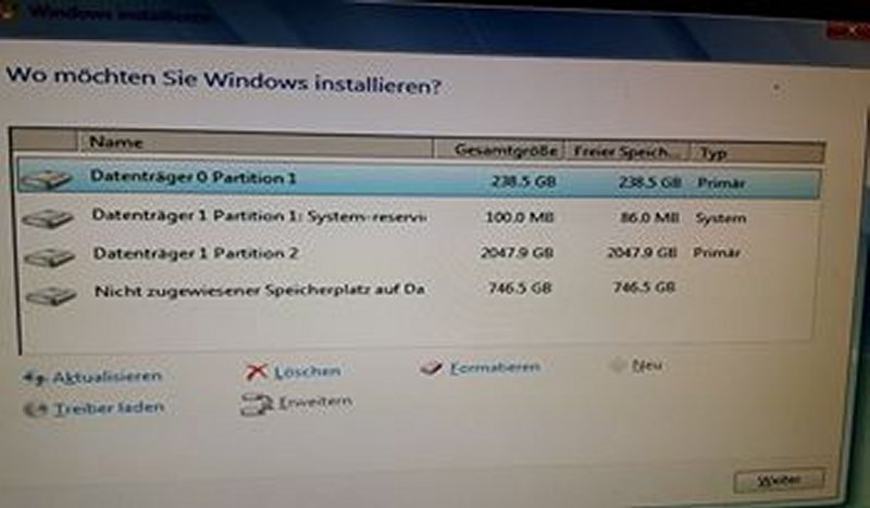

Dasselbe mit der 3TB HDD. Hier splittet er den Datenträger in eine Systempartition, einer Primärpartition und einem nicht zugewiesenem Speicherplatz (wieder das 2,2 TB problem)
Ein erneuter Blick ins diskpart zeigt: Beide Festplatten sind keine GPT's mehr.
ich kapier es nicht.......
