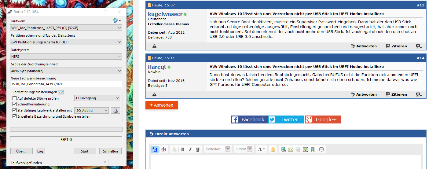

Geanu Richtig @ flareqt, sieht dann so aus.
Und die Bezeichnung die bei " Neue Laufwerksbezeichnung " steht, sollte dann nachher auch im Bios zu lesen sein.
