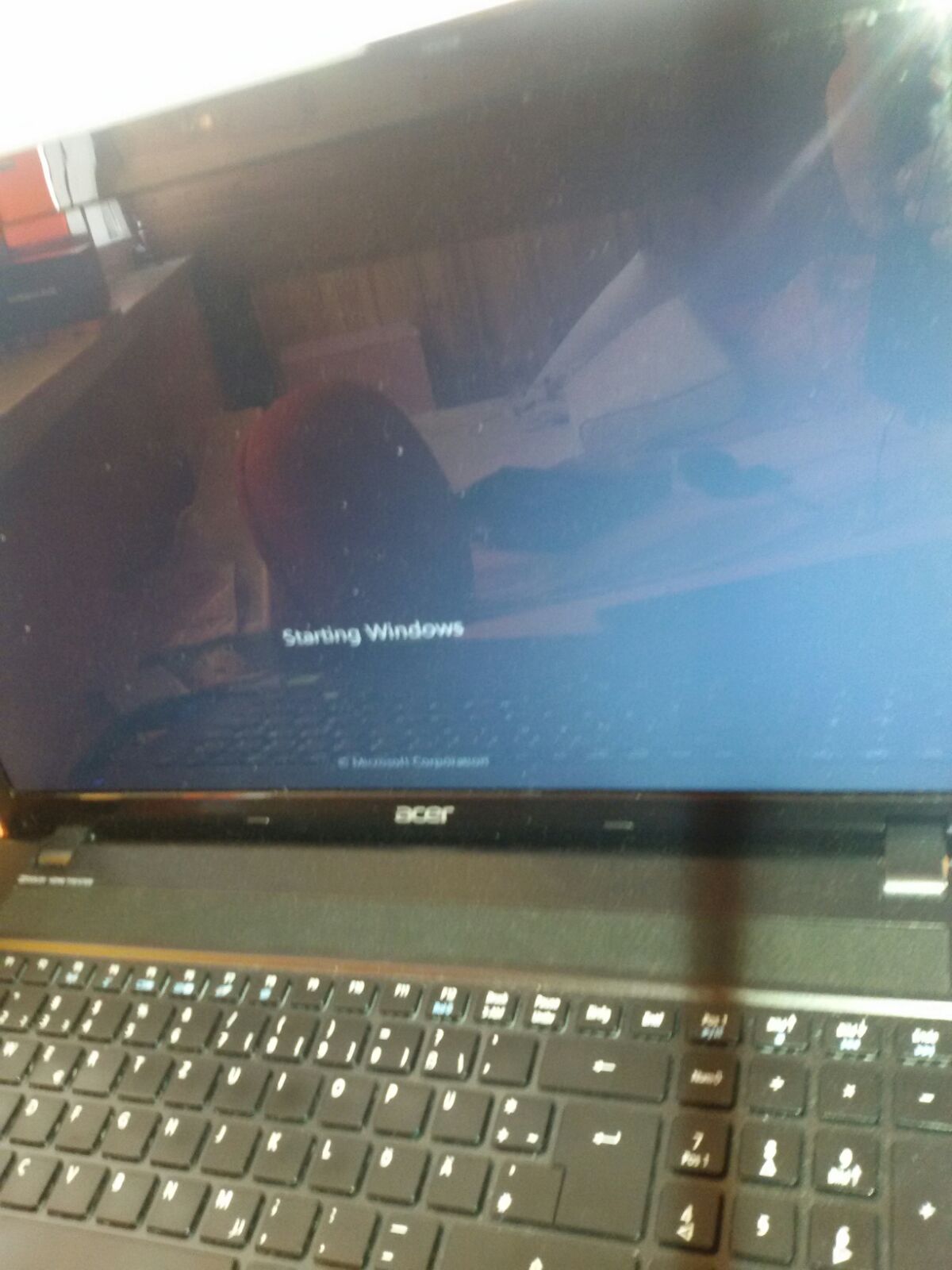

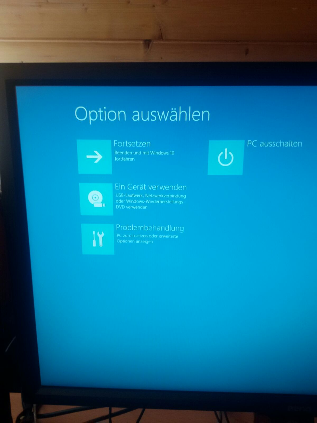

Also ich möchte windows 7 im UEFI modus installieren und ich habe den Secure Mode ausgeschaltet den USB-Stick mit Rufus formatiert im GPT und im Bios UEFI ausgewählt dann durch F12 den Stick ausgewählt. Danach war Windows is loading und anschließend Windows is starting ohne Logo und es ist nichts passiert(siehe anhängendes bild). Ich habe auch diese bootx64.efi datei im efi/boot ordner und ich weiß echt nicht mehr an was es liegen kann sitze seit mehreren stunden daran windows 7 im uefi modus zu installieren.

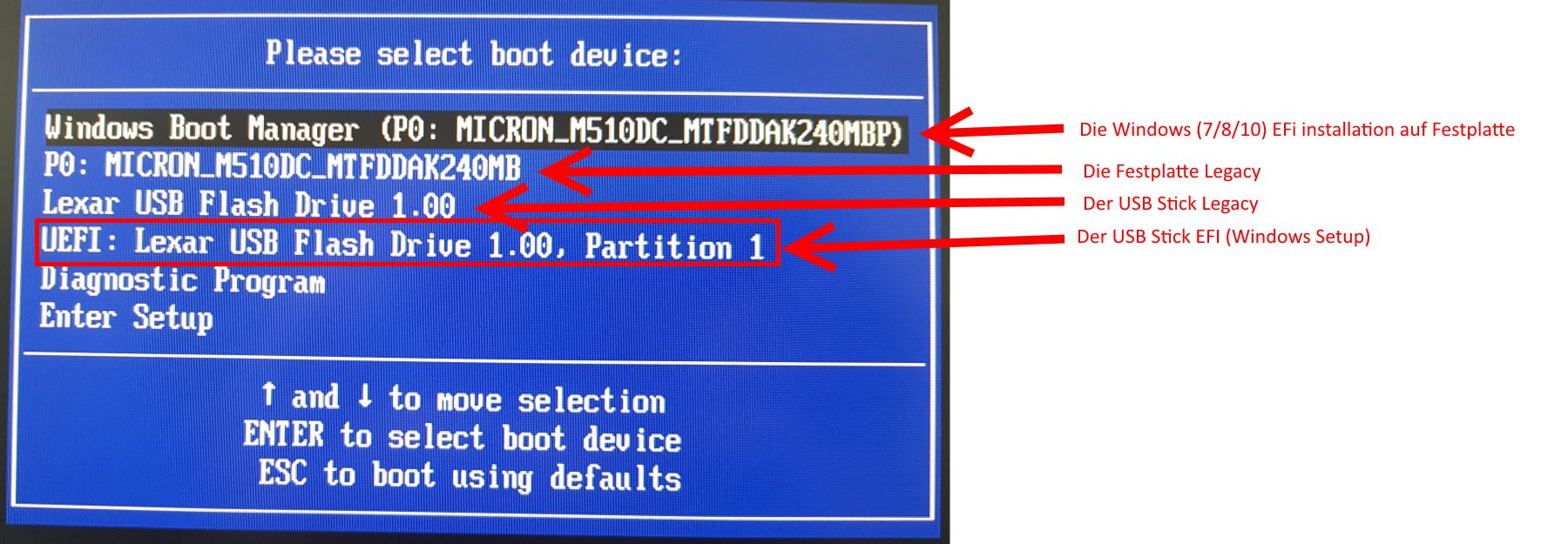

um EFI zu booten muss der Stick einfach FAT32 formatiert sein, ob das MBR oder GPT ist, ist egal ... einfach FAT32 formatieren und danach die Windows 7 ISO einfach drauf entpacken (zb mit 7-Zip) ... danach das Bootmenu aufrufen und du solltest einen neuen EFI Eintrag haben (vom Stick), wenn du den auswählst startet das Windows 7 Setup
Also habe alles per Hand selber gemacht fat32 win7 drauf und auf dem stick efi/boot dort die bootx64.efi datei erstellt.

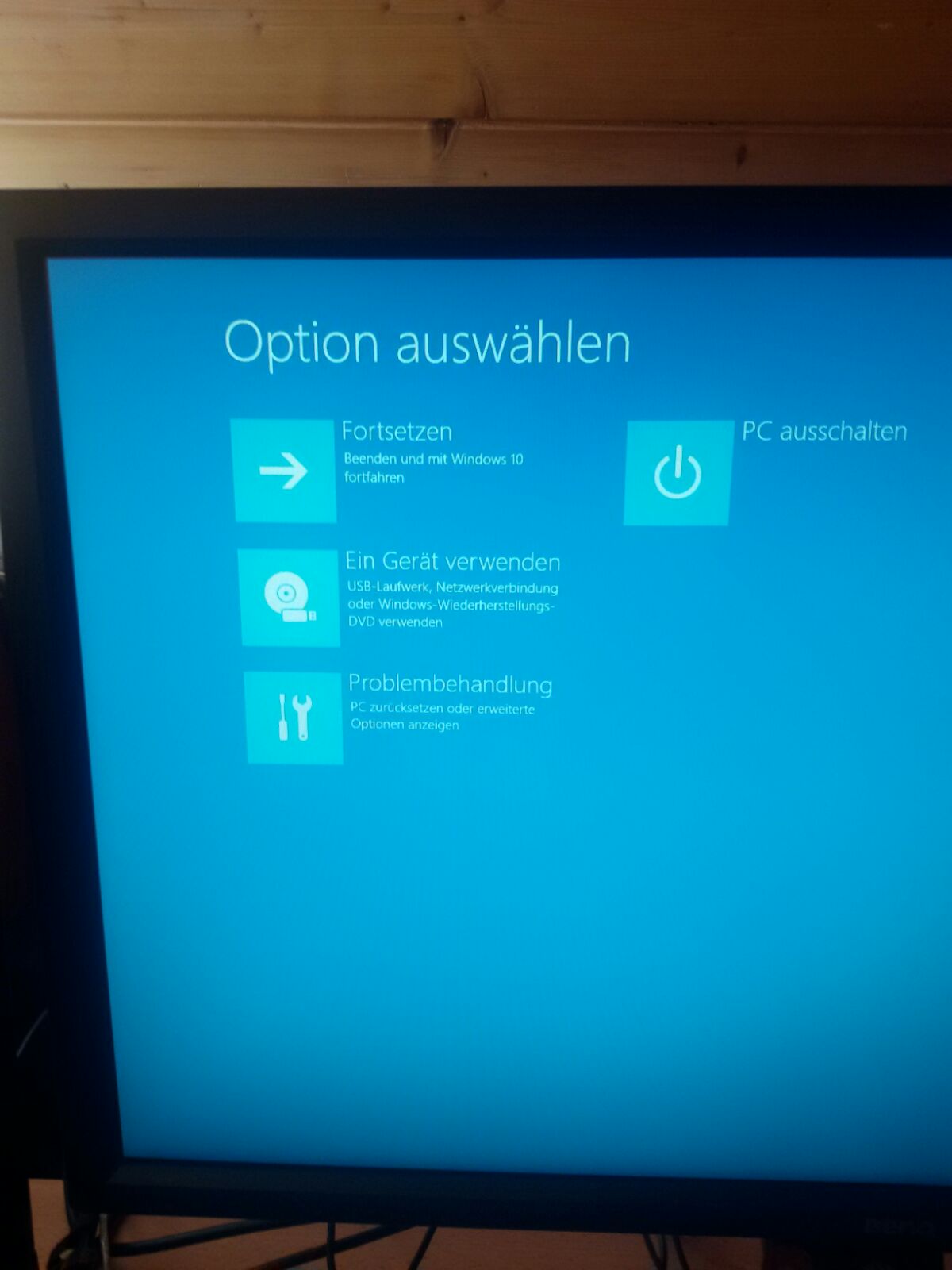

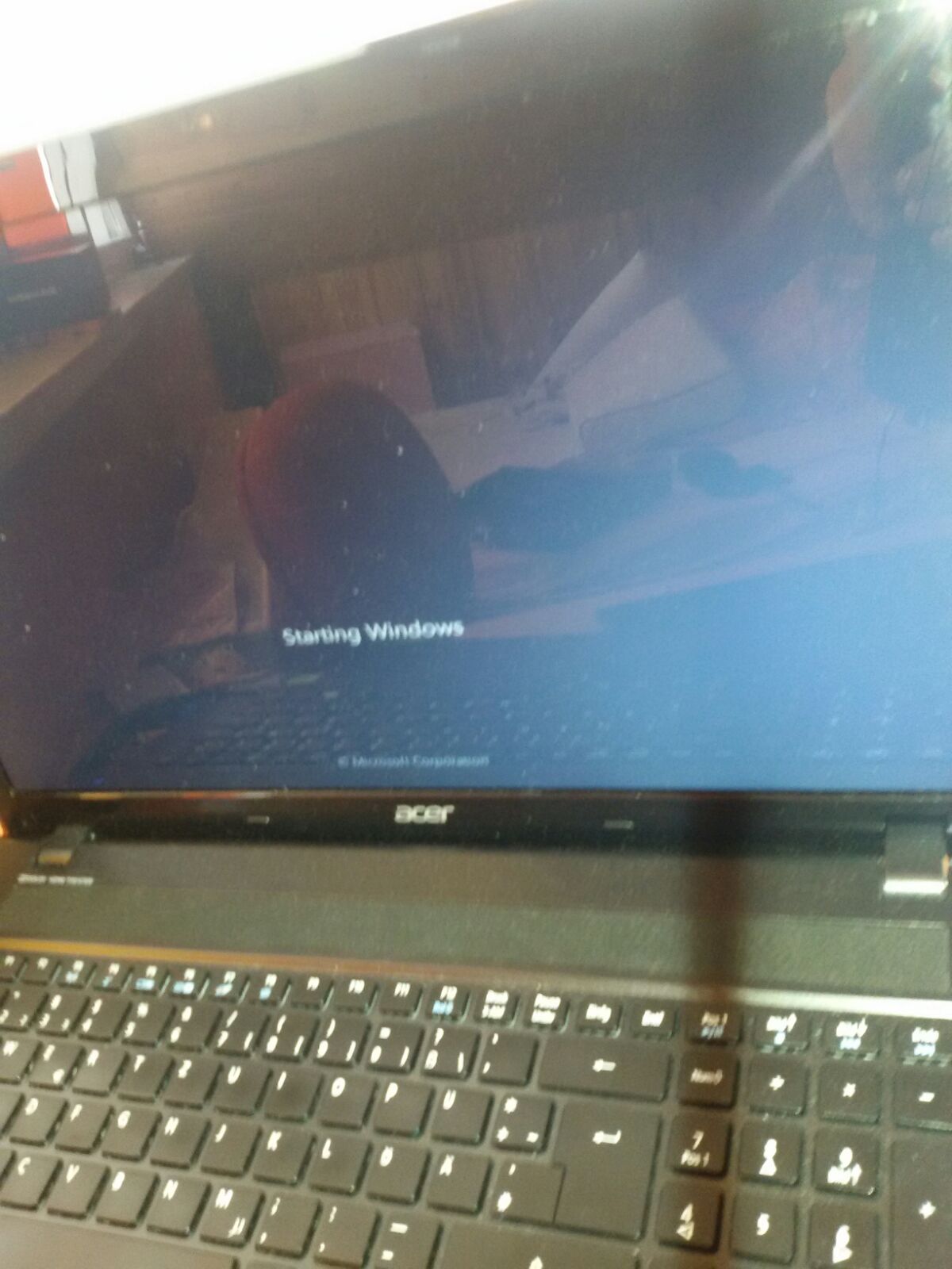

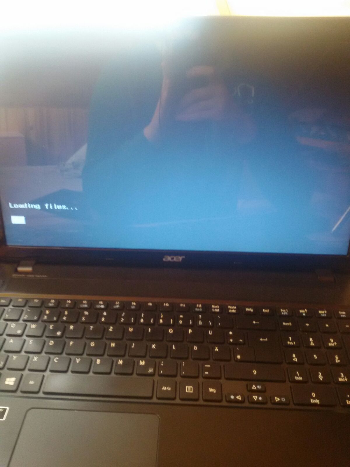

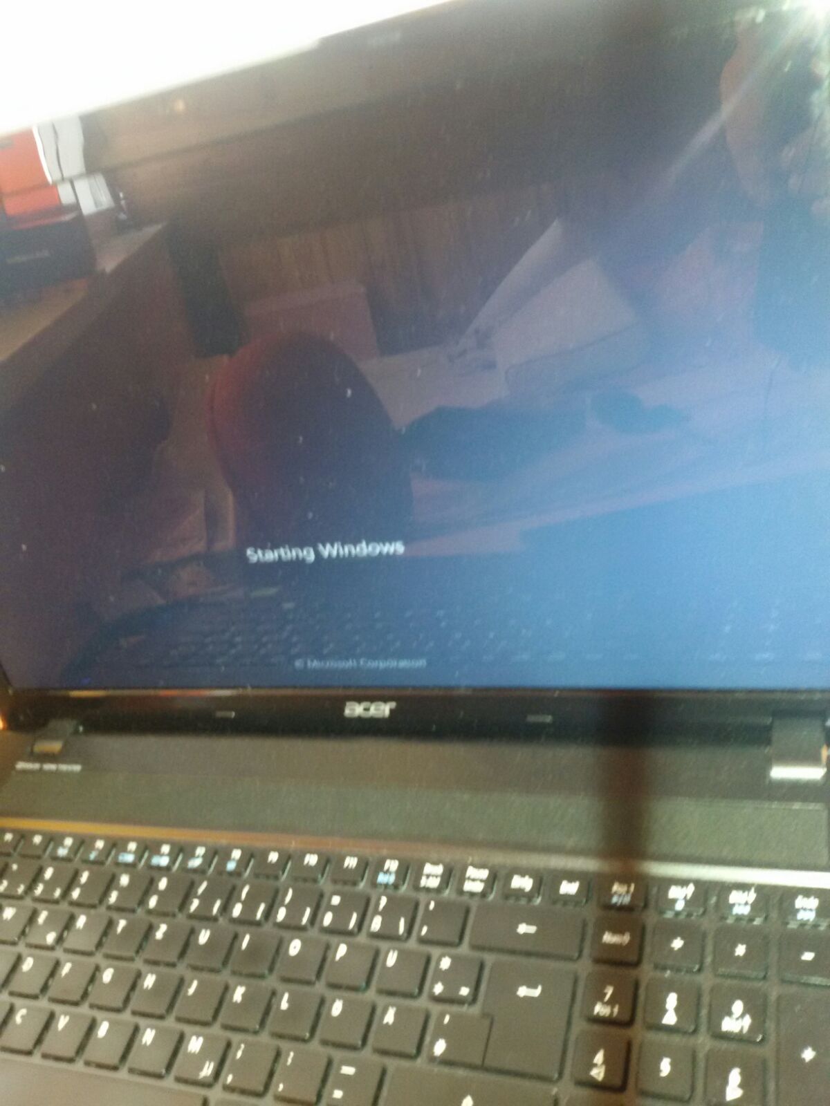

wie man auf den Bildern sieht bin ich im UEFI dann wähle ich den stick aus es wird diesmal schwarz und die dateien laden danach das selbe wie vorher. Der einzige unterschied zu vorher es kommt kein 20 sec blackscreen.
Von der Bilfreihenfolge nicht verwirren lassen erst das mittlere dan links und rechts danach. sry :D

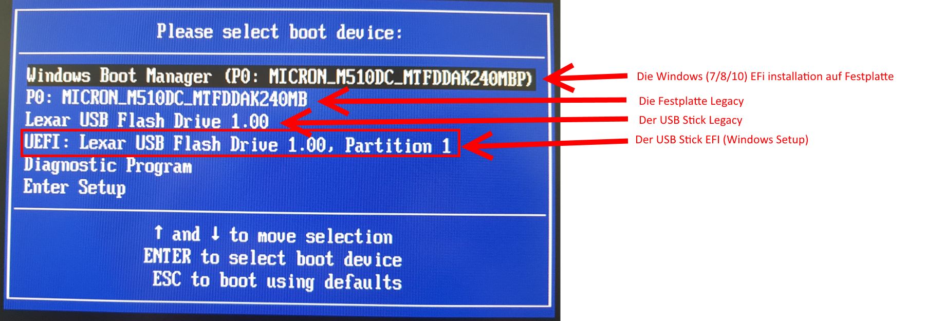

wenn du das mittlere Bild siehst bist du schon über das Bootmenu hinweg im Windows Bootloader ... versuche es über das Bootmenu (oft F12 oder ESC), dort siehst du dann deinen Stick. Ich hänge ein Beispielbild (mit Kommentaren) an.
Das ist nicht das UEFI-Menü.
Das ist das F8-Menü mit den erweiterten Startoptionen von Windows 10.
Du musst (je nach Hersteller) entweder [F2], [F10] oder [Entf] drücken, um ins UEFI/BIOS-Menü zu kommen.
