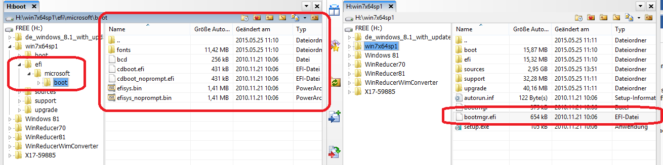

1) Ich weiss jetzt nicht, wie alt deine Win 7 DVD ist, daher schau mal nach, ob die rot eingezeichneten Einträge auf der DVD sind.

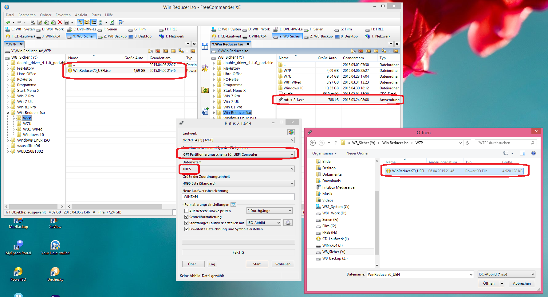

Ich habe nun alles neu gemacht mit den Tools WinToolkit_1.5.3.12_Portable und Rufus-2.1.
Per WinToolkit habe ich eine ISO-Datei auf UEFI_Basis erstellt, diese wird als solche sofort nach dem Laden in Rufus erkannt. Einstellungen in Rufus (GPT Partition für UEFI Computer). Anschließend wandert das Paket per Rufus auf den USB-3.0-Stick und am USB-3.0 wird per F12/"UEFI-USB-3.0-Stick" gebootet.
