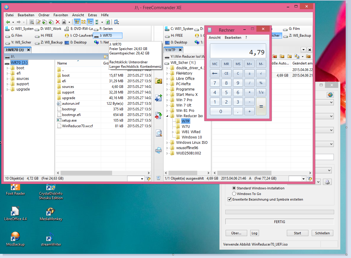

Hallo Ponderosa,
ich habe das Paket per Rufus und USB 2.0 Port (anderer Rechner) die UEFI-ISO auf den USB-2.0-Stick geschoben und am USB-3.0 Port per F12 gebootet (Auswahl UEFI-Stick). Aber leider auch hier: CD-Treiber fehlt. In einem anderen Thread habe ich was von: "Schreibschutz" gelesen (alle Dateien auf dem Stick schreibschützen). Das würde angeblich auch funktionieren, aber nur in Verbindung mit einem USB 2.0 Port.
Ich bin offen zu euch: mir gehen langsam die Ideen aus.

Problembeschreibung: Ich kann die Daten per UUI von der ISO auf den Stick bringen (Auswahl Windows 7, Stick eigenhändig formatiert auf NTFS), aber formatieren geht mit UUI nur mit FAT32, und da macht mir später, falls FAT32 ausgewählt wird, die install.wim mit über 4 Gigabyte einen Strich durch die Rechnung. Zudem startet ---der mittels UUI erstellte USB-Stick mit NTFS formatiert-- nicht einmal mit dem F12-Tasten-Trick die Installationsprozedur, obwohl er im Auswahlmenü erkannt wird.

Ich habe spasseshalber die einfache UEFI-Win-Iso-Datei ohne Post-SP1-Updates und Herstellertreiber genommen und sie mit Rufus auf den USB-3.0-Stick (FAT32 formatiert, Zielplatform GPT/UEFI) geschoben. Das gleiche Problem: Fehlen von CD-Treibern.

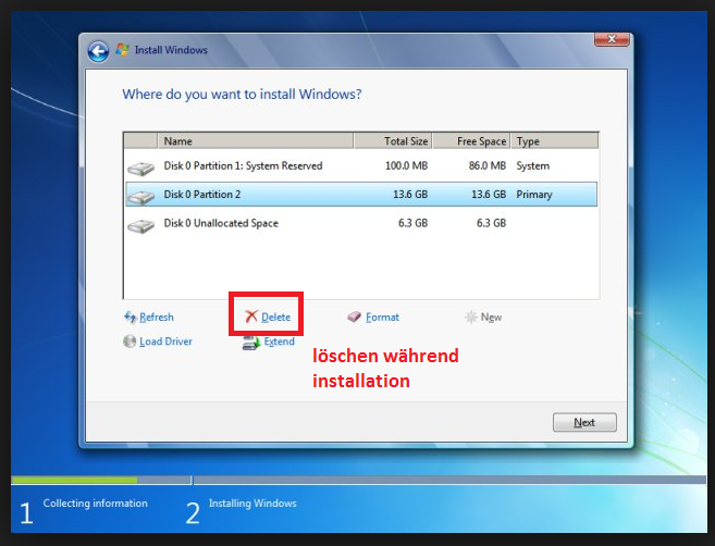

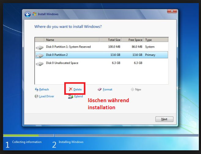

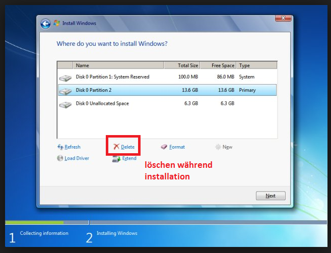

Die Festplatte hast du gelöscht, also nicht formatiert noch partitioniert ? denn das macht Windows während der Installation.

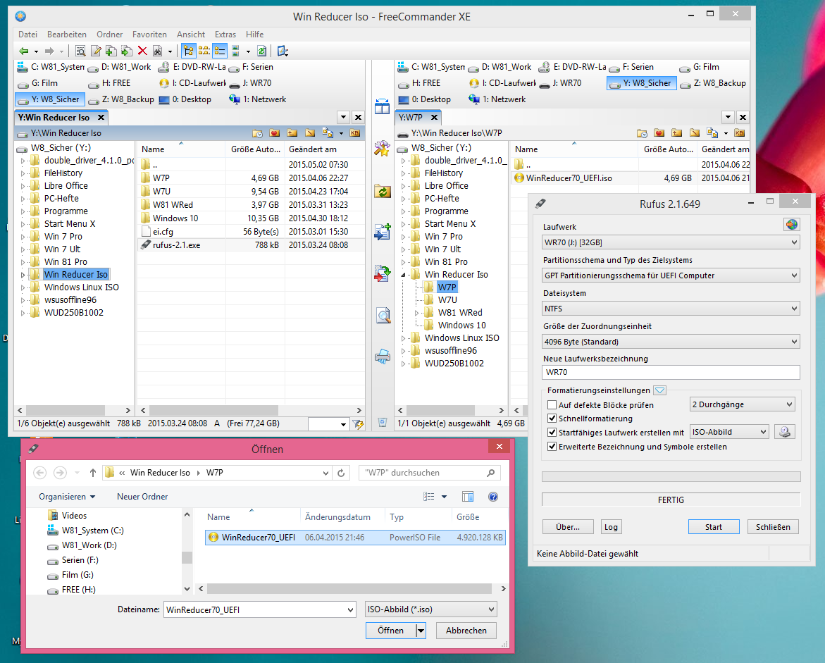

Und den Stick wie im Bild eingestellt.http://imgur.com/NObLhTY
Siehe Anleitung in #19 ab Installation
(Link korrigiert)
Ponderosa schrieb:Die Festplatte hast du gelöscht, also nicht formatiert noch partitioniert ? denn das macht Windows während der Installation.
Die Festplatte (SSD) ist defintiv leer. Ist aber formatiert (NTFS?).
Und der Stick ist genauso wie auf dem Pic, JA.

Dann lösche sie mal ganz , ohne formatieren. wie neues volumen, grau.

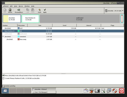

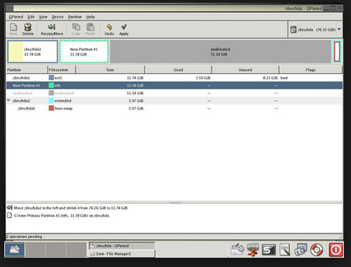

Ein spezielles Tool kenne ich momentan nicht, ausser in der Datenträgerverwaltung, aber dazu müsste Windows ja mal laufen.
Da gibt es noch Parted Magic , aberr das musst du dann an einem anderen PC auf einen stick bringen. Sollte auch mit Rufus auf den stick zu bringen sein, weis momentan aber nicht genau.
Das sieht dann so aus
G Parted Originalseite http://gparted.org/ > Live CD/USB
Jetzt hat die SSD kein Volumen, keine Partition und auch keine Formatierung (war vorher MBR/NTFS).
