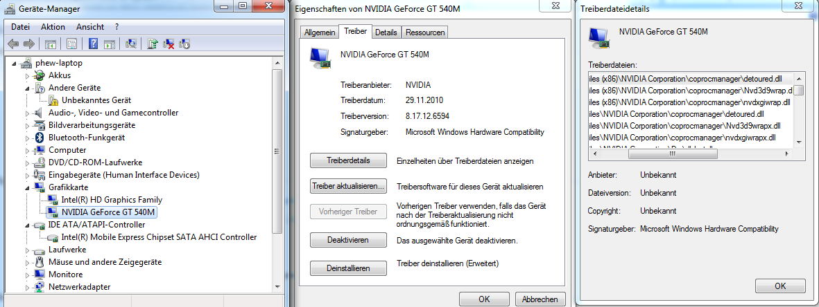

Im Anhang mal ein Screenshot von den Treiberdetails. Was mich verwirrt ist das dort kein Herausgeber etc. steht, was bei anderen Treibern normaerweise der Fall ist.

Auf dem ersten Screen sehe ich ein Unbekanntes Gerät, da fehlt definitiv ein Treiber den würde ich mal installieren.

Ja, wollte ich auch, allerdings weiß ich nicht welches Gerät da noch fehlt. Gibt es da eine Möglichkeit das rauszufinden?

da ist auch noch ne Intel HD Grafik mit dabei (Screen 1) - wahrscheinlich läuft eher die statt die Nvidia (die nur bei 3D Anwendungen/Spielen aktiv wird bzw manuell gewechselt werden muss).
Der Treiber den du für die Nvidia drauf ist, ist auch veraltet - seit dem 1. Juni 2011 gibt es die Version 275.33 - auch für Mobile Varianten - deiner ist von November 2010 (Screen 2).

Intel Graka im Gerätemanager mal deaktivieren und probieren, unbekanntes Grerät: im GM auf eigenschaften gehen dort sollte ersichtlich sein was für ein Gerät es ist

Unbekanntes Gerät
Gerätetyp: andere Geräte
Hersteller: unbekannt
Ort: PCI-Bus
bei Details:
ACPI\SMO8800
*SMO8800
ACPI steht für Advanced Configuration and Power Interface und ist für die Energieverwaltung zuständig. Ist es im BIOS aktiviert?
Treiber muss auf der mitgelieferten CD sein ! sonst bei Dell HP nachschauen
Also das unbekannte Gerät war nur der Card-Reader. Hab den total vergessen da der nicht auf der Treiber-CD dabei war. Nun sind alle Geräte erkannt und sollten auch auf den neusten Treibern laufen.
