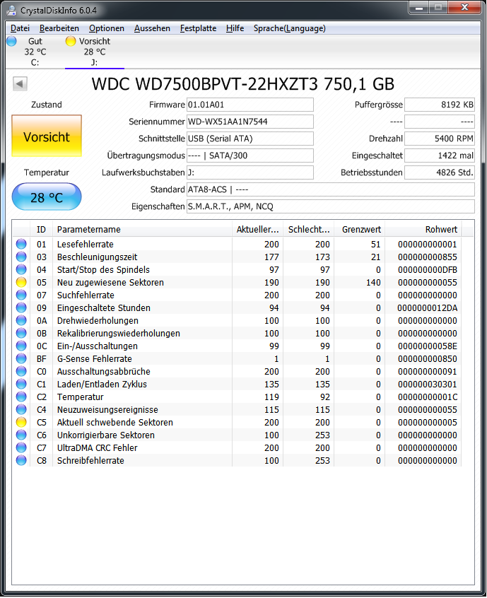

Ich habe die Festplatte in meinen 2. PC reingegeben und sie mit CrystalDiskInfo überprüft. Das kam dabei raus:

AW: Windows 7 "A disk error occurred" Schon alles versucht :(
5 Schwebende Sektoren, also solche die nicht mehr fehlerfrei gelesen werden können und 85 die schon wieder neu zugewiesen (also durch Reservesektoren ersetzt) wurden und vorher auch mal schwebend waren. Das ist zwar nicht die Systemplatte, aber gerade wenn da auch Systemdateien drauf liegen, dann kann es bei dem Zustand schon schnell mal zu dem Fehler führen. Datensicherung betreibst Du hoffentlich, sonst wäre es mal höchste Zeit die Daten von der zu sichern. Da auch viele G-Sense Fehler verzeichnet sind, ist entweder der Sensor kaputt oder Du solltest etwas sensibler mit dem Rechner (ist ja wohl ein Notebook) umgehen.
